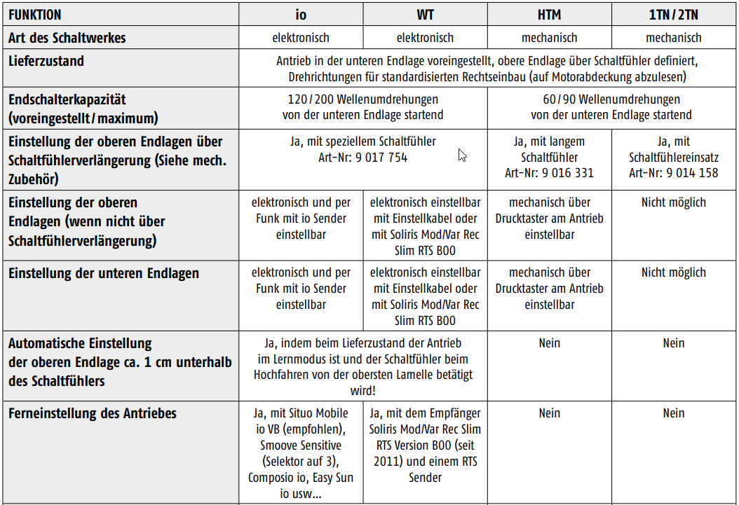

                  Diesbezüglich finde ich momentan eben die von @Dr-Bakterius genannte HM Lösung sehr interessant aber noch fast besser den Shelly 2.5. Diesbezüglich hätte ich noch eine Frage betreffend Motor, Somfy hat folgende Versionen:
                  Da die gesamte Steuerung ja über den Shelly geht, was sprich dagegen die 1TN Version zu nehmen? Hoffe auf einen entsprechenden Somfy Spezialist 🙂 Was sind Vor- und Nachteile gegenüber der WT Version wenn ich eben das ganze mit einem Shelly lösen würde.
                    Ich habe für den großen Rollladen einen Motor, der die Endlagen per Einstellkabel angelernt bekommt (Somfy Oximo 50 WT 15/16). Der kleinere wurde mit Einstellschrauben auf die Endstellungen programmiert (Somfy LS40 9/16). Irgendwie muss der Rollladenmotor ja wissen wann er zu drehen aufhören muss. Das alleine mit elektronischen Schaltern zu machen, wird vielleicht zu ungenau sein. Die machen das über die Zeit (die nicht immer exakt die selbe ist) bzw. über die Strommessung (wo ich mir nicht sicher bin ob das auf Dauer nicht dem Motor schadet).
                      da steht leider nichts über die Ansteuerung drin, ob per Funk oder Kabel.
                      @cush sagte in Anfänger Fragen zu Aussenjalousien:
                      dann hast du aber keine Möglichkeit eine "mechanische" Schaltung vor Ort durchzuführen.
                      du musst immer an einen "PC" zum steuern.
