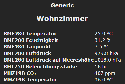

                              Anbei mal eine Copy von meinem D1 vom Wohnzimmer. Zusammen mit einem co2 Sensor:

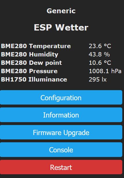

                                Pausentee @bahnuhr last edited by

                                  @pausentee
                                  Jetzt musst du nur noch die Altitude eingeben auf dem Wemos.
                                  Dann bekommst du auch den Luftdruck über Meereshöhe.
                                  Einfach unter Konsole:
                                  Altitude 300
                                  eingeben.
                                  (Die Zahl ist deine Höhe in m).
