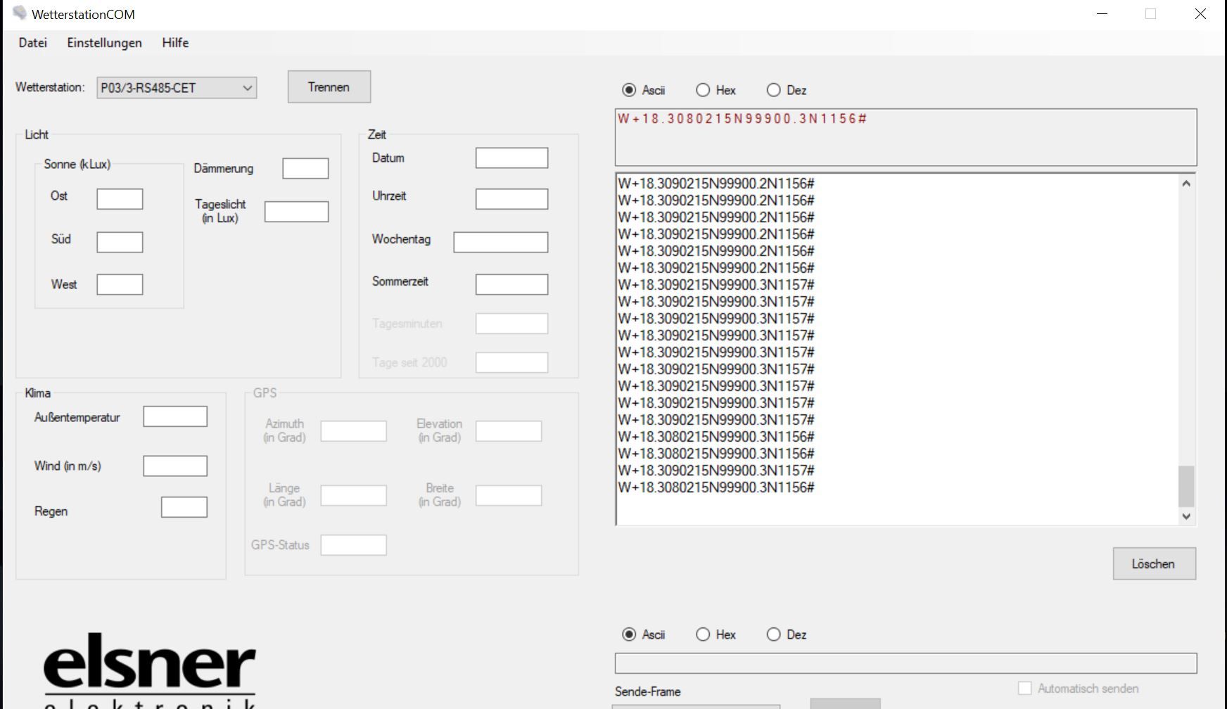

              Hallo, also ich habe es jetzt mehrere Tage mit dem CAS Scanner versucht komme aber mit dem Tool nicht zurecht.
              Habe nun von elsner die exe zum auslesen herunter geladen und zumindest hier mal eine einen ASCII Wert erhalten. Mehr Infos bekommt man da aber nicht.
              Ich probiere es momentan noch mit dem Modbus Adapter aber da stochere ich eigentlich nur im dunkeln herum.
