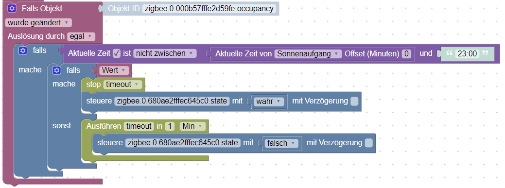

      Guten Abend zusammen!
      Ich versuche mich an einem eigentlich ganz einfachen Blockly...dachte ich. Bedingungen sollen folgende sein.
      Sonnenuntergang-Anfang = Licht einschalten
      23:00 Uhr Licht aus und nur noch Licht wenn Bewegung für eine Minute
      Wenn ich das Licht jetzt einschalte geht es immer nach einer Minute aus. Kann mir jemand sagen warum?!

          paul53 @MikeMike last edited by paul53
          @mikemike
          Versuche es mal so:
           <variables>
           </variables>
           <block type="astro" id="YiybF$G?JqW;8K9~;(`d" x="238" y="88">
             <field name="TYPE">sunsetStart</field>
             <field name="OFFSET">0</field>
               <block type="control" id="H..iSyW/3kWnaJ=?K1+D">
                 <field name="OID">zigbee.0.680ae2fffec645c0.state</field>
                   <block type="logic_boolean" id="J@zddD(kg{2ruq6cXF[B">
               <block type="schedule" id="h^{UMV[](/FAkbHDKT]`">
                 <field name="SCHEDULE">0 23 * * *</field>
                   <block type="control" id="VILCK:{!bn.|a1.{18H%">
                       <block type="logic_boolean" id=",(0gmt{B9%m=zo+9GyCf">
                   <block type="on_ext" id="rOW+2vL1x_pL`d!wcFat">
                     <value name="OID0">
                       <shadow type="field_oid" id="KgGi%xH)Vv$jIN0N:0k8">
                         <field name="oid">zigbee.0.000b57fffe2d59fe.occupancy</field>
                       <block type="controls_if" id="u}}oqvyZ]qc_O$b/;:os">
                           <block type="time_compare_ex" id="aUIJib0d+bQ[hBxf+u60">
                             <mutation xmlns="http://www.w3.org/1999/xhtml" end_time="true" actual_time="true"></mutation>
                             <field name="OPTION">not between</field>
                             <value name="START_TIME">
                               <shadow type="text" id="e.7eivrNn]JVZBY[R%ic">
                                 <field name="TEXT">23:00</field>
                               <block type="time_astro" id="_TZ8goTCA?HW/Buik,a/">
                                 <field name="TYPE">sunrise</field>
                             <value name="END_TIME">
                               <shadow type="text" id="kJNpc)riW}D-daniJL;R">
                           <block type="controls_if" id="ERKn}b(9ZhdA9S4!I}5|">
                               <block type="on_source" id="EH3#5#*DM$FD~VcHD2mR">
                               <block type="timeouts_cleartimeout" id="`:3%NmPAxlZGjzol79-X">
                                   <block type="control" id="~x/.C6dvvQ3A+3=8iAQ?">
                                       <block type="logic_boolean" id="o~{:l2Fx}oq0W6x$Dj_j">
                             <statement name="ELSE">
                               <block type="timeouts_settimeout" id="A#idymOJvRQP!-|n`hu7">
                                 <field name="DELAY">1</field>
                                   <block type="control" id="*Ys2-!fk(eF0LGsFQ/nW">
                                       <block type="logic_boolean" id="1QCvK[Fe)xeT~1(m~Og-">
          Was hat es mit dem Datenpunkt "open" auf sich?
            MikeMike @paul53 last edited by
            Hinter dem Datenpunkt "open" verbirgt sich ein Fensterkontaktschalter.
              Vielen Dank für die schnelle Hilfe!
              Jetzt läuft es. Verstehe zwar noch nicht so genau warum, aber hauptsache es läuft! 🙂
