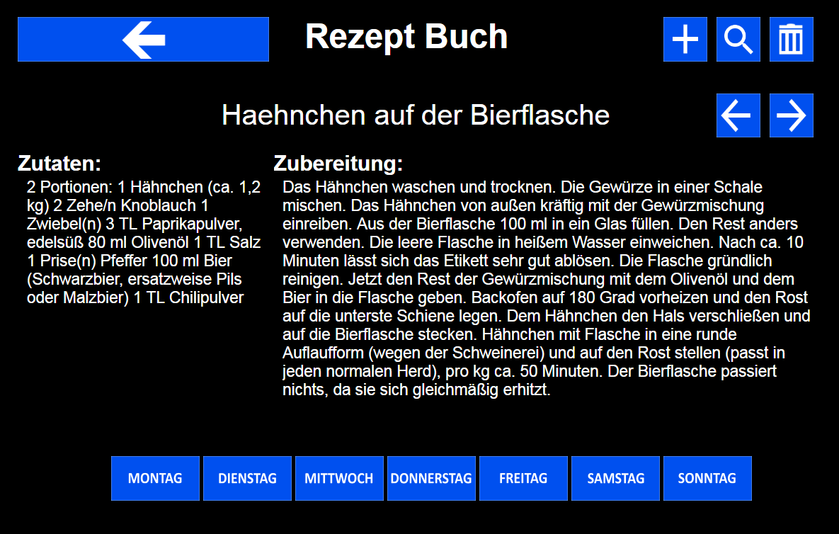

      heute möchte ich euch ein Projekt vorstellen das nur wenig mit der Automatisierung zu tun hat.
      Vor längerem habe ich mit meiner Mitbewohnerin angefangen einen Essensplan für die Woche auf zu stellen. Da es mich irgendwann genervt hat, dass ich nicht einfach nachschauen kann wann wir was machen, hab ich mir gedacht es wäre eine gute Idee das auf dem Tablet das eh schon in der Küche hängt verfügbar zu machen.
      Mittlerweile läuft diese Lösung schon seit Mai letzten jahres und wir sind sehr zufrieden damit.
      Aber jetzt mal Konkret was der Essensplan genau ist und was er kann:
      Es gibt eine View für das Tablet. Auf diesem View kann für jeden Tag der Woche ein Gericht mit Zutaten und Rezept eingetragen werden, zusätzlich gibt es die Möglichkeit einen Link für das Rezept an zu geben. Der Link dient 2 Zwecken, einmal dazu das Rezept wieder zu finden und zum anderen gibt es ein Skript dass das Rezept von Chefkoch holt und in das View einfügt.
      Dieses Skript kann auch mit Sicherheit angepasst werden um Rezepte von anderen Seiten zu holen, wir benutzen halt Hauptsächlich Chefkoch.
      Außerdem habe ich noch ein Skript geschrieben das eine JSON Datei anlegt in der Rezepte gespeichert werden. Das war dazu Gedacht Rezepte die uns gefallen zu Speichern und wieder verwenden zu können.
      Ein teil der Logik ist direkt in vis in den basic html widgets hinterlegt. Hier müssen die id's der Widgets angepasst werden.
      Das ganze Projekt ist Modular aufgebaut, das bedeutet das View kommt Theoretisch vollkommen ohne Skript im javascript Adapter aus, dann müssen lediglich die Objekte von Hand angelegt werden.
      Die Wochentage auf den Widgets sind kein Text sondern png's, die ich hier als rar angehängt habe.
      Das Disketten Symbol speichert das Rezept in der JSON Datei. Das Disketten Symbol ist aus dem icons-material-png adapter.
      Das Mülltonnen Symbol löscht das Rezept vom aktuell ausgewählten Tag, mit einem Dialog wird Signlisiert das der Eintrag gelöscht wurde.
      UPDATE: Der Code und die von mir erstellten Bilder liegen jetzt auf https://github.com/Jey-Cee/iobroker-scripts.
      Wenn jemand das für sich nutzen kann freut es mich. Über Feedback würde ich mich ebenfalls freuen.

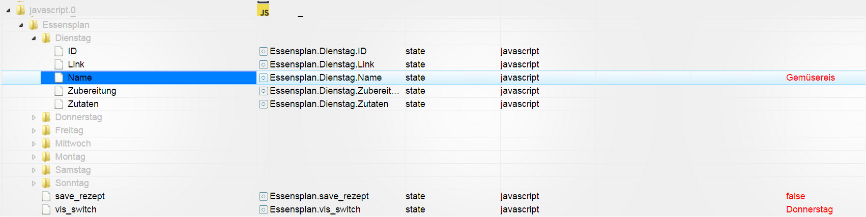

      Skript zum Anlegen der benötigten Objekte:
      //Author: Jey Cee;   e-mail: jey-cee@live.com
      //Script Name: Essensplan
      //Version: 0.1.0 Erstellungsdatum: 13.05.2016
      //Beschreibung: Legt die Obejkt Struktur für den Essensplan an.
      createStates();
      function createStates(){
         var Tag = ["Montag", "Dienstag", "Mittwoch", "Donnerstag", "Freitag", "Samstag", "Sonntag"];
         createState("Essensplan.vis_switch");
         createState("Essensplan.save_rezept", false, {type: "boolean"});
         for(var i = 0; i < Tag.length; i++){
             createState("Essensplan." + Tag[i] + ".ID", 0, {Tag: Tag[i]});          //Wird im Zusammenhang mit RezeptBuch benötigt
             createState("Essensplan." + Tag[i] + ".Link", 0, {Tag: Tag[i]});
             createState("Essensplan." + Tag[i] + ".Name", 0, {Tag: Tag[i]});
             createState("Essensplan." + Tag[i] + ".Zubereitung", 0,{Tag: Tag[i]});
             createState("Essensplan." + Tag[i] + ".Zutaten", 0,{Tag: Tag[i]});

                          PatrickFro @Jey Cee last edited by Jey Cee
                          @Jey-Cee
                          Ich erhalte z.b. folgende Fehler:
                          ility
                          build
                          HOST IOBROKER-PIioBroker.admin 3.6.2
                          refresh pausedelete delete_foreverLOG HERUNTERLADENLog-Größe: 0.63 MB
                          	Zeit
                          Meldung
                          javascript.0	2019-07-02 22:00:40.731	error	at Timer.listOnTimeout (timers.js:290:5)
                          javascript.0	2019-07-02 22:00:40.731	error	at tryOnTimeout (timers.js:323:5)
                          javascript.0	2019-07-02 22:00:40.731	error	at ontimeout (timers.js:511:34)
                          javascript.0	2019-07-02 22:00:40.731	error	at Timeout._onTimeout (/opt/iobroker/node_modules/iobroker.javascript/lib/sandbox.js:1869:34)
                          javascript.0	2019-07-02 22:00:40.731	error	at Object.<anonymous> (script.js.Essensplan4:46:24)
                          javascript.0	2019-07-02 22:00:40.730	error	at JSON.parse (<anonymous>:null:null)
                          javascript.0	2019-07-02 22:00:40.730	error	Error in callback: SyntaxError: Unexpected token } in JSON at position 17
                          javascript.0	2019-07-02 22:00:36.062	warn	at process._tickCallback (internal/process/next_tick.js:181:9)
                          javascript.0	2019-07-02 22:00:36.062	warn	at _combinedTickCallback (internal/process/next_tick.js:139:11)
                          javascript.0	2019-07-02 22:00:36.062	warn	at endReadableNT (_stream_readable.js:1064:12)
                          javascript.0	2019-07-02 22:00:36.062	warn	at IncomingMessage.emit (events.js:208:7)
                          javascript.0	2019-07-02 22:00:36.062	warn	at emitNone (events.js:111:20)
                          javascript.0	2019-07-02 22:00:36.062	warn	at Object.onceWrapper (events.js:313:30)
                          javascript.0	2019-07-02 22:00:36.062	warn	at IncomingMessage.<anonymous> (/opt/iobroker/node_modules/request/request.js:1083:12)
                          javascript.0	2019-07-02 22:00:36.062	warn	at Request.emit (events.js:211:7)
                          javascript.0	2019-07-02 22:00:36.062	warn	at emitOne (events.js:116:13)
                          javascript.0	2019-07-02 22:00:36.062	warn	at Request.<anonymous> (/opt/iobroker/node_modules/request/request.js:1161:10)
                          javascript.0	2019-07-02 22:00:36.062	warn	at Request.emit (events.js:214:7)
                          javascript.0	2019-07-02 22:00:36.062	warn	at emitTwo (events.js:126:13)
                          javascript.0	2019-07-02 22:00:36.062	warn	at Request.self.callback (/opt/iobroker/node_modules/request/request.js:185:22)
                          javascript.0	2019-07-02 22:00:36.061	warn	at Request._callback (script.js.Essensplan1:92:17)
                          javascript.0	2019-07-02 22:00:36.061	warn	at findeZubereitung (script.js.Essensplan1:32:5)
                          javascript.0	2019-07-02 22:00:36.061	warn	at setState (/opt/iobroker/node_modules/iobroker.javascript/lib/sandbox.js:1258:20)
                          javascript.0	2019-07-02 22:00:36.061	warn	State "javascript.0.Essensplan.undefined.Zubereitung" not found
                          javascript.0	2019-07-02 22:00:36.061	warn	at process._tickCallback (internal/process/next_tick.js:181:9)
                          javascript.0	2019-07-02 22:00:36.061	warn	at _combinedTickCallback (internal/process/next_tick.js:139:11)
                          javascript.0	2019-07-02 22:00:36.061	warn	at endReadableNT (_stream_readable.js:1064:12)
                          javascript.0	2019-07-02 22:00:36.061	warn	at IncomingMessage.emit (events.js:208:7)
                          javascript.0	2019-07-02 22:00:36.061	warn	at emitNone (events.js:111:20)
                          javascript.0	2019-07-02 22:00:36.061	warn	at Object.onceWrapper (events.js:313:30)
                          javascript.0	2019-07-02 22:00:36.061	warn	at IncomingMessage.<anonymous> (/opt/iobroker/node_modules/request/request.js:1083:12)
                          javascript.0	2019-07-02 22:00:36.061	warn	at Request.emit (events.js:211:7)
                          javascript.0	2019-07-02 22:00:36.061	warn	at emitOne (events.js:116:13)
                          javascript.0	2019-07-02 22:00:36.061	warn	at Request.<anonymous> (/opt/iobroker/node_modules/request/request.js:1161:10)
                          javascript.0	2019-07-02 22:00:36.060	warn	at Request.emit (events.js:214:7)
                          javascript.0	2019-07-02 22:00:36.060	warn	at emitTwo (events.js:126:13)
                          javascript.0	2019-07-02 22:00:36.060	warn	at Request.self.callback (/opt/iobroker/node_modules/request/request.js:185:22)
                          javascript.0	2019-07-02 22:00:36.060	warn	at Request._callback (script.js.Essensplan1:91:17)
                          javascript.0	2019-07-02 22:00:36.060	warn	at findeZutaten (script.js.Essensplan1:62:5)
                          javascript.0	2019-07-02 22:00:36.060	warn	at setState (/opt/iobroker/node_modules/iobroker.javascript/lib/sandbox.js:1258:20)
                          javascript.0	2019-07-02 22:00:36.060	warn	State "javascript.0.Essensplan.undefined.Zutaten" not found
                          javascript.0	2019-07-02 22:00:36.060	warn	at process._tickCallback (internal/process/next_tick.js:181:9)
                          javascript.0	2019-07-02 22:00:36.060	warn	at _combinedTickCallback (internal/process/next_tick.js:139:11)
                          javascript.0	2019-07-02 22:00:36.060	warn	at endReadableNT (_stream_readable.js:1064:12)
                          javascript.0	2019-07-02 22:00:36.060	warn	at IncomingMessage.emit (events.js:208:7)
                          javascript.0	2019-07-02 22:00:36.060	warn	at emitNone (events.js:111:20)
                          javascript.0	2019-07-02 22:00:36.060	warn	at Object.onceWrapper (events.js:313:30)
                          javascript.0	2019-07-02 22:00:36.059	warn	at IncomingMessage.<anonymous> (/opt/iobroker/node_modules/request/request.js:1083:12)
                          javascript.0	2019-07-02 22:00:36.059	warn	at Request.emit (events.js:211:7)
                          javascript.0	2019-07-02 22:00:36.059	warn	at emitOne (events.js:116:13)
                          javascript.0	2019-07-02 22:00:36.059	warn	at Request.<anonymous> (/opt/iobroker/node_modules/request/request.js:1161:10)
                          javascript.0	2019-07-02 22:00:36.059	warn	at Request.emit (events.js:214:7)
                          javascript.0	2019-07-02 22:00:36.059	warn	at emitTwo (events.js:126:13)
                          javascript.0	2019-07-02 22:00:36.059	warn	at Request.self.callback (/opt/iobroker/node_modules/request/request.js:185:22)
                          javascript.0	2019-07-02 22:00:36.059	warn	at Request._callback (script.js.Essensplan1:90:17)
                          javascript.0	2019-07-02 22:00:36.059	warn	at findeRezeptName (script.js.Essensplan1:82:5)
                          javascript.0	2019-07-02 22:00:36.056	warn	at setState (/opt/iobroker/node_modules/iobroker.javascript/lib/sandbox.js:1258:20)
                          javascript.0	2019-07-02 22:00:36.053	warn	State "javascript.0.Essensplan.undefined.Name" not found
                          Leider verstehe ich auch noch nicht, wo mein Fehler oder Problem liegt. Auf jeden Fall komme ich nicht weiter.
                          Ich habe alle 5 Javascripte ausgeführt, 2 VIS angelegt. Weiter komme ich nicht.

                                        • Jey Cee
                                          Das sagt mir das kein Tag ausgewählt wurde oder die Übergabe des Tages nicht geklappt hat.
                                          Den Fehler beim Speichern eines Rezept kenne ich, da ist was mit der Datei beim erstellen schief gelaufen. Kann aber auch ein Folge Fehler sein weil der Tag nicht mit gegeben wird.
                                          Die Datei muss gelöscht werden.

                                            @Jey-Cee sagte in [Vorlage] Essensplan und Rezept Buch:
                                            opt/iobroker/iobroker-data/files/vis.0/main/RezeptBuch.json
                                            Der Tag wird aber im Datenpunkt angelegt. Rezeptbuch.json gelöscht.
                                            Wird beim speichern auch neu angelegt aber jetzt habe ich dies
                                            javascript.0	2019-07-05 11:57:55.560	error	at Timer.processTimers (timers.js:223:10)
                                            javascript.0	2019-07-05 11:57:55.560	error	at listOnTimeout (timers.js:263:5)
                                            javascript.0	2019-07-05 11:57:55.560	error	at tryOnTimeout (timers.js:300:5)
                                            javascript.0	2019-07-05 11:57:55.560	error	at ontimeout (timers.js:438:13)
                                            javascript.0	2019-07-05 11:57:55.560	error	at Timeout._onTimeout (/opt/iobroker/node_modules/iobroker.javascript/lib/sandbox.js:1886:34)
                                            javascript.0	2019-07-05 11:57:55.560	error	at Object.<anonymous> (script.js.Essensplan.RezeptBuch.Rezept_speichern:46:24)
                                            javascript.0	2019-07-05 11:57:55.559	error	at JSON.parse (<anonymous>:null:null)
                                            javascript.0	2019-07-05 11:57:55.559	error	Error in callback: SyntaxError: Unexpected token } in JSON at position 17
