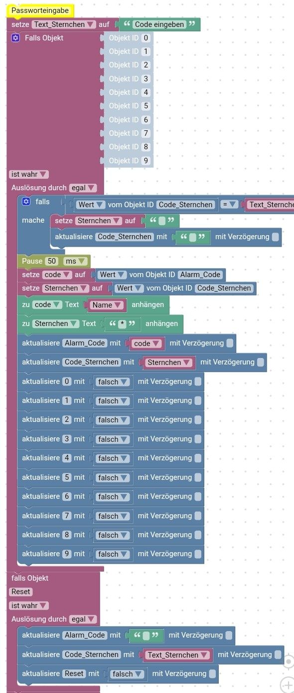

      Konnte es auch nicht nachvollziehen.
      Da es jetzt klappt, mache ich auch kein Thread für auf.
      Falls du es sehen möchtest zeige ich es grade mal kurz off topic.
      Das Skript ist für dieses Passworteibgabefeld. Leider kennt Lovelace keine Passwortfelder.
      Video
      Hier das Skript (geht evtl auch viel leichter 😅)
      Wo genau das Problem lag, weiß ich nicht mehr. Die Pause hat aber das Problem gelöst.

          Homoran Global Moderator Administrators @David G. last edited by
          @david-g sagte in Laufzeit Gerät berechnen:
          Video
          bitte keine Links oder Dateien!
          So etwas nutzt mobil weder etwas, noch hilft es.
          Code in Code-tags und ggf.. in Spoiler posten!
          was ist jetzt mit deinen debug-Ergebnissen?

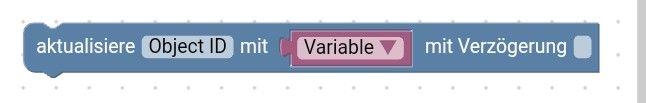

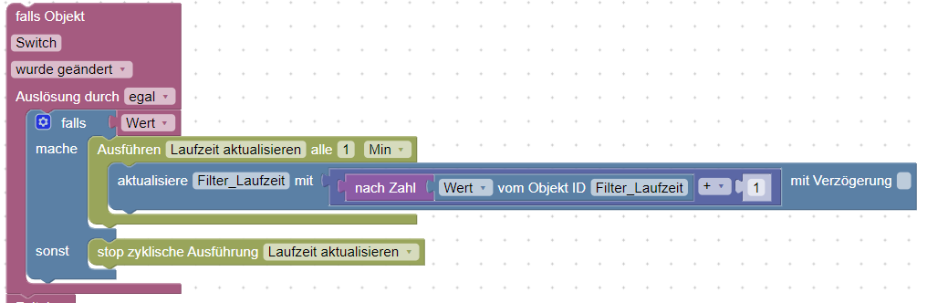

                Jockel_Bln @balzmatthias last edited by Jockel_Bln
                @balzmatthias
                Ich hatte das Problem auch einmal und konnte es beheben, indem ich den Datenpunkt mit "aktualisiere nach Zahl" aktualisieren lasse.
                Vielleicht hilft das ja weiter.
                EDIT sagt:
                Du kannst das Skript auch noch etwas vereinfachen, indem Du bei "falls" nur Wert = wahr nimmst.
                Da der Trigger ja Status_Fernseher ist, wird so auch automatisch dieser Wert genommen.

                    Jockel_Bln @Homoran last edited by
                    Sorry, ich bin auch erst noch beim Lernen und stehe gerade etwas auf dem Schlauch.
                    Meinst Du so:
                    Wieder was gelernt, danke für den Tipp 👍
                      Homoran Global Moderator Administrators @Jockel_Bln last edited by Homoran
                      @jockel_bln sagte in Laufzeit Gerät berechnen:
                      Meinst Du so:
                      Ja!
                      und statt false: "falls nicht Wert"

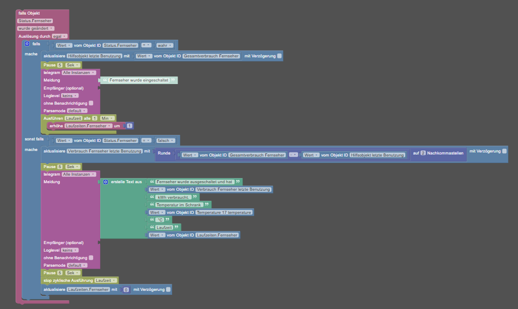

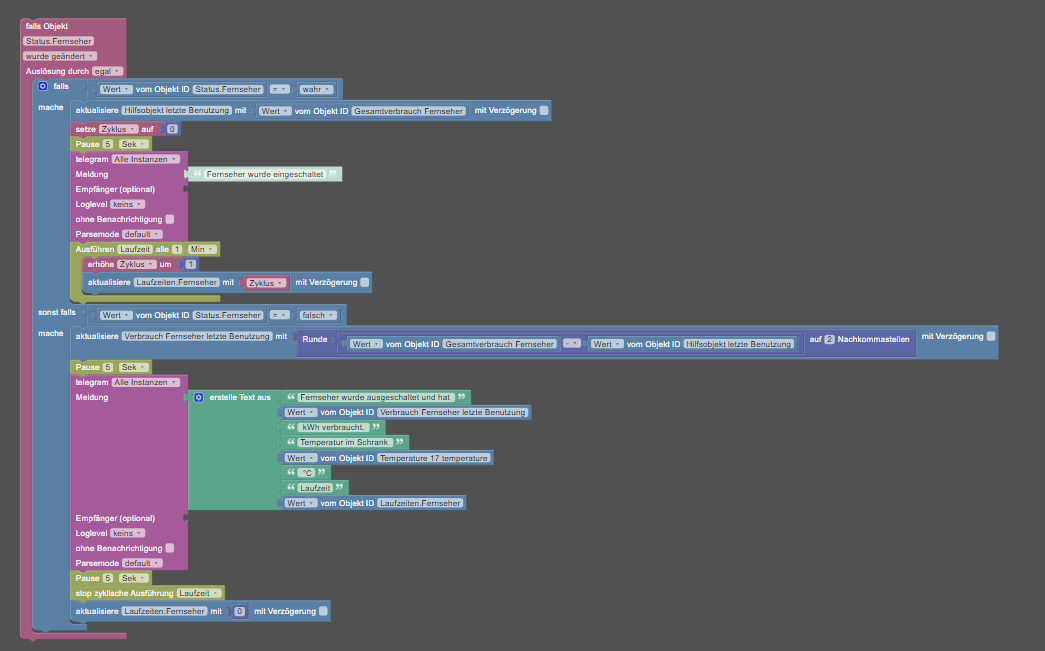

                      • David G.
                        David G. @balzmatthias last edited by David G.
                        @balzmatthias
                        Hier schlägt @paul53 nkch eine Variante mit Zeitstempeln vor.
                        So habe ich es jetzt bei meinen TV umgesetzt.
                        Muss ja nur minimal angepasst werden, wenn man sofort nach dem Ausschalten den Wert zugesendet haben möchte. Ich zähle die Tagesgesamtzeit.
                        Der "Nachteil" bei der Variante ist, dass man den Wert erst nach dem Ausschalten des Gerätes bekommt.

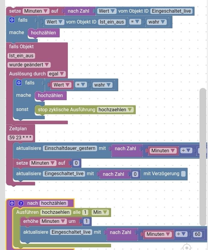

                        • David G.
                          ich melde mich auch mal.
                          Bin vom ermitteln der Laufzeit wieder zurück zu dieser Variante, da sich das Verhalten um Mitternacht besser beeinflussen lässt (falls das Gerät beim Tageswechsel eingeschaltet ist).
                          Habe das Hochzählen in eine Funktion gepackt, damit ich es auch auslösen kann, falls das Skript neustartet während die Zeit hochgezählt wird (mit anhalten des Skripts stopt vermutlich auch der Intervall?).
                          Allerdings habe ich ein kleines Problem. An sich klappt das hochzählen. Es wird auch schön addiert, wenn das Gerät aus und eingeschaltet wird.
                          Wenn jedoch das Skript während das Gerät aus ist (im Zustand "an" noch nich getestet) neugestartet wird, fängt er an bei 0 los zu zählen anstatt bei dem Wert aus dem Datenpunkt.
                          Zum testen habe ich schon wo es geht alles in eine Zahl gewandelt.
