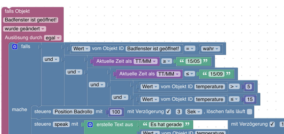

      kann mir vielleicht jemand erklären warum mein Blockly bei dem definierten Zeitbereich das Skript nicht ausgeführt wird.
      Wo ist mein Denkfehler?

        du weisst dass die grünen Blöcke Textblöcke sind, und ein >= da nicht unbedingt Sinn ergibt?

          Versuch es mal mit dieser Syntax:

            HALLO,
            mathematisch kann ich auch nicht 15/05 ausdrücken. Folglich habe ich es über Text versucht.
            Richtig scheint es nicht zu sein. Jedoch muss es doch eine einfachere Möglichkeit als mit vielen und und und geben.

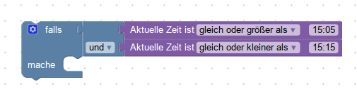

                    Dann nimm doch den Baustein "aktuelle Zeit ist kleiner als xx:yy"
                      paul53 @LaBamba last edited by
                      @labamba sagte: Wo ist mein Denkfehler?
                      Bei einem String-Vergleich muss der höherwertige Teil (Monat) vorn stehen: "MM/TT".

                          LaBamba @paul53 last edited by
                          Muss er das wirklich? Ich kann doch Aktuelle zeit als TT/MM einstellen.
                              @labamba sagte: Muss er das wirklich?
                              Ja.
                              @labamba sagte in Bei einem Zeitbereich stürzt mein Blockly immer ab!:
                              Aber nicht für einen Vergleich >= bzw. <=.
                                  @Homoran
                                  Gerade getestet und es funktioniert mit MM/DD.
