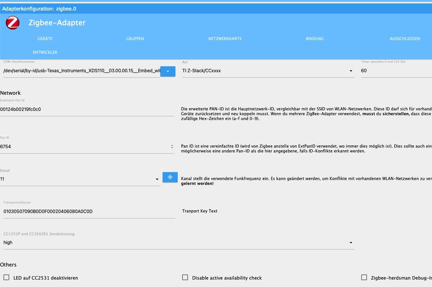

          @arteck
          Genutzt wird ein schwarzer USB Anschluss.
          Wenn ich den Adapter oeffne kommt die Meldung: "You need save and run adapter before pairing"
          Hier die Einstellungen:
            arteck Developer Most Active @Aprozz last edited by arteck
                                @aprozz
                                hier ist das problem
                                /dev/serial/by-idusb-Texas_Instruments_XDS110__03.00.00.15__Embed_with_CMSIS-DAP_L1100MXG-if00
                                so muss das
                                /dev/serial/by-id/usb-Texas_Instruments_XDS110__03.00.00.15__Embed_with_CMSIS-DAP_L1100MXG-if00
                                wenns immer noch nicht geht zeigmal
                                ls -l /dev/serial/by-id
                                  Aprozz @arteck last edited by
                                  @arteck
                                  Ich fress einen Besen! hab bestimmt schon zwei oder dreimal den Pfad kopiert.
                                  Danke fuer die Hilfe, es laeuft jetzt. 👍
                                    @aprozz setzt bitte den Beitrag auf gelöst
