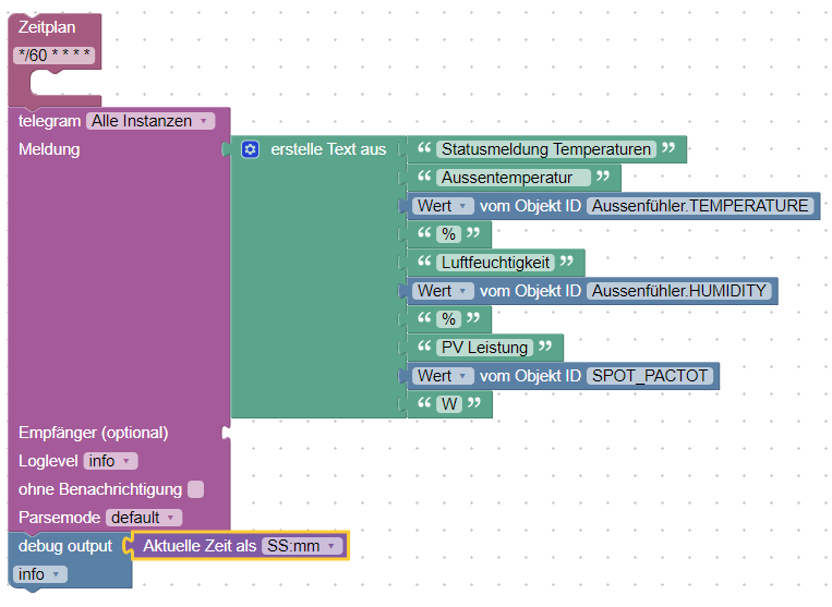

      leider funktioniert der Zeitplan nicht in meinem Blockly. Als Job alle fünf Minuten geht's wohl. Ich möchte gerne die Statusmeldung der Sensoren zweimal am Tag haben (mit Telegram).
      Kann mir da jemand helfen, wie die Einstellung des Zeitplans aussehen kann? Das wäre prima.
      Hier das Blockly:
      Vielen Dank vorab.
      Grüße ms_1😀

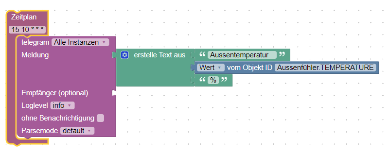

          Nordischerjung @ms1 last edited by
          @ms1 15 10 **** ist doch nur einmal um 10:15Uhr. Wann möchtest du die Werte haben?

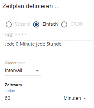

            ms1 @Homoran last edited by
            Hallo Rainer,
            irgendwie kommt bei einem "einfachen Zeitplan" keine Nachricht.
            Habe das jetzt mal angehängt:
            Jetzt kommt die Meldung sofort beim speichern.
            Grüße ms_1

              Homoran Global Moderator Administrators @Nordischerjung last edited by
              @nordischerjung sagte in Zeitplan für Statusmeldung täglich erstellen:
              @ms1 sagte in Zeitplan für Statusmeldung täglich erstellen:
              daher gehe ich davon aus, dass die 10:15 nur ein Test waren, sein Post war dann um 10:21

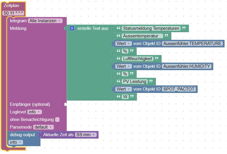

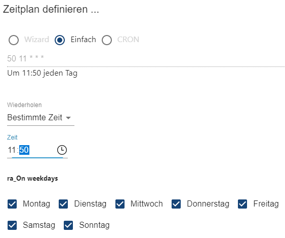

                          ms1 @ms1 last edited by
                          könnte das so funktionieren:
                          Besten Dank.
                          Grüße ms_1
                            Homoran Global Moderator Administrators @ms1 last edited by Homoran
                            Die Meldungen kommen mit der Systemzeit an...wenn ich das richtig sehe...
                            zeigen!
                            der aktuelle Zeit Block muss aber ausserhalb des Triggers sein
                              also dann so:

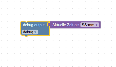

                                oder nur den debug Baustein alleine in einem neuen Script!
                                Was gibt der debug beim Speichern aus?
                                  Der Debug Baustein gibt aktuell gerade 09:52 aus.....ist wohl falsch....
                                    davon war ich bereits im ersten Post ausgegangen.
                                    Da hätten wir uns einiges sparen können
