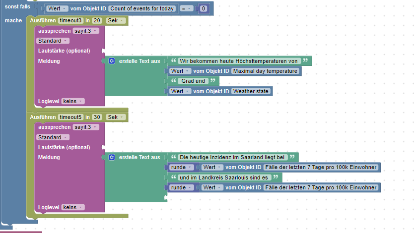

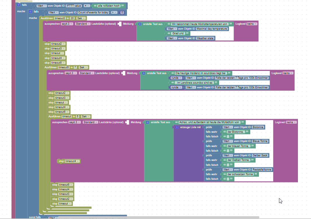

      ich hab hier so ein fancy Blockly an dem ich seit Tagen scheitere. Egal ob ich die Sprachausgaben verschachtel, untereinander packe, die Timeouts erhöhe, die Timeouts immer vorher stoppe, die Sprachausgabe ist nie gleich.
      Getriggered wird via IFTTT.
      In dem aktuell dargestellten Fall bricht er die Wetter und Inzidenznachricht ab, startet schon mit der Müllabfuhr und bricht die ebenfalls ab um sie erneut zu starten. In seltenen Fällen läuft er aber auch mal sauber durch.
      Zum Verständnis: Der Timeout in einer Verschachtelung startet doch erst, sobald der vorherige Timeout ebenfalls abgelaufen ist? Oder seit Beginn des If Falls?
      Das Log dazu gestaltet sich so:

      maxpd

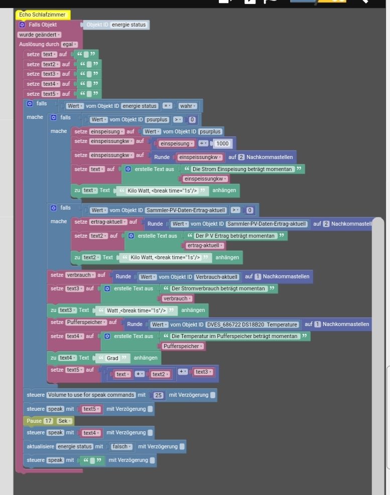

            Sorry, mit sayit kenne ich mich leider nicht aus.
            Mache meine Sprachausgaben alle über den Alexa2 Adapter, damit und SSML wären Pausen kein Problem.

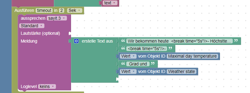

              @padrino Bisher hab ich nur das hier gefunden
              Cloud and Amazon Web Services Polly text formatting
              You can format your text with Speech Synthesis Markup Language.
              Most useful features:
              <break time="3s"/>- make a pause for x seconds (max 10 seconds).
              Aber ich glaube damit verlasse ich dann Blockly.

                Jo, das ist SSML. 😃
                Gibt es einen Grund, wieso Du nicht den Alexa2 Adapter nutzt?

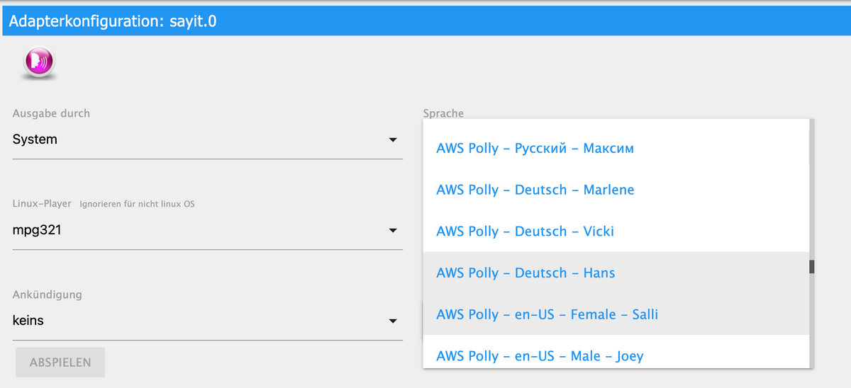

                      @padrino Habe 4 Sayit Instanzen laufen. 3 davon sprechen einzelne Google Home Minis an und der 4. eine Google Home Mini Gruppe.
                      Im Sayit Adapter nutze ich Amazon Polly.

                            maxpd @padrino last edited by
                            @padrino Alles schon getestet. Siehe Screenshot eingangs.
                            Dann nur mit 10 Sekunden stolpert auch, ich glaube die Timeouts beginnen immer mit dem Trigger.

                                          @maxpd gerade mal auf git nachgelesen, wenn man polly verwendet
                                          Die nützlichsten Funktionen:
                                          <break time="3s"/>- Machen Sie eine Pause für x Sekunden (max. 10 Sekunden).
                                          <emphasis> big </emphasis> - Betonen Sie ein Wort.
                                          <prosody volume="+6dB" rate="90%">I am speaking this</prosody> - Geschwindigkeits- und Lautstärkeparameter steuern.
                                          <say-as interpret-as="digits">12345</say-as> - Sagen Sie jede Ziffer einzeln.
                                          Mehr Infos .
                                            maxpd @crunchip last edited by
                                            @crunchip Ja, Polly nutze ich. Allerdings sieht das hier nach JS aus, ich nutze Blockly pur. Dafür gibts keine Bausteine.
