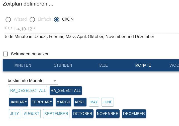

      eine kurze und wahrscheinlich auch einfache Frage hätte ich da mal.
      Ich möchte, dass ein Skript nur in bestimmten Monaten ausgeführt wird. Kann ich das so abbilden wie hier dargestellt, oder wird das nicht funktionieren?

        @surfer09 Hi,
        dein Zeitplan ist okay, allerdings funktioniert ein Trigger im Trigger nicht, bzw. wird dein Script immer bei Sonnenuntergang und 22 Uhr laufen, egal welchen Monat du anwählst.

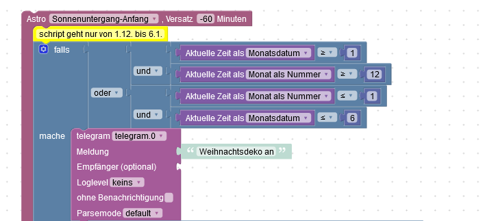

        Ich habe das z.Bsp. so gelöst für die Weihnachtsbeleuchtung:
        Deinen Ausschalt-Trigger um 22 Uhr kannst du ja lassen, zieh den einfach ins freie Feld.

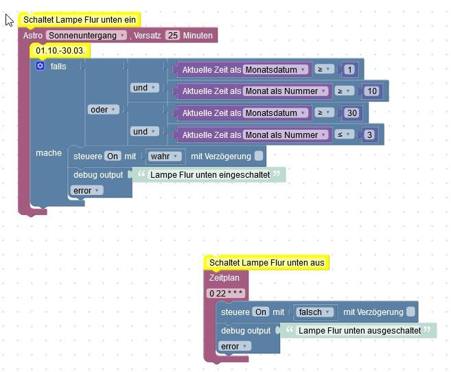

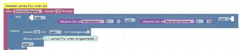

            Ich hänge aber gerade bei dem "Falls-Teil" fest. Ich bekomme den "oder" und den "und" Teil nicht so hin, wie er im Screenshot dargestellt ist. Irgendetwas scheine ich falsch zu machen...?!
            • surfer09
              surfer09 @surfer09 last edited by surfer09
              Kommando zurück, ich hab's gerade gefunden. Sorry, diese Option hatte ich vorher noch nie benutzt!

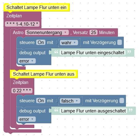

              Ich glaube so sollte das funktionieren?!
              Dr. Bakterius 1 Reply Last reply Reply Quote 0

                      @surfer09 Du kannst dir die Prüfung nach Tag sparen wenn du sowieso den ganzen Monat nimmst. Und ich würde die Prüfung umkehren. Also 'falls NICHT [Monatsnummer >3 und Monatsnummer <10]'. Aber wie du schon gemerkt hast, es führen viele Wege ans Ziel.
