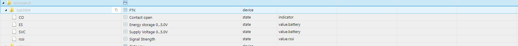

          Und es passiert auch nichts, nachdem ich den Magnet vom Kontakt entfernt habe, sowie andersrum.

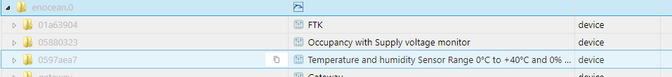

                @tmartin jetzt ist klar warum nichts angezeigt wird, der Sensor wurde mit der falschen ID angelegt. Da fehlt die 0 am Anfang.
                  A Former User @Jey Cee last edited by
                  @jey-cee Jap das war es dann auch ^^. Danke für deine Hilfe, hatte eben nur die ID eingetragen, die hinten auf dem Klebezettel des Kontaktes stand

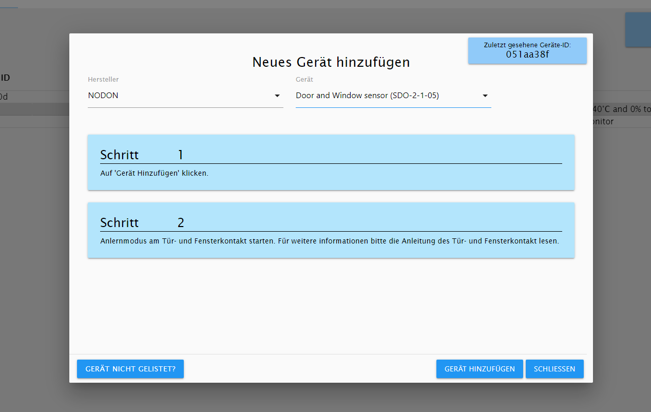

                                  @tmartin mach mal einen Screenshot vom Geräte hinzufügen Fenster wenn du den Nodon ausgewählt hast.

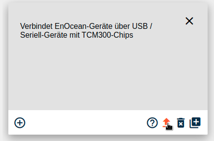

                                      @tmartin du hast keinen Upload gemacht nachdem du die neue Version installiert hast.
                                        A Former User @Jey Cee last edited by A Former User
                                        @jey-cee Ja das habe ich Tatsache nicht gemacht, aber leider auch nicht geholfen 😢
