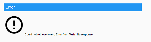

                        @dbweb funktioniert der Adapter sonst grundsätzlich?
                        Ich kam grad von einer kurzen Reise zurück und der Adapter holte keine Daten mehr. Hab dann gleich mal auf 0.5.4 geupdatet. Aber kommen Fehler.
                        Gibt auch Warnungen im log. Aber ich benutze das gleiche Passwort wenn ich auf tesla.com auf mein Konto einlogge ohne Probleme.
                        tesla-motors.0
                        2021-08-16 18:28:43.700	warn	Invalid answer from Vehicle request. Error: TypeError [ERR_INVALID_CHAR]: Invalid character in header content ["Authorization"]
                        tesla-motors.0
                        2021-08-16 18:27:43.696	warn	Invalid answer from Vehicle request. Error: TypeError [ERR_INVALID_CHAR]: Invalid character in header content ["Authorization"]
                        tesla-motors.0
                        2021-08-16 18:26:43.691	warn	Invalid answer from Vehicle request. Error: TypeError [ERR_INVALID_CHAR]: Invalid character in header content ["Authorization"]
                        tesla-motors.0
                        2021-08-16 18:26:24.019	info	Username or Password invalid. No response

                              @tombox
                              Gleiches Problem bei mir.
                              Seit gestern Abend (ca. 19:00 Uhr) hat der Adapter keine Verbindung mehr und erhält keine neue Daten.
                              Der Versuch, ein neues Token zu holen (eigentlich sollte das aktuelle Token noch bis zum 1.10. gültig sein) scheitert mit dem Hinweis
                              "Could not retrieve token, Error from Tesla: No response".
                              Anmeldung auf der Tesla-Seite funktioniert - meine Anmeldedaten sind also in Ordnung.
                              Leider steuert meine PV-Überschussladung den Ladevorgang über diesen Adapter, aktuell kein Überschussladen mehr 😞
