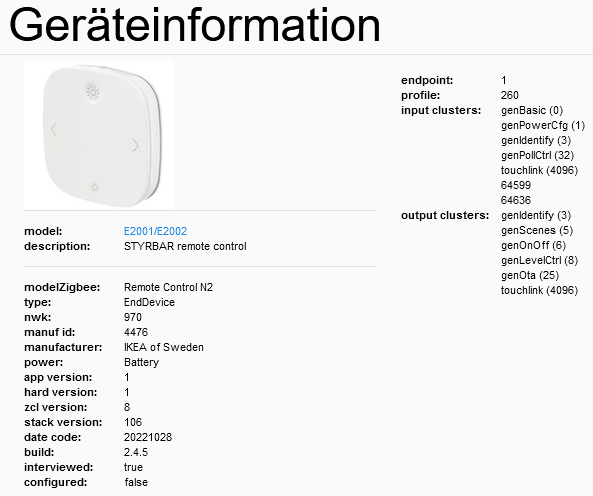

      Ich benutze den Zigbee Adapter mit einem cc2538 + cc2592 stick. Ich dachte ich probiere mal die neue Ikea-Fernbedienung aus. Das Anlernen hat nach ein paar Versuchen geklappt, allerdings funktioniert sie nur zur Hälfte. Die Knoten für links/rechts reagieren (click und hold), brightness up/down leider nicht ( weder click noch hold).
      Hat Ikea da evtl. was an der Firmware geändert? Wie kann ich rausbekommen, wo es hakt?

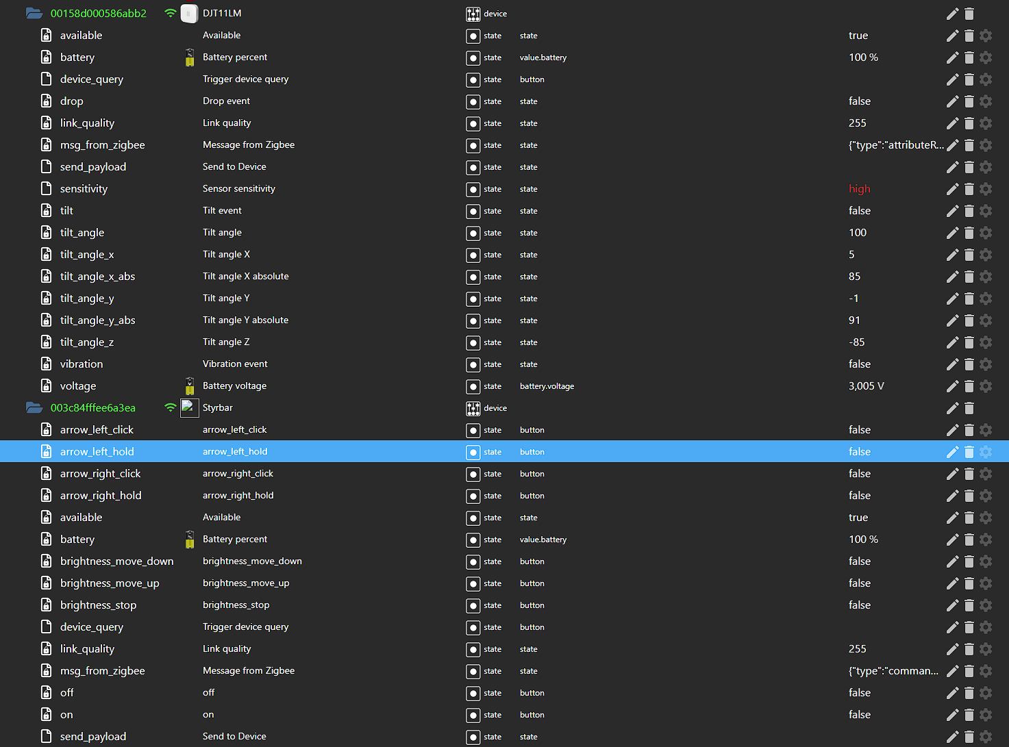

                                            nach erneuten Anlernen meiner Testgeräte konnte ich nun folgendes erkennen.
                                            Testweise angelernt habe ich den besagten Styrbar und einen Aquara Vibrationssensor.
                                            beiden werden Rasch erkennt und korrekt angelegt. Auch die Ausgabe der Zustände (gedrückte Tasten oder Tilt und Drop Events) werden in der Übersicht des Zigbee Adapters korrekt angezeigt.
                                            Meiner Meinung nach ist die Funktionalität hier um Faktor 100 besser als bei DeConz.
                                            Die entsprechenden Objektzustände werden allerding nicht korrekt angezeigt.
                                            Styrbar:
                                            long press links und rechts funktionieren. die clicks nicht, Brightness up und down auch nicht. Die Zigbee-Message aktualisiert sich immer.
                                            Vibrationssensor:
                                            Die Winkel bei Kippbewegungen werden sofort und präzise aktualisiert. die Events (Drop, Tilt und Vibration) bleiben aber auf False.
