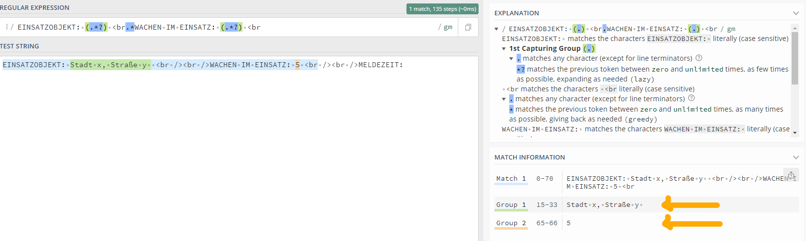

        Ich würde mit regulären Ausdrücken arbeiten, wenn das immer den gleichen Aufbau hat.
        Auf die 1. Gruppe greifst Du mit $1 zu, auf die 2. Gruppe mit $2 und 3. Gruppe mit $3etc.
        Diese Variablen $1,$2,$3 kannst Du dann in eigene Datenpunkte schreiben:
        hier kannst Du das selbst ausprobieren: https://regex101.com/r/QwwzEd/1
        Wie man reguläre Ausdrücke im Blockly nutzt musst Du, falls Du es nicht selbst weißt, einen Blockly Fachmann fragen,

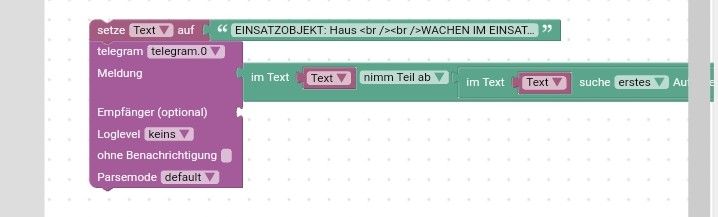

            @hinsen2k
            Bin selber noch ziemlicher Anfänger.

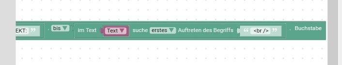

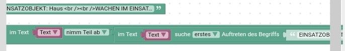

            Hab es gtad mal getestet. Anstatt den Wert in eine Variable zu schreiben hab ich mir das Ergebnis grad per telegram senden lassen.
            Müsste man dann für jeden Wert einmal so bauen.
            Ob es leichter geht, weiß ich nicht......
            Muss es leider in mehreren Bildern machen, anders bekomme ich es am Handy nicht hin.
            Als Ergebnis bekomme ich dann "EINSATZOBJEKT: Haus"
            Wenn hinter dem Variablen Wert immer eine Leerstelle kommt, Recht es diese anstatt dem br einzutragen.
