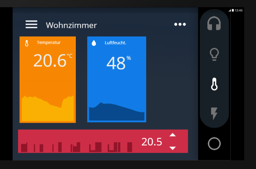

      Ich hab für meine neue Mediola-Oberflsche versucht eine schöne Kurven zu generieren. Leider konnten weder mit Rickshaw noch mit Flot so richtig meine Bedürfnisse erfüllen! Folgende Fehler sind mir aufgefallen:
      zu Flot:
      1. leider ist immer ein dünner grauer Rahmen um die Grafiken angezeigt.
      2. das Smoothing funktioniert nicht so richtig klar…
      Rickshaw:
      3. Leider wird links von der Kurve immer ein paar Pixel Hintergrund neben der Kurve angezeigt. Die Zahl der Pixel variiert je nach Zeitraum und anderen Parametern
      4. Leider gibt es nicht wie bei Flot diese Möglichkeit den letzten Wert anzeigen zu lassen wenn dieser zeitlich vor dem dargestellten Bereich liegt.
      Kennt ihr irgendwelche Workarounds?

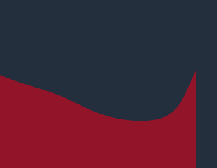

            Hier kann man die Darstellung in Flot sehen.
            Ich hätte es aber lieber wie in rickshaw
            Zu beachten ist auch die bessere Glättung (in diesem Fall Interpolation:basis). Bei Flot führen auch größere smoothing Werte nicht zu so guten Kurven.
            Gesendet von meinem ONEPLUS A3003 mit Tapatalk
            Edit: falsche Grafik eingebunden.
            Edit2: Grafiken jetzt intern eingebunden.

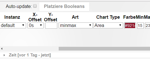

              Hast du mal spline statt linie verwendet?
              Rainer
                mrMuppet last edited by
                Komisch. Spline kann ich nicht finden. Ist aber auch area verwendet.
                Diverse andere Einstellungen aus der Doku kann ich nicht finden. Z. B. Animation und gitterfarbe… Obwohl ich angeblich 1.5.6 installiert habe.
                  @mrMuppet:
                  Ist aber auch area verwendet `
                  In flot?
                  Bitte Screenshot

                          welche Version von FLOT hast du installiert?
                          ich wollte dir grade einen tipp geben, sehe aber im Screenshot das du die Einstellung gar nicht hast.
                          Bitte installiere die 1.5.6
                          Lg
                          Günther
                            @Jeeper.at:
                            Lg
                            Günther `
                            Ich habe auch den Verdacht das da was nicht stimmt mit der Version. Aber eigentlich sollte es die 1.5.6 sein
                              Ich habe auch die 1.5.6, da ist kein area mehr drin.
