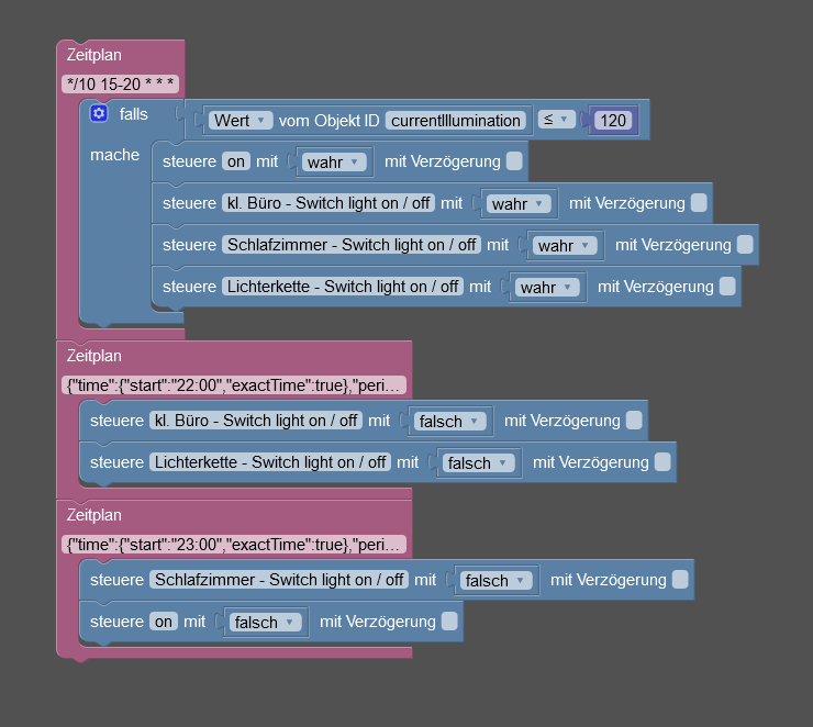

      Hallo liebe Freunde,
      folgendes Skript läuft bei mir schon seit langem für die Abendbeleuchtung. Jetzt ist der Fall eingetreten, dass durch Schichtarbeit wir das Schlafzimmer-Licht mal ausschalten wollen, sobald allerdings der Trigger wieder auslöst, geht das Licht wieder an.
      Jetzt frage ich mich, welchen Trigger statt des Cronjobs ich nehmen sollte, damit genau das nicht mehr passiert. Irgendwie stehe ich auf dem Schlauch 🤔
        Maas-Meister @Philipp Dorn last edited by
        @philipp-dorn
        erstelle dir einen Manuellen DP "Schicht" und frage diesen zusammen mit deinem Helligkeitssensor ab.
        Falls: Wert Helligkeit über xxx UND DP Schicht = false
        Mache: ...
        Den DP "Schicht" kannst du dann über deine Vis (falls vorhanden) steuern oder (wie bei mir) mit einem extra Blockly, welches auf meinen Schichtkalender schaut und darauf reagiert.
