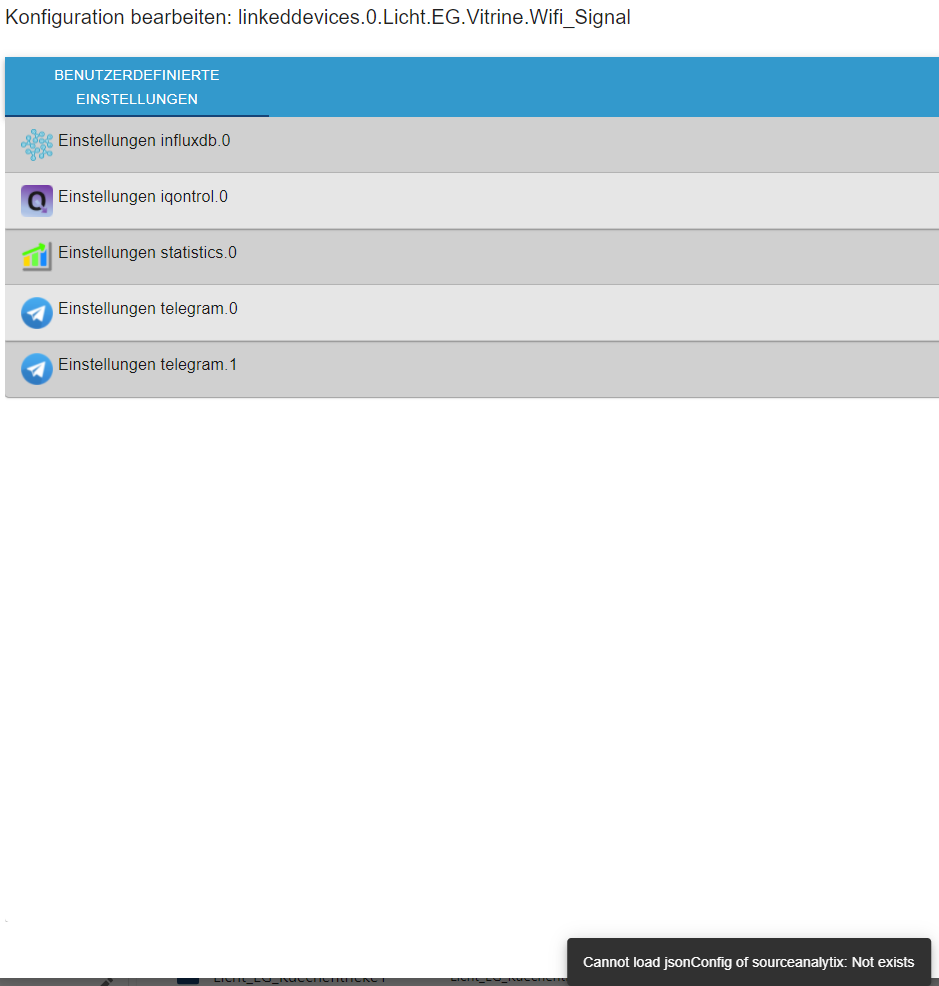

        @derstenzel ich glaube es liegt daran, dass die neue Admin Oberfläche das nicht kann bzw. die Adapter noch nicht angepasst wurden!?
        Ich habe Admin 5.1.5 und es fehlen bei mir die Felder für linkeddevices und sourceanalytix.
        Bei mir kommt der Fehler "Cannot load jsonConfig of sourceanalytix: Not exists"
        Ich vermute im Hintergrund parallel kommt der selbe Fehler zu linkeddevices.
