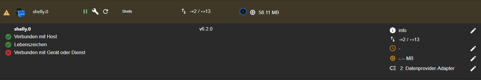

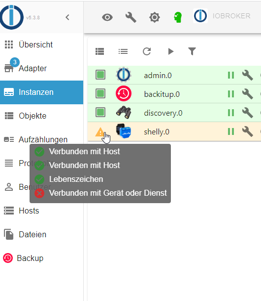

      Hallo
      Das ist mein 1. Post. Leider konnte ich im Forum nichts dazu finden.
      Seit einiger Zeit steht mein Shelly Adapter auf Warnung. Es scheint aber trotzdem alles soweit zu funktionieren. Jedoch war die Warnung vorher nie da und jetzt leider immer. Er zeigt an das er angeblich nicht Verbunden mit Geräten oder Diensten ist (siehe Bild).
      Hat jemand eine Ahnung woran das liegen kann? Ich habe schon alles mögliche ausprobiert. Leider ohne Erfolg. Wie gesagt, vorher gab es diese Meldung nie und der Adapter war grün. Umgestellt habe ich nichts. Nur den Adapter geupdatet.
      Leider finde ich diese Meldung nicht so richtig aussagekräftig. Daher fehlt mir leider der richtige Ansatz worin das Problem genau liegen soll.
      Vielen Dank für Eure Hilfe.
      Thomas Braun B P 3 Replies Last reply Reply Quote 0

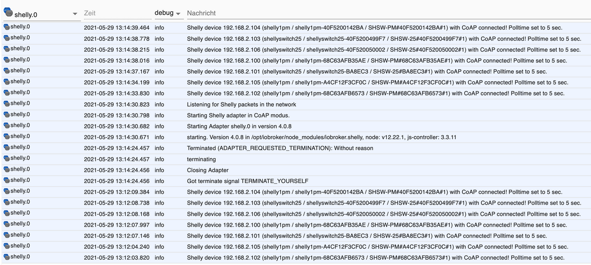

          Habe ich schon gemacht. Ist nichts auffälliges da.
            Thomas Braun Most Active @daniel.driessen last edited by
            @daniel-driessen
            Bitte keine Screenshots vom log file.
            Als Text in CodeTags </> hier rein. Und auch nichts rausfiltern.

                  OK. Hier ist der Log:
                  2021-05-29 17:54:09.364 - info: info.0 (2841) State value to set for "info.0.sysinfo.cpu.currentspeed.coresSpeed" has to be stringified but received type "object"
                  2021-05-29 17:54:09.425 - info: info.0 (2841) State value to set for "info.0.sysinfo.cpu.temperature.cores" has to be stringified but received type "object"
                  2021-05-29 17:54:12.351 - info: info.0 (2841) State value to set for "info.0.sysinfo.cpu.currentspeed.coresSpeed" has to be stringified but received type "object"
                  2021-05-29 17:54:12.383 - info: info.0 (2841) State value to set for "info.0.sysinfo.cpu.temperature.cores" has to be stringified but received type "object"
                  2021-05-29 17:54:15.084 - info: host.ioBrokerServer stopInstance system.adapter.shelly.0 (force=false, process=true)
                  2021-05-29 17:54:15.087 - info: host.ioBrokerServer stopInstance system.adapter.shelly.0 send kill signal
                  2021-05-29 17:54:15.088 - info: shelly.0 (166891) Got terminate signal TERMINATE_YOURSELF
                  2021-05-29 17:54:15.090 - info: shelly.0 (166891) Closing Adapter
                  2021-05-29 17:54:15.090 - info: shelly.0 (166891) terminating
                  2021-05-29 17:54:15.091 - info: shelly.0 (166891) Terminated (ADAPTER_REQUESTED_TERMINATION): Without reason
                  2021-05-29 17:54:15.354 - info: info.0 (2841) State value to set for "info.0.sysinfo.cpu.currentspeed.coresSpeed" has to be stringified but received type "object"
                  2021-05-29 17:54:15.429 - info: info.0 (2841) State value to set for "info.0.sysinfo.cpu.temperature.cores" has to be stringified but received type "object"
                  2021-05-29 17:54:15.645 - info: host.ioBrokerServer instance system.adapter.shelly.0 terminated with code 11 (ADAPTER_REQUESTED_TERMINATION)
                  2021-05-29 17:54:18.134 - info: host.ioBrokerServer instance system.adapter.shelly.0 started with pid 823184
                  2021-05-29 17:54:18.353 - info: info.0 (2841) State value to set for "info.0.sysinfo.cpu.currentspeed.coresSpeed" has to be stringified but received type "object"
                  2021-05-29 17:54:18.391 - info: info.0 (2841) State value to set for "info.0.sysinfo.cpu.temperature.cores" has to be stringified but received type "object"
                  2021-05-29 17:54:19.036 - info: shelly.0 (823184) starting. Version 4.0.8 in /opt/iobroker/node_modules/iobroker.shelly, node: v12.22.1, js-controller: 3.3.11
                  2021-05-29 17:54:19.047 - info: shelly.0 (823184) Starting Adapter shelly.0 in version 4.0.8
                  2021-05-29 17:54:19.160 - info: shelly.0 (823184) Starting Shelly adapter in CoAP modus.
                  2021-05-29 17:54:19.186 - info: shelly.0 (823184) Listening for Shelly packets in the network
                  2021-05-29 17:54:20.371 - info: shelly.0 (823184) Shelly device 192.168.2.102 (shelly1pm / shelly1pm-68C63AFB6573 / SHSW-PM#68C63AFB6573#1) with CoAP connected! Polltime set to 5 sec.
                  2021-05-29 17:54:20.414 - info: shelly.0 (823184) Shelly device 192.168.2.105 (shelly1pm / shelly1pm-A4CF12F3CF0C / SHSW-PM#A4CF12F3CF0C#1) with CoAP connected! Polltime set to 5 sec.
                  2021-05-29 17:54:21.368 - info: info.0 (2841) State value to set for "info.0.sysinfo.cpu.currentspeed.coresSpeed" has to be stringified but received type "object"
                  2021-05-29 17:54:21.437 - info: info.0 (2841) State value to set for "info.0.sysinfo.cpu.temperature.cores" has to be stringified but received type "object"
                  2021-05-29 17:54:24.354 - info: info.0 (2841) State value to set for "info.0.sysinfo.cpu.currentspeed.coresSpeed" has to be stringified but received type "object"
                  2021-05-29 17:54:24.392 - info: info.0 (2841) State value to set for "info.0.sysinfo.cpu.temperature.cores" has to be stringified but received type "object"
                  2021-05-29 17:54:24.471 - info: shelly.0 (823184) Shelly device 192.168.2.100 (shelly1pm / shelly1pm-68C63AFB35AE / SHSW-PM#68C63AFB35AE#1) with CoAP connected! Polltime set to 5 sec.
                  2021-05-29 17:54:25.339 - info: shelly.0 (823184) Shelly device 192.168.2.101 (shellyswitch25 / shellyswitch25-BA8EC3 / SHSW-25#BA8EC3#1) with CoAP connected! Polltime set to 5 sec.
                  2021-05-29 17:54:25.531 - info: shelly.0 (823184) Shelly device 192.168.2.104 (shelly1pm / shelly1pm-40F5200142BA / SHSW-PM#40F5200142BA#1) with CoAP connected! Polltime set to 5 sec.
                  2021-05-29 17:54:26.982 - info: shelly.0 (823184) Shelly device 192.168.2.106 (shellyswitch25 / shellyswitch25-40F520050002 / SHSW-25#40F520050002#1) with CoAP connected! Polltime set to 5 sec.
                  2021-05-29 17:54:27.336 - info: shelly.0 (823184) Shelly device 192.168.2.103 (shellyswitch25 / shellyswitch25-40F5200499F7 / SHSW-25#40F5200499F7#1) with CoAP connected! Polltime set to 5 sec.
                  2021-05-29 17:54:27.361 - info: info.0 (2841) State value to set for "info.0.sysinfo.cpu.currentspeed.coresSpeed" has to be stringified but received type "object"
                  2021-05-29 17:54:27.402 - info: info.0 (2841) State value to set for "info.0.sysinfo.cpu.temperature.cores" has to be stringified but received type "object"
                  2021-05-29 17:54:30.358 - info: info.0 (2841) State value to set for "info.0.sysinfo.cpu.currentspeed.coresSpeed" has to be stringified but received type "object"
                  2021-05-29 17:54:30.433 - info: info.0 (2841) State value to set for "info.0.sysinfo.cpu.temperature.cores" has to be stringified but received type "object"
                  2021-05-29 17:54:33.358 - info: info.0 (2841) State value to set for "info.0.sysinfo.cpu.currentspeed.coresSpeed" has to be stringified but received type "object"
                  2021-05-29 17:54:33.392 - info: info.0 (2841) State value to set for "info.0.sysinfo.cpu.temperature.cores" has to be stringified but received type "object"
                  2021-05-29 17:54:36.358 - info: info.0 (2841) State value to set for "info.0.sysinfo.cpu.currentspeed.coresSpeed" has to be stringified but received type "object"
                  2021-05-29 17:54:36.433 - info: info.0 (2841) State value to set for "info.0.sysinfo.cpu.temperature.cores" has to be stringified but received type "object"
                  2021-05-29 17:54:39.358 - info: info.0 (2841) State value to set for "info.0.sysinfo.cpu.currentspeed.coresSpeed" has to be stringified but received type "object"
                  2021-05-29 17:54:39.433 - info: info.0 (2841) State value to set for "info.0.sysinfo.cpu.temperature.cores" has to be stringified but received type "object"
                  2021-05-29 17:54:42.358 - info: info.0 (2841) State value to set for "info.0.sysinfo.cpu.currentspeed.coresSpeed" has to be stringified but received type "object"
                  2021-05-29 17:54:42.390 - info: info.0 (2841) State value to set for "info.0.sysinfo.cpu.temperature.cores" has to be stringified but received type "object"
                  2021-05-29 17:54:45.368 - info: info.0 (2841) State value to set for "info.0.sysinfo.cpu.currentspeed.coresSpeed" has to be stringified but received type "object"
                  2021-05-29 17:54:45.449 - info: info.0 (2841) State value to set for "info.0.sysinfo.cpu.temperature.cores" has to be stringified but received type "object"
                  2021-05-29 17:54:48.362 - info: info.0 (2841) State value to set for "info.0.sysinfo.cpu.currentspeed.coresSpeed" has to be stringified but received type "object"
                  2021-05-29 17:54:48.395 - info: info.0 (2841) State value to set for "info.0.sysinfo.cpu.temperature.cores" has to be stringified but received type "object"
                  2021-05-29 17:54:51.362 - info: info.0 (2841) State value to set for "info.0.sysinfo.cpu.currentspeed.coresSpeed" has to be stringified but received type "object"
                  2021-05-29 17:54:51.395 - info: info.0 (2841) State value to set for "info.0.sysinfo.cpu.temperature.cores" has to be stringified but received type "object"
                  2021-05-29 17:54:53.493 - info: netatmo.0 (3882) State value to set for "netatmo.0.Home-(Wohnzimmer).Wohnzimmer.Temperature.DewPoint" has to be type "number" but received type "string"
                  2021-05-29 17:54:53.493 - info: netatmo.0 (3882) State value to set for "netatmo.0.Home-(Wohnzimmer).Wohnzimmer.Humidity.AbsoluteHumidity" has to be type "number" but received type "string"
                  2021-05-29 17:54:53.493 - info: netatmo.0 (3882) State value to set for "netatmo.0.Home-(Wohnzimmer).Wohnzimmer.LastUpdate" has to be type "datetime" but received type "string"
                  2021-05-29 17:54:53.511 - info: netatmo.0 (3882) State value to set for "netatmo.0.Home-(Wohnzimmer).Außen.Temperature.DewPoint" has to be type "number" but received type "string"
                  2021-05-29 17:54:53.511 - info: netatmo.0 (3882) State value to set for "netatmo.0.Home-(Wohnzimmer).Außen.Humidity.AbsoluteHumidity" has to be type "number" but received type "string"
                  2021-05-29 17:54:53.512 - info: netatmo.0 (3882) State value to set for "netatmo.0.Home-(Wohnzimmer).Außen.LastUpdate" has to be type "datetime" but received type "string"
                  2021-05-29 17:54:53.512 - info: netatmo.0 (3882) State value to set for "netatmo.0.Home-(Wohnzimmer).Badezimmer.Temperature.DewPoint" has to be type "number" but received type "string"
                  2021-05-29 17:54:53.512 - info: netatmo.0 (3882) State value to set for "netatmo.0.Home-(Wohnzimmer).Badezimmer.Humidity.AbsoluteHumidity" has to be type "number" but received type "string"
                  2021-05-29 17:54:53.512 - info: netatmo.0 (3882) State value to set for "netatmo.0.Home-(Wohnzimmer).Badezimmer.LastUpdate" has to be type "datetime" but received type "string"
                  2021-05-29 17:54:53.553 - info: netatmo.0 (3882) State value to set for "netatmo.0.Home-(Wohnzimmer).Garage.Temperature.DewPoint" has to be type "number" but received type "string"
                  2021-05-29 17:54:53.553 - info: netatmo.0 (3882) State value to set for "netatmo.0.Home-(Wohnzimmer).Garage.Humidity.AbsoluteHumidity" has to be type "number" but received type "string"
                  2021-05-29 17:54:53.554 - info: netatmo.0 (3882) State value to set for "netatmo.0.Home-(Wohnzimmer).Garage.LastUpdate" has to be type "datetime" but received type "string"
                  2021-05-29 17:54:53.555 - info: netatmo.0 (3882) State value to set for "netatmo.0.Home-(Wohnzimmer).Schlafzimmer.Temperature.DewPoint" has to be type "number" but received type "string"
                  2021-05-29 17:54:53.555 - info: netatmo.0 (3882) State value to set for "netatmo.0.Home-(Wohnzimmer).Schlafzimmer.Humidity.AbsoluteHumidity" has to be type "number" but received type "string"
                  2021-05-29 17:54:53.555 - info: netatmo.0 (3882) State value to set for "netatmo.0.Home-(Wohnzimmer).Schlafzimmer.LastUpdate" has to be type "datetime" but received type "string"
                  2021-05-29 17:54:53.555 - info: netatmo.0 (3882) State value to set for "netatmo.0.Home-(Wohnzimmer).Regen.LastUpdate" has to be type "datetime" but received type "string"
                  2021-05-29 17:54:54.362 - info: info.0 (2841) State value to set for "info.0.sysinfo.cpu.currentspeed.coresSpeed" has to be stringified but received type "object"
                  2021-05-29 17:54:54.393 - info: info.0 (2841) State value to set for "info.0.sysinfo.cpu.temperature.cores" has to be stringified but received type "object"
                  2021-05-29 17:54:57.363 - info: info.0 (2841) State value to set for "info.0.sysinfo.cpu.currentspeed.coresSpeed" has to be stringified but received type "object"
                  2021-05-29 17:54:57.437 - info: info.0 (2841) State value to set for "info.0.sysinfo.cpu.temperature.cores" has to be stringified but received type "object"
                  2021-05-29 17:55:00.366 - info: info.0 (2841) State value to set for "info.0.sysinfo.cpu.currentspeed.coresSpeed" has to be stringified but received type "object"
                  2021-05-29 17:55:00.395 - info: info.0 (2841) State value to set for "info.0.sysinfo.cpu.temperature.cores" has to be stringified but received type "object"
                  2021-05-29 17:55:03.366 - info: info.0 (2841) State value to set for "info.0.sysinfo.cpu.currentspeed.coresSpeed" has to be stringified but received type "object"
                  2021-05-29 17:55:03.395 - info: info.0 (2841) State value to set for "info.0.sysinfo.cpu.temperature.cores" has to be stringified but received type "object"
                  2021-05-29 17:55:06.366 - info: info.0 (2841) State value to set for "info.0.sysinfo.cpu.currentspeed.coresSpeed" has to be stringified but received type "object"
                  2021-05-29 17:55:06.437 - info: info.0 (2841) State value to set for "info.0.sysinfo.cpu.temperature.cores" has to be stringified but received type "object"
                  2021-05-29 17:55:09.371 - info: info.0 (2841) State value to set for "info.0.sysinfo.cpu.currentspeed.coresSpeed" has to be stringified but received type "object"
                  2021-05-29 17:55:09.457 - info: info.0 (2841) State value to set for "info.0.sysinfo.cpu.temperature.cores" has to be stringified but received type "object"
                  2021-05-29 17:55:12.366 - info: info.0 (2841) State value to set for "info.0.sysinfo.cpu.currentspeed.coresSpeed" has to be stringified but received type "object"
                  2021-05-29 17:55:12.401 - info: info.0 (2841) State value to set for "info.0.sysinfo.cpu.temperature.cores" has to be stringified but received type "object"
                  2021-05-29 17:55:15.370 - info: info.0 (2841) State value to set for "info.0.sysinfo.cpu.currentspeed.coresSpeed" has to be stringified but received type "object"
                  2021-05-29 17:55:15.441 - info: info.0 (2841) State value to set for "info.0.sysinfo.cpu.temperature.cores" has to be stringified but received type "object"
                  2021-05-29 17:55:18.370 - info: info.0 (2841) State value to set for "info.0.sysinfo.cpu.currentspeed.coresSpeed" has to be stringified but received type "object"
                  2021-05-29 17:55:18.445 - info: info.0 (2841) State value to set for "info.0.sysinfo.cpu.temperature.cores" has to be stringified but received type "object"
                  Denke das sollte reichen. Jedenfalls kommt keine Info mehr vom Shelly Adapter.
                  Wie gesagt. Ich sehe nichts Auffälliges. Aber vielleicht übersehe ich ja etwas.

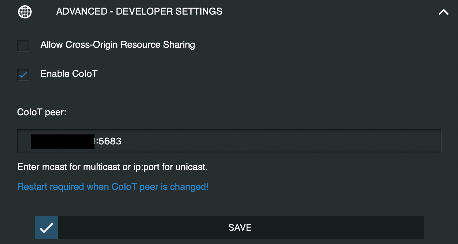

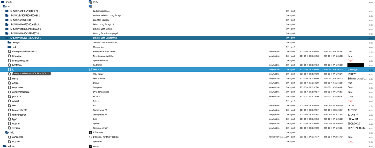

                    @daniel-driessen welche FW version haben deine shelly? hast du objekte im ioBroker? CoIoT eingestellt?
                    daniel.driessen 1 Reply Last reply Reply Quote 0
                    • daniel.driessen
                      daniel.driessen @da_Woody last edited by
                      @da_woody Hallo Woody,
                      Hier ist ein Screenshot von einer der Shellys. Sie haben alle die aktuellste Firmware:
                      Ja, es sind Geräte in den Objekten drin. Es fehlt auch keins. Und alle sind "live":
                      Und ja, ColoT ist eingestellt wie in der Beschreibung vom Shelly-Adapter vermerkt:

                                    BigMike71 @daniel.driessen last edited by
                                    @daniel-driessen
                                    ich habe ebenfalls diesen Fehler!
                                    Da ich am Testen bin habe ich ein komplettes raspi4 system mit iobroker hochgezogen.
                                    aber der Adapter gibt bei mir ebenfalls diesen fehler aus, die shellys laufen aber..
                                      Pat_ @daniel.driessen last edited by Pat_
                                      @daniel-driessen
                                      Hab das gleiche Problem. Hast du was rausgefunden?
                                      Sorry.. Habs zu spät gesehen. Bin auf 4.07 zurück. Da läufts.

                                          Schimi @RoddiEF last edited by Schimi
                                          Das gleiche problem habe ich nach dem Update auf 4.10 auch....
                                          Nach einen Downgrade hat es sich auch nicht geändert.... den Adapter zu lösche und neu zu installieren habe ich auch versucht....
                                          Bis auf das "nicht verbunden" funktioniert aber alles ohne probleme....
