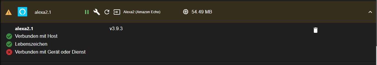

      ich weiß nicht genau seit wann aber der Alexa 2.0 Adapter startet nicht mehr. Es kommt nach einiger Zeit ein Timeout wegen der Anmeldung. Die Cookies werden aktualisiert. Ich hab den Adapter auch schon mal komplett neu eingerichtet. Wenn man zur Erstanmeldung sich bei Amazon anmelden will dauert es bis die Seite sich öffnet. Nach der Anmeldung kommt auch die Meldung das das Browserfenster geschlossen werden kann. Auch dies dauert etwas.
      Obwohl der Adapter nicht startet klappt aber der Zugriff auf die Amazon Seite sofort.

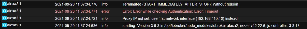

          @crunchip Danke für den Tipp aber ich glaub das ist nicht das gleiche aber ich probier es mal. Ich kann mich ja einloggen usw. aber der Adapter wird nicht grün sondern startet immer neu wegen eines Timeout wie im Screenshot zu sehen ist.

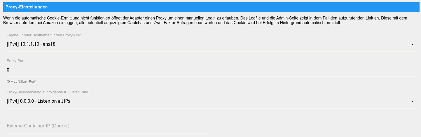

                @groej das hast du scheinbar nicht aktiv/nicht ausgewählt in der instanz
                proxy ip not set
                • G
                  Groej @crunchip last edited by
                  @crunchip hatte ich noch nie und wenn ich einen Eintrage geht gar nichts mehr. Also geht nicht mal in Gelb die Instanz. Hab echt keine Idee mehr. gestern glaub ich kam ja noch ein Update für den Adapter. Brachte aber auch nichts. Es kommt immer dieser Timeout. Die Cookies sind geladen. Den Adapter komplett deinstalliert, die genannten Verzeichnisse waren danach nicht mehr vorhanden, und neu installiert inkl. Instanz brauchte auch nichts. Die Cookies werden geholt wie gesagt nach der Neuinstallation aber dann geht es nicht weiter.

                      @groej hast du das so ausgewählt?

                          @crunchip Jep hab ich

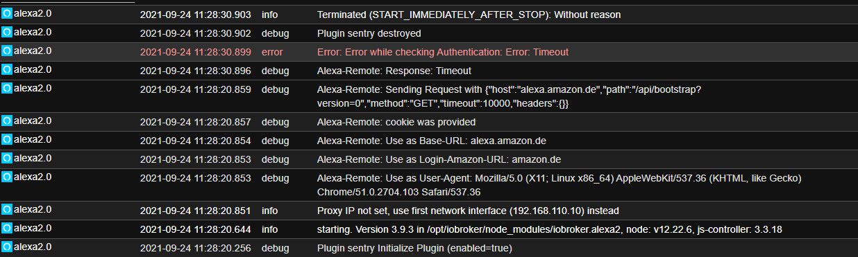

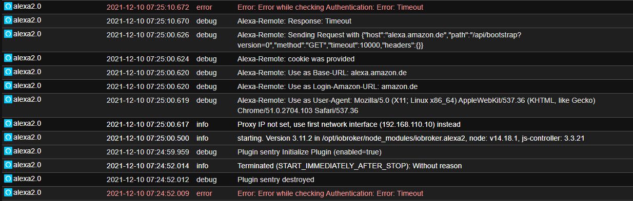

                                      Hier noch mal ein Log wo der Adapter auf Debug gestellt ist.
                                      • apollon77
                                        apollon77 last edited by
                                        Dann scheint dein Server Probleme zu haben mit den Amazon Servern zu reden ... hab ich noch nie gesehen und könnte ich auch ehrlich nichts tun wenn es nur bei Dir ist.
                                        Irgendwas dazwischen? PiHole? Firewall?
