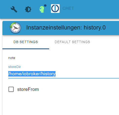

                                Kallo last edited by
                                Ich bekomme vergleichbares wenn ich ins Google Drive sichere. Die Backups sind aber okay. Besagten Adapter hatte ich ebenfalls niemals installiert.
                                Der Error bei FTP ist korrekt, das NAS ist gerade aus. Der History-Adapter ist momentan deaktiviert.
                                Started iobroker ...
                                [DEBUG] [iobroker] - host.iobroker 9611 states saved
                                [DEBUG] [iobroker] - host.iobroker 7941 objects saved
                                [DEBUG] [iobroker] - Backup created: /opt/iobroker/backups/iobroker_2021_06_04-14_59_37_backupiobroker.tar.gz
                                [DEBUG] [iobroker] - done
                                [DEBUG] [historyDB] - compress from historyDB started ...
                                [ERROR] [historyDB] - [IGNORED] Backitup cannot found source "undefined" for compress!
                                [DEBUG] [javascripts] - javascript directory "/media/usb/scripts" not found
                                [DEBUG] [javascripts] - done
                                [ERROR] [ftp] - [IGNORED] Error: connect EHOSTUNREACH 192.168.0.16:21
                                [DEBUG] [googledrive] - Google Drive: Copy iobroker_2021_06_04-14_59_37_backupiobroker.tar.gz...
                                [ERROR] [googledrive] - Google Drive: File "/opt/iobroker/backups/historyDB_2021_06_04-14_59_50_backupiobroker.tar.gz" not found
                                [ERROR] [googledrive] - Google Drive: File "/opt/iobroker/backups/javascripts_2021_06_04-14_59_51_backupiobroker.tar.gz" not found
                                [DEBUG] [googledrive] - done
                                [ERROR] [clean] - Backup files not deleted from /opt/iobroker/backups because some errors.
                                [DEBUG] [clean] - done
                                [DEBUG] [telegram] - done
                                [DEBUG] [historyHTML] - new history html values created
                                [DEBUG] [historyHTML] - done
                                [DEBUG] [historyJSON] - new history json values created
                                [DEBUG] [historyJSON] - done
                                [EXIT] 0

                                      Thomas Braun Most Active @Kallo last edited by Thomas Braun
                                      @kallo
                                      Wie ist denn das im history-Adapter angelegt?
                                      Auch dort spiegelt man, ich habe da z. B.
                                      /home/iobroker/history
                                      drin. Analog dann dieses Verzeichnis auch in Backitup anlegen.
                                      Vermutlich hast du da nix drin stehen, deswegen halt 'undefined'.
                                        Kallo @Thomas Braun last edited by
                                        @thomas-braun Richtig vermutet, da war nix drin. Hab jetzt einen Pfad angegeben und auch entsprechend im Backitup. "undefined" ist damit Geschichte. Danke! 👍
