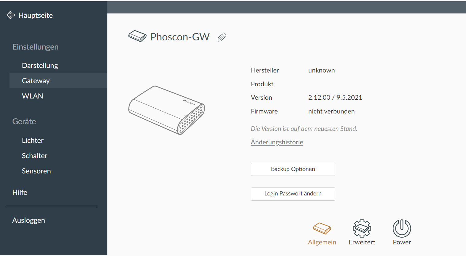

      Hallo zusammen, habe den Zigbeestick von dimaiv gekauft, war auch superschnell hier. Vielen Dank dafür.
      Hab's nach dieser Anleitung versucht zu Installieren, hat auch soweit funktioniert. Nur zeigt mir die PhosconApp immer Firmware nicht verbunden. Bekomme auch den Bewegungssensor von LIDL nicht eingebunden.
      Was mache ich nur falsch?
      Das ganze ist auf einen Raspberry 4 mit 4GB Ram Installiert.

          Soweit ich weiß funktioniert nur Hardware von Dresden Electronics (ConBee; RaspBee) auch mit Phoscon.
          Und du setzt da auch noch eine Beta-Version von deconz ein.

                  @toni1963 zigbee-Adapter und nicht den deconz verwenden. Und die deconz-Software am besten deinstallieren, mindestens aber die Services stoppen.
