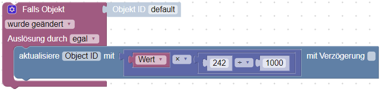

      Hallo zusammen, ich versuche mich gerade in Blockly.
      Ich möchte gerne einen Wert einer Kaba Box umrechnen wenn dieser aktualisiert wird und in einen neuen Datenpunkt schreiben.
      Der Wert wird richtig errechnen und auch einmalig angezeigt, aber er wird nicht aktualisiert.
      Was habe ich falsch gemacht?
      // Berechnung Keba aktuelle Leistung
      createState("Keba_leistung", 0, async function () {
      on({id: "kecontact.1.i1"/*Current 1*/, change: "any"}, async function (obj) {
        var value = obj.state.val;
      setState("javascript.0.Keba_leistung"/*Keba_leistung*/, (getState("kecontact.1.i1").val * (242 / 1000)), true);
      DANKE für eure Hilfe
      Jörg
        paul53 @jojo8897 last edited by paul53
        @jojo8897 sagte: er wird nicht aktualisiert.
        Das muss innerhalb der Trigger-Callback-Funktion erfolgen.
          setState("javascript.0.Keba_leistung"/*Keba_leistung*/, obj.state.val * 242 / 1000, true);
