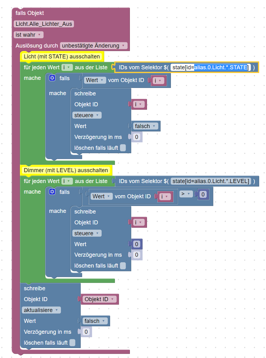

      ich baue gerade meine Heimautomation neu auf und verlagere mehr Funktionen aus der Homematic auf den IOBroker. Meine aktuelle Aufgabe ist es, dass ich die klassische Funktion schreiben möchte, die alle Lichter im Haus ausschaltet. Jetzt versuche ich für alle Geräte, die ich irgendwo steuern möchte einen Alias anzulegen und dann dachte mir, dass ich für Licht keine Rolle erstellen muss, sondern direkt anhand der ID darüber iterieren kann um alle abzuschalten.

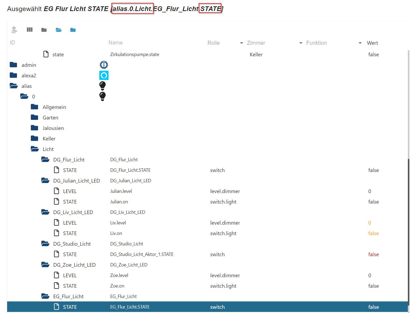

      Meine Alias mit dem Alias-Manager alle nach dem geleichen Muster angelegt:
      ... dann versuche ich über alle ID mit dem Muster alias.0.Licht.*.STATE zu iterieren und im Bedarfsfall auszuschalten:
      Wenn ich es ausführe dann scheint es auch zu funktionieren, aber das Log wird mir mit Warnungen zugespammt:

      Wo liegt mein Fehler?
      Danke Euch,
      Oliver
        Schlammschlumpf @Schlammschlumpf last edited by
        Ursache war, dass Aliase offenbar erstmal solange (im Hintergrund) "null" sind, bis das erste Mal eine Statusänderung am Alias oder am Originalobjekt erfolgt. Lösung war, dass ich alle Lichter erst einmal im iobroker eingeschalten habe.
          paul53 @Schlammschlumpf last edited by paul53
          @schlammschlumpf sagte: Ursache war, dass Aliase offenbar erstmal solange (im Hintergrund) "null" sind, bis das erste Mal eine Statusänderung am Alias oder am Originalobjekt erfolgt.
          Vielleicht hätte ein Neustart der Javascript-Instanz genügt?
