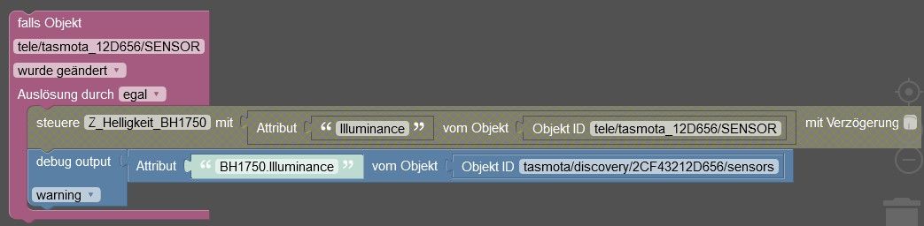

                "Attribut von" habe ich gefunden. Allerdings bekomme ich den Wert nicht korrekt heraus.
                Log:
                30.5.2021, 21:43:12.204	[info ]: javascript.0 (14288) script.js.Zustände.Helligkeit_BH1750: registered 1 subscription and 0 schedules
                30.5.2021, 21:43:20.644	[error]: javascript.0 (14288) script.js.Zustände.Helligkeit_BH1750: Cannot parse "mqtt.0.tasmota.discovery.2CF43"SyntaxError: Unexpected token m in JSON at position 0
                30.5.2021, 21:43:20.645	[warn ]: javascript.0 (14288) script.js.Zustände.Helligkeit_BH1750: null
                Habe als Attribut auch nur BH1750 oder Illuminace ausprobiert, leider kein Erfolg.
                Um erst nur den Debug output zu testen habe ich den Block "Streuern" deaktiviert. Später möchte ich eben nur den Wert in den manuell erstellten DP "Z_Helligkeit_BH1750" schreiben und weiter verarbeiten.
                Wo liegt mein Fehler?

                  @actionbyte Du musst als Attribut BH1750.Illuminace schreiben. Nicht entweder oder
