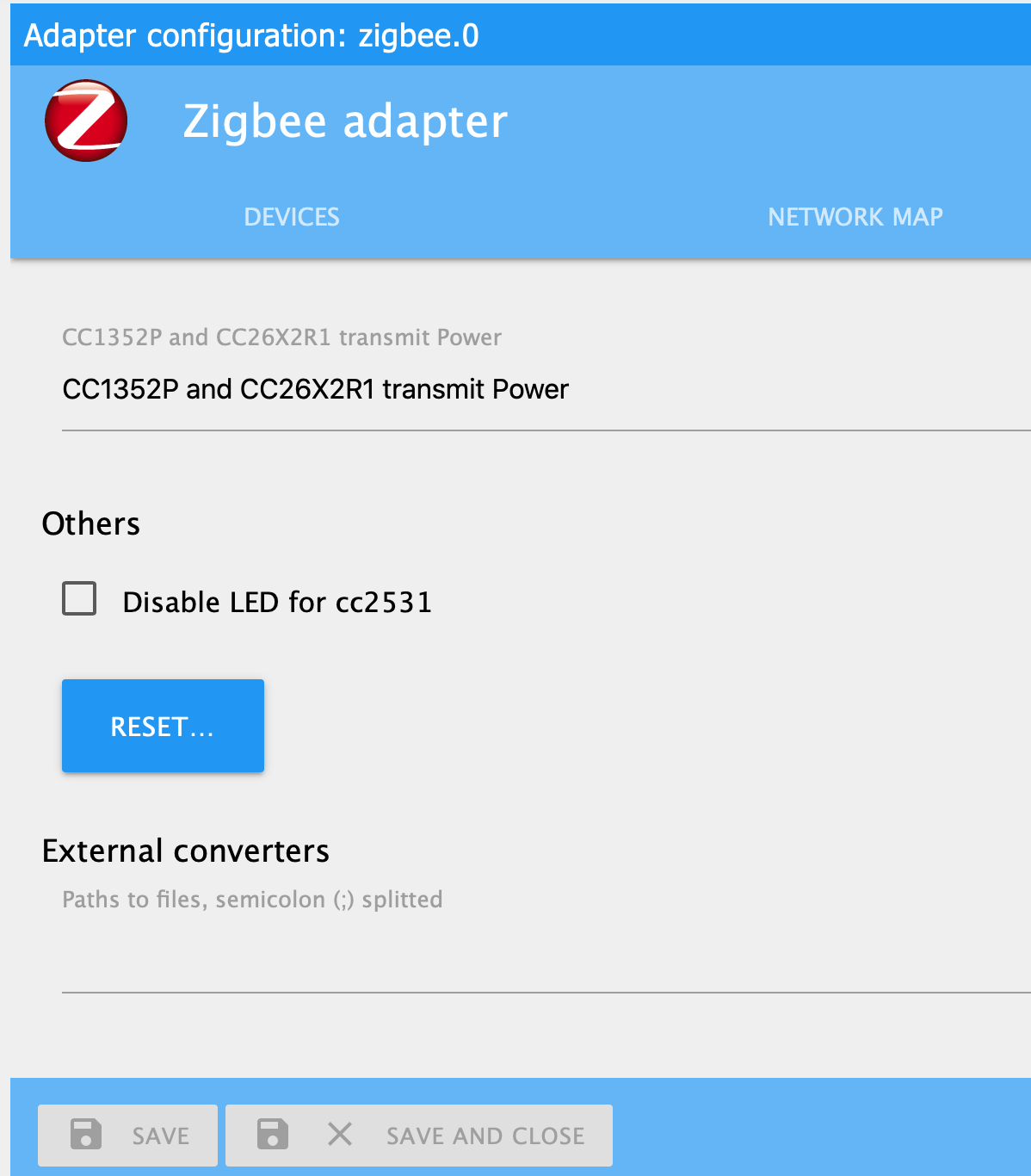

            @atheos Du solltest den Code in eine Datei "ZM-RT201PIR.js" platzieren können die du unter /opt/iobroker/iobroker-data/zigbee_0 ablegst und dann als "ZM-RT201PIR.js" als external converter einträgst.
            Teste das doch mal.
            A.
              atheos @Asgothian last edited by

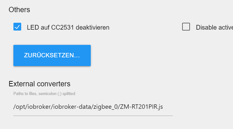

              @asgothian habe die Datei so wie du gesagt hast in diesem Folder abgelegt
              wie kann ich das jetzt als external converter eintragen? 😕
              Da sind lauter Backup Dateien drin in diesem Ordner eigentlich.
                  @asgothian stimmt das dann so wie ichs hier gemacht hab:
                  • Asgothian
                    Asgothian Developer @atheos last edited by
                    @atheos Sollte es. Wenn es nicht geht bitte das Log vom Startup posten.
                    A.

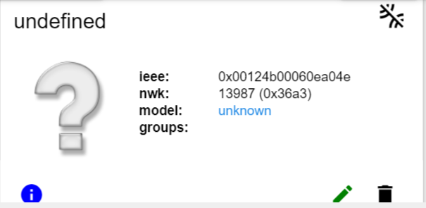

                                  @asgothian das habe ich bereits versucht aber bekomme wieder als unknown Gerät und unter den Objekten ist das auch nicht aufgeführt.
