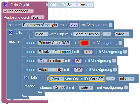

      ich habe ein Triggerproblem, komme leider nicht auf die Lösung:
      Ich möchte einen LED-Strripe schalten. Als Trigger nehme ich eine andere Lampe (zum Testen). Mein Script sieht folgendermaßen aus:
      Ergebnis: Mein LED-Stripe bleibt aus obwohl der Datenpunkt meines LED-Segments nun auf true steht.
      Hat jemand eine Idee, wo der Fehler liegt?
      Thomas

        paul53 @ThomasM last edited by paul53
        @thomasm sagte: ich habe ein Triggerproblem

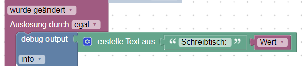

        Woher weißt Du, dass es ein Triggerproblem ist? Hast Du mal einen Debug-Block eingesetzt, um zu testen, ob getriggert wird?
        ThomasM 1 Reply Last reply Reply Quote 0

          @thomasm
          Naja, da steht wenn deine Lampe ihren Status ändert, dann soll sie die Helligkeit x haben.
          Und das wars.
          Lass einfach mal das steuere "Brightness....." weg und probier es dann nochmal.
          Der Rest kommt nicht, weil Bedingung 1 schon erfüllt.
          Aber ich denke @paul53 hat da mehr Durchblick 🙂

            @paul53 Das habe ich gemacht.

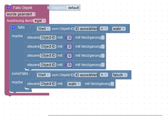

                    • haselchen
                      haselchen Most Active @ThomasM last edited by haselchen
                      @thomasm
                      So würde ich das machen
                      Im ersten Wert Block kommt die ID deiner Lampe.
                      Im ersten Steuer Block ebenfalls die ID deiner Lampe.
                      Vielleicht baust du noch Verzögerungen ein von 1-2 Sekunden .
                      BlocklyJavascriptTypeScriptRules

                        @thomasm sagte in Triggerproblem - will nicht auslösen:
                        Dieses Script ist aus einem youtube Beispiel von Dies&Das.
                        ja und?
                        @haselchen sagte in Triggerproblem - will nicht auslösen:
                        ich glaube das ist ein anderer Fall.
                        @ThomasM will alle Parameter immer setzen und nur anschalten wenn noch nicht an

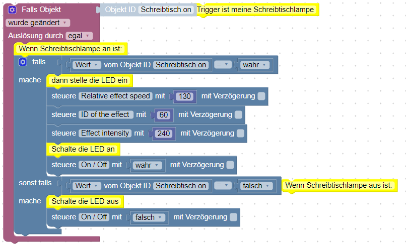

                                Homoran Global Moderator Administrators @Jan1 last edited by
                                @jan1 sagte in Triggerproblem - will nicht auslösen:
                                Das Blockly ist übrigens etwas daneben, da man die FALLS in der der FALLS eher mit sonst, oder falls sonst löst
                                @Jan1
                                nein, ich glaube das zweite falls soll noch weiter differenzieren und ist kein sonst.
                                trotzdem etwas seltsam
                                Trotzdem leuchtet der Stripe nicht wenn ich ihn nüber Blockly steuere.
                                weil de7n zweites falls genau diesen Zustand nicht zulässt
                                • ThomasM
                                  ThomasM @haselchen last edited by
                                  @haselchen Teilerfolg
                                  Habe das Script mal umgestellt:
                                  Nachdem meine Schreibtischlampe angeht, geht nach ca. 5 Sekunden auch die LED an!
                                  Beim Ausschalten ist das ähnlich (nach ca. 5 Sekunden geht diese aus).

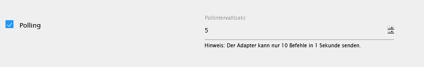

                                    Jan1 @ThomasM last edited by Jan1
                                    @thomasm
                                    Du hast was von ner App geschrieben, könnte ne Cloud dazwischen sein was das ganze etwas bremst.
                                    In dem Blockly reicht eigentlich sonst, da nur an oder aus und wenn an und ne Änderung erfolgt eh nur aus sein kann 😉
                                      Woher aber die 5 Sekunden kommen ???
                                      wir wissen nichts über deine Konfiguration.
                                      5 Sekunden sind nichts, wenn dein System nur alle 30 Sekunden pollt
