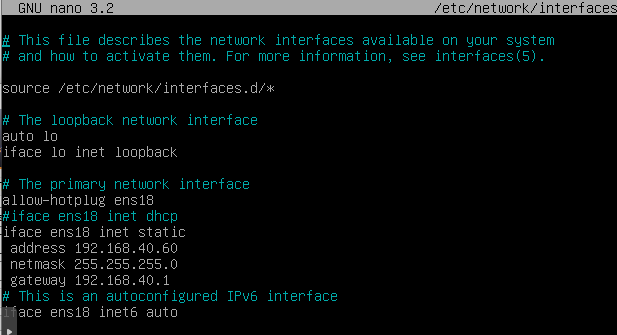

          @maverickeltech sagte in Probleme nach IP-Adressen & Hardware Wechsel:
          denke es liegt an den DNS-Server
          was hast du denn eingestellt in der
          etc/network/interfaces
            MaverickElTech @Meister Mopper last edited by
            @meister-mopper
            Wie gesagt denke nicht das es direkt an den Adapter liegt sondern irgendwi mit DNS-Server über Proxmox.
              MaverickElTech @crunchip last edited by
              dein Proxmox selbst funktioniert?
              ja der läuft!

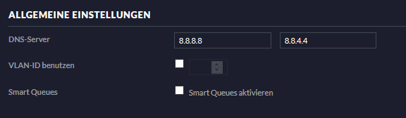

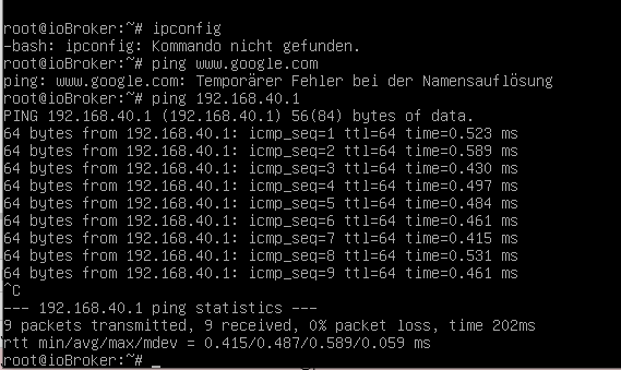

              • Meister Mopper
                Meister Mopper @MaverickElTech last edited by
                @maverickeltech Dann meckern nur Adapter, die ins Internet wollen. Welchen dns hast Du im USG eingestellt?
                  @meister-mopper

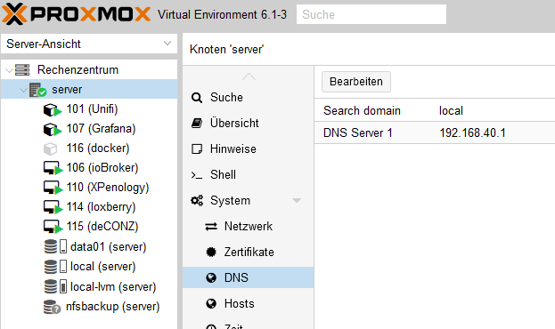

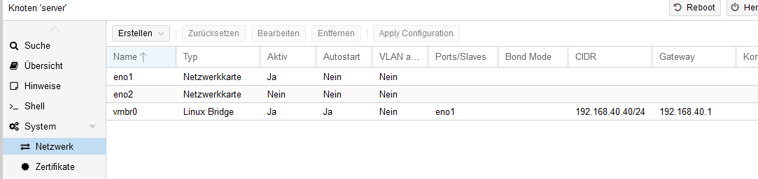

                    • crunchip
                      crunchip Forum Testing Most Active @MaverickElTech last edited by
                      @maverickeltech dein DNS fehlt
                      hat deine USG die 192.168.40.1???
                      wenn ja
                      trag mal unter gateway noch deinen dns ein
                      dns-namenservers 192.168.40.1
                        @meister-mopper Nein!
                        Ich denke das es mit Proxmox zutun hat! Das alle VM/CT kein Internet bekommen!
                        Meister Mopper crunchip 3 Replies Last reply Reply Quote 0

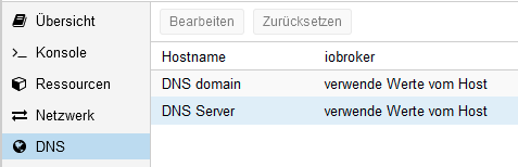

                              @MaverickElTech
                              Was steht bei Deiner VM hier
                              crunchip M 2 Replies Last reply Reply Quote 0
                              • crunchip
                                crunchip Forum Testing Most Active @Meister Mopper last edited by
                                @meister-mopper gibts bei VM nicht
                                  @meister-mopper
                                  Die IP von der USG (Gateway)

                                    • crunchip
                                      crunchip Forum Testing Most Active @MaverickElTech last edited by crunchip
                                      @maverickeltech und was steht bei Netzwerk?
                                      ansonsten
                                      wie oben geschrieben, dein dns in interfaces eintragen
                                        @crunchip

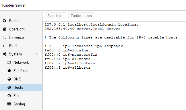

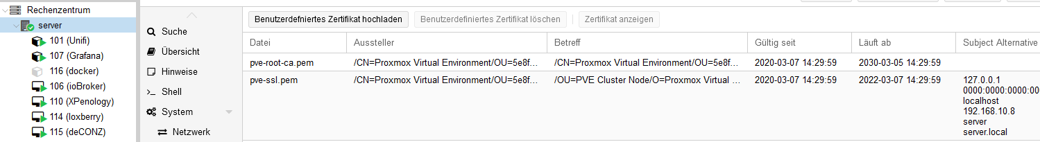

                                        Bei Zertifikate steht noch das alte Gateway drin aber ich kann das nicht ändern! Frage ob das der Grund ist?
                                        crunchip M Meister Mopper 4 Replies Last reply Reply Quote 0
                                        • crunchip
                                          da kenne ich mich nicht aus
