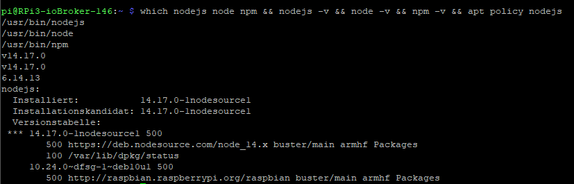

                          @thomas-braun said in kann ein Node nicht deinstallieren:
                          which nodejs node npm && nodejs -v && node -v && npm -v && apt policy nodejs
                          ![2381600b-458c-4e7a-bc97-c7b6225a7289-image.png](/assets/uploads/files/1622577154507-2381600b-458c-4e7a-bc97-c7b6225a7289-image.png) code_text
                            Thomas Braun Most Active @helste64 last edited by Thomas Braun
                            @helste64
                            Was soll das sein? KEINE Screenshots! Text!

                              helste64 @Thomas Braun last edited by
                              @thomas-braun
                              pi@RPi3-ioBroker-146:~ $ which nodejs node npm && nodejs -v && node -v && npm -v && apt policy nodejs
                              /usr/bin/nodejs
                              /usr/bin/node
                              /usr/bin/npm
                              v14.17.0
                              v14.17.0
                              6.14.13
                              nodejs:
                                Installiert:           14.17.0-1nodesource1
                                Installationskandidat: 14.17.0-1nodesource1
                                Versionstabelle:
                               *** 14.17.0-1nodesource1 500
                                      500 https://deb.nodesource.com/node_14.x buster/main armhf Packages
                                      100 /var/lib/dpkg/status
                                   10.24.0~dfsg-1~deb10u1 500
                              Jetzt hat es funktioniert...
