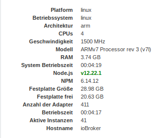

            mit der Version hatte es vor dem neu aufsetzen ohne Probleme funktioniert.
