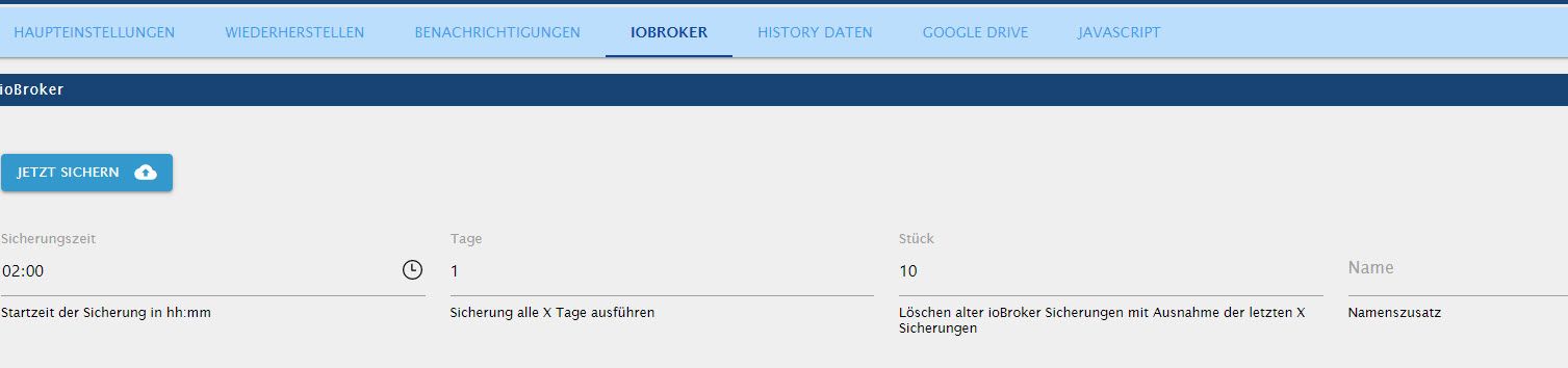

      Hallo zusammen leider führt der Adapter kein automatisches Backup aus.

      was mache ich falsch? es hat eine ganze zeit lang funktioniert aber jetzt irgendwie nicht mehr.

        Stell Mal eine 'krumme' Uhrzeit ein. Zu vollen Stunden ist auf Google Drive schon mal zu viel los.
        3:37 z.B.

          Danke habe gerade mal 7:37 eingestellt müsste dann ja gleich laufen..

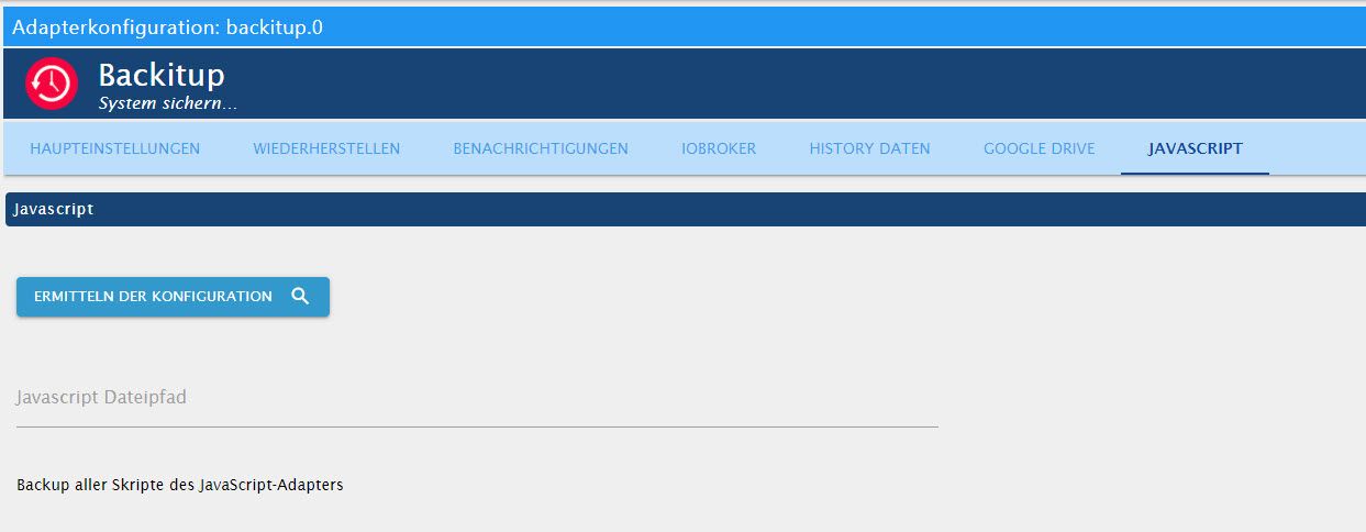

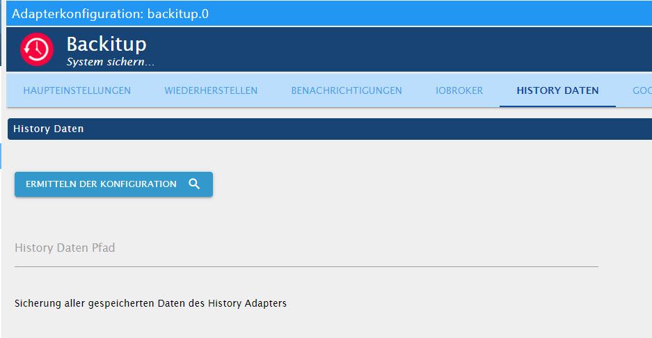

            • simatec
              simatec Developer Most Active @ChrisNett last edited by
              @christian-sandkaulen Dein History und Javascript Backup sind nicht korrekt konfiguriert.
              Hier müssen die richtigen Pfade noch konfiguriert werden
              ChrisNett 1 Reply Last reply Reply Quote 0

                            • simatec
                              @christian-sandkaulen Du hast weder bei dem History Backup einen Pfad angegeben noch beim Javascript.
                              Wenn du die beiden Optionen mitsichern willst, dann musst dort die Pfadangabe rein. Wenn nicht die beiden Optionen in den Haupteinstellungen deaktivieren

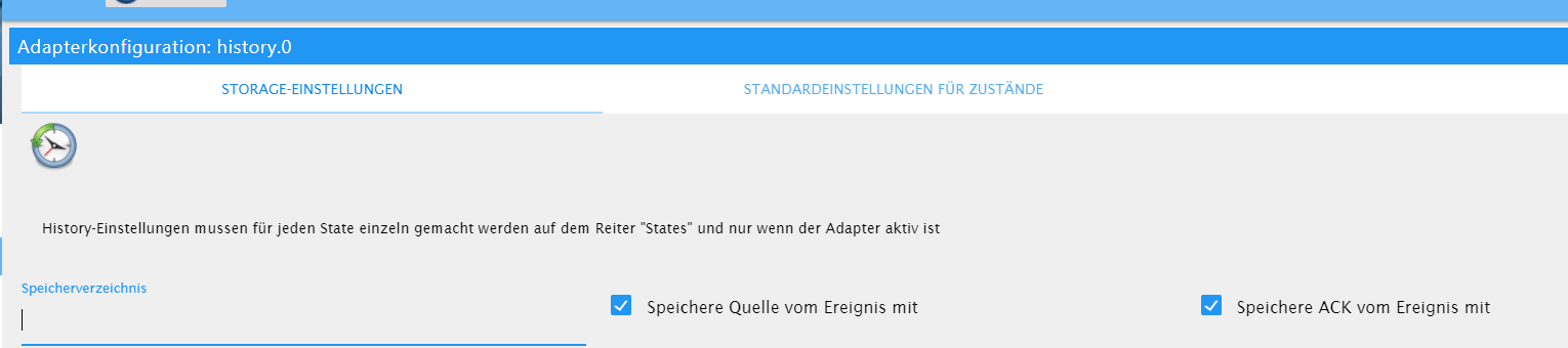

                                • ChrisNett
                                  ChrisNett @simatec last edited by
                                  @simatec
                                  wie bekomme ich die Pfade raus ?
                                  simatec 1 Reply Last reply Reply Quote 0
                                  • simatec
                                    @christian-sandkaulen Jeweils auf den Button ermitteln klicken.
                                    Wenn Javascript und der History Adapter richtig konfiguriert sind, holt sich Backitup die Daten
                                    https://github.com/simatec/ioBroker.backitup/blob/master/docs/de/backitup.md#Javascript-Backup

                                        • ChrisNett
                                          @simatec
                                          danke JS habe ich ümgestellt aber was muss hier rein?
                                            Thomas Braun Most Active @ChrisNett last edited by
                                            Bei mir habe ich da (analog zu den JS-skripten) ein Spiegelverzeichnis in /home/iobroker/history angelegt. Also außerhalb von /opt/iobroker
