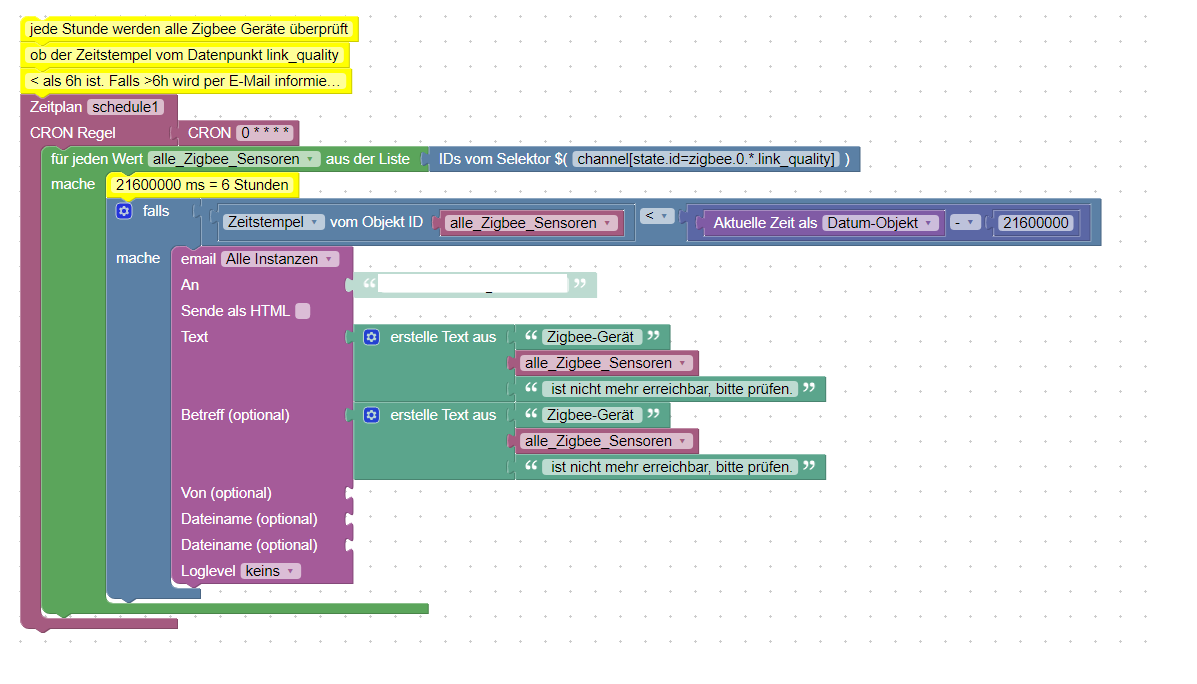

      ich habe ca. 35 Zigbee Geräte und würde gerne über ein Script prüfen ob sie noch erreichbar sind.
      Funktionieren würde das über den Zeitstempel z.B. im Datenpunkt Link-Quality.
      Es gibt auch schon Scripte in Javascript die das so machen, ich würde es aber gerne über Blockly lösen.
      Hat jemand evtl. ne Idee wie ein Blockly dazu aussehen könnte?
      Ich möchte halt von allen Geräten den Zeitstempel vom Datenpunkt "Link Quality" überwachen und wenn dieser älter als 12h ist eine E-Mail bekommen.

            @bishop Super, Danke schaue es mir an, glaube das ist was ich brauche.
            @arteck ja ich weiß, möchte es aber lieber über Blockly machen, finde ich einfacher und übersichtlicher 🙂

              Hi nochmal Danke, das war genau das was ich gesucht hab 🙂
              Habs jetzt hinbekommen.

                @atifan Im Prinzip kann man sich das ganze Gedöns mit der Zeitstempelauswertung sparen. Man merkt sich einfach die Zeit an dem sich der Sensor gemeldet hat und wenn innerhalb einer weiteren Zeitspanne eben die 2 Std. keine erneute Reaktion kommt, dann ist was faul. So mache ich das - allerdings kein Blockly - deswegen gibts hier keinen Code - sondern nur mal als Überlegung.

                  @mickym Hi, ja klar es gibt wie immer viele Möglichkeiten das zu lösen.
                  Wichtig ist halt, dass es zuverlässig funktioniert 🙂
                  Finde das über den Zeitstempel aber schon ne gute Lösung, weil der Datenpunkt und den Zeitstempel gibt es ja sowieso, das Script prüft halt jede Stunde wie alt diese sind.
