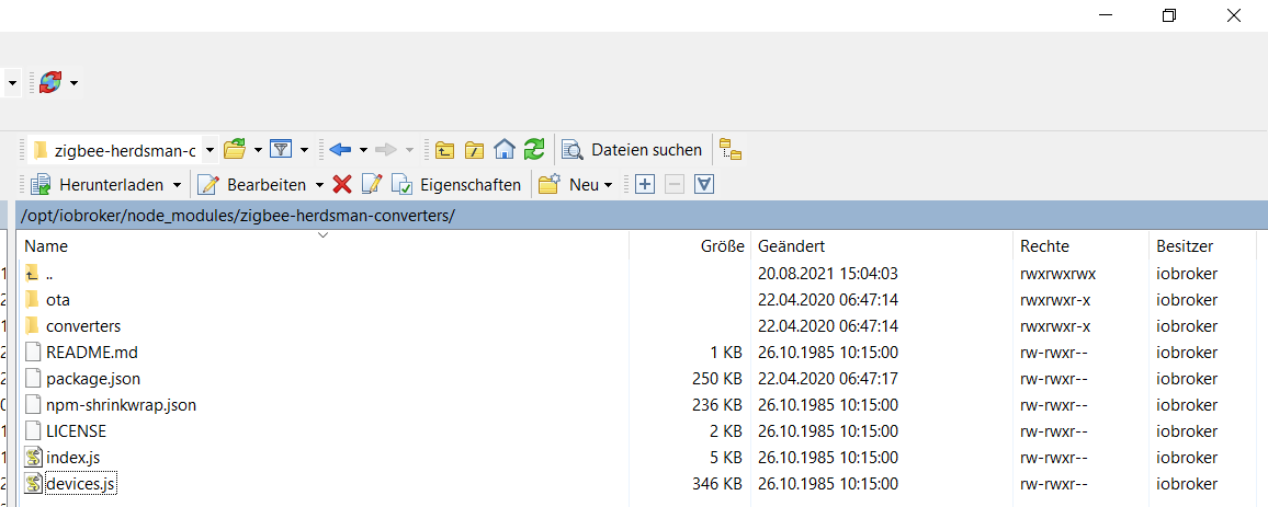

                arteck Developer Most Active @Nev last edited by arteck
                @nev sagte in Parkside Zigbee Bewässerung an CC25x2r1:
                TZE200_htnnfas
                probier mal folgendes
                adapter stopp
                dann editiere mal die
                /opt/iobroker/node_modules/zigbee-herdsman-converters/devices/tuya.js
                da suchst du nach dem Block ca. Zeile 209
                fingerprint: [
                            {modelID: 'TS0601', manufacturerName: '_TZE200_wunufsil'},
                            {modelID: 'TS0601', manufacturerName: '_TZE200_vhy3iakz'},
                            {modelID: 'TS0601', manufacturerName: '_TZE200_oisqyl4o'},
                            {modelID: 'TS0601', manufacturerName: '_TZ3000_uim07oem'},
                und ersetzt es mit
                fingerprint: [
                            {modelID: 'TS0601', manufacturerName: '_TZE200_htnnfasr'},
                und startest den adapter
                N E 3 Replies Last reply Reply Quote 0

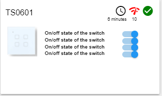

                • N
                  Nev @arteck last edited by

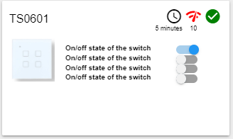

                  @arteck
                  Jetzt taucht er so auf
                  Schalten lässt er sich aber nicht. 😞
                  • N
                    @arteck
                    So jetzt gehts, nachdem ich neu gepaired habe.
                    Mit dem ersten schalter lässt er sich schalten. 🙂 Danke!
                    Er geht zwar nach ein paar sekunden wieder aus, aber ich vermute das liegt daran das kein Wasser angeschlossen ist, da gerade auf dem Schreibtisch. Ich teste mal und berichte später mehr.
                    Wäre nun noch nice wenn wir die Icons und anderen Schalter loswerden könnten.
                    Aber danke schon mal für die mega schnelle Hilfe.
                    Grüße Nev
                    arteck E 2 Replies Last reply Reply Quote 0

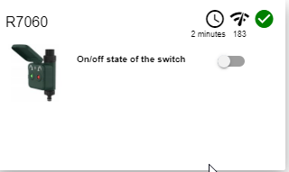

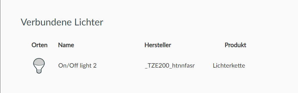

                          Danke schön. Das Teil liegt auch bei mir auf dem Schreibtisch. Jetzt kann ich es ja in Betrieb nehme. (Ohne das Frau was davon merkt.;-) )
                          Update 23:26 Uhr:
                          Das Teil ist via Phoscon verbunden, aber als Licht. Fiel mir erst jetzt auf. Habe das verbinden heute Mittag versucht, aber irgendwie das neue Licht übersehen. Nur das "htnnfasr" hat mich stutzig gemacht.
                          Schalten an / aus via Objekt funktioniert auch. Erstmal ohne Wasseranschluß.
                          Die anderen Datenpunkte teste ich, sobald das Ding am Wasserhahn hängt.
