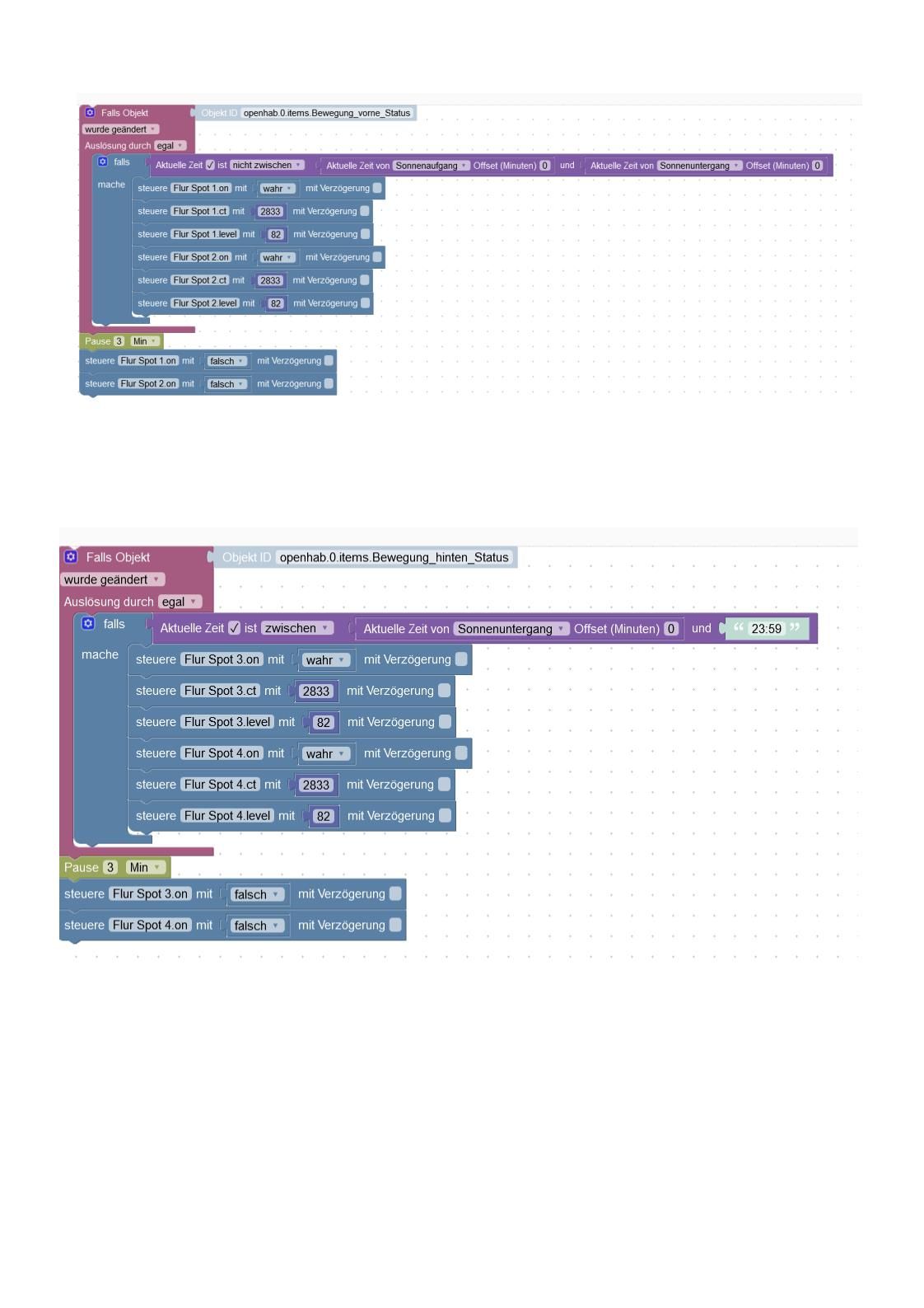

      Hallo....ich habe gerade einen kleinen Hänger.
      Zwei Spots sollen ab Sonnuntergang bis Sonnenaufgang bei Bewegung anschalten und nach 3 Minuten wieder aus.
      Zwei andere sollen von Sonnuntergang bis 23:59 Uhr an und ausschalten - gleicher Aufbau.
      Ich kriegs nicht hin und mir dampft die Birne.

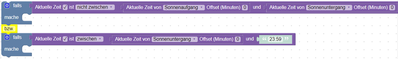

        Thomas Braun Most Active @Marko1974 last edited by Thomas Braun
        @marko1974
        Du musst auch einen Zeitraum angeben.
        Z. B. sowas in der Art:
        Führt Dinge nur aus, wenn die Sonne untergegangen ist.
        Marko1974 1 Reply Last reply Reply Quote 0
        • Marko1974
          Marko1974 @Thomas Braun last edited by
          @thomas-braun Diesen Zeitraum Blockly hab ich gesucht...ich habe den irgenwie nicht.
          kann das sein?
          Wie ist es denn hiermit?

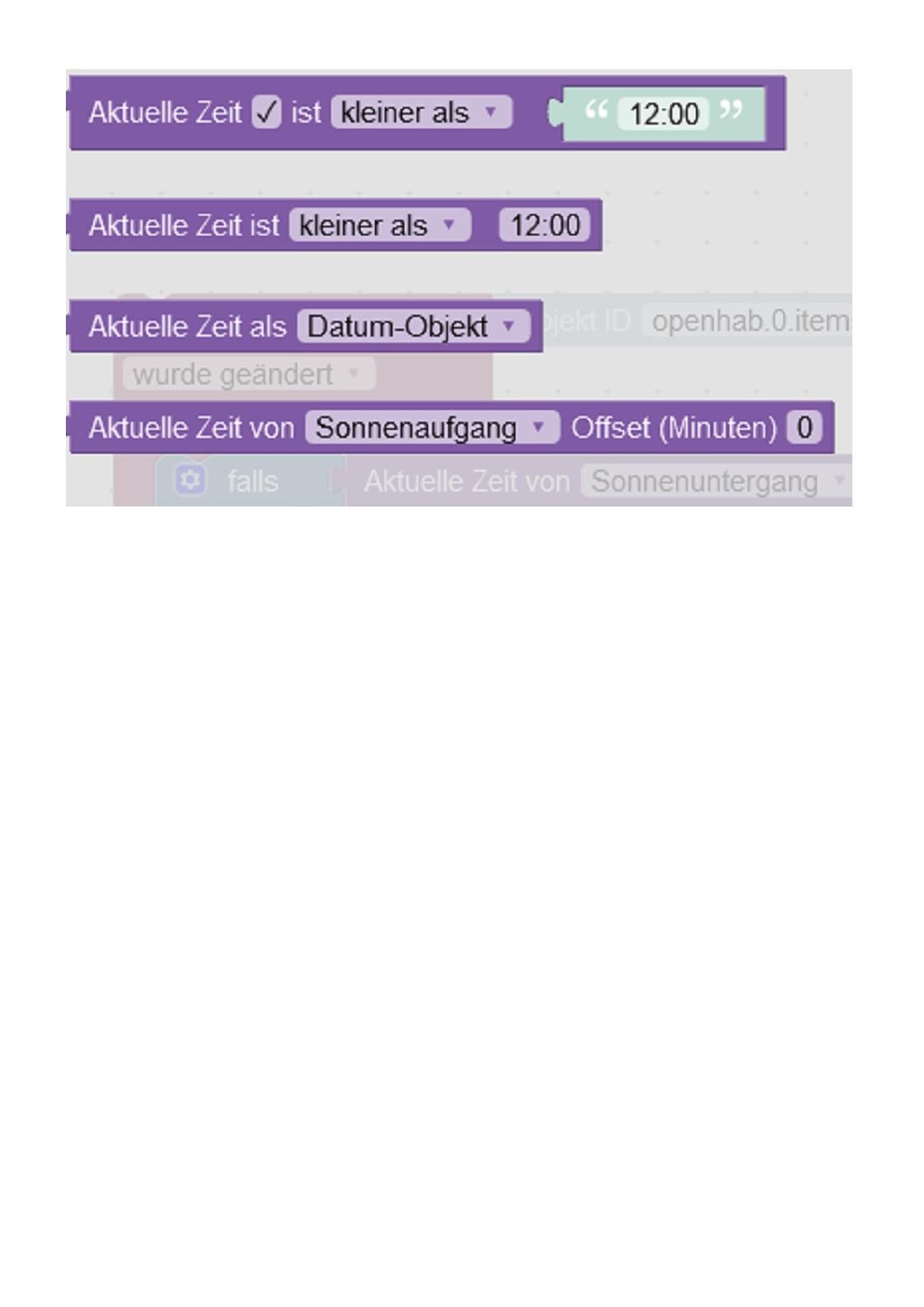

              Die 4 habe ich unter Zeit und Datum
                paul53 @Marko1974 last edited by
                @marko1974 sagte: Die 4 habe ich unter Zeit und Datum
                Nimm den ersten.
                • Marko1974
                  Marko1974 @paul53 last edited by
                  @paul53 Und genau das geht nicht....da ist eine Uhrzeit vorgegeben und die kann ich nicht in Sonnenaufgang oder Untergang tauschen
                  paul53 Marko1974 2 Replies Last reply Reply Quote 0
                    @marko1974 sagte: da ist eine Uhrzeit vorgegeben und die kann ich nicht in Sonnenaufgang oder Untergang tauschen
                    Den letzten Block (Astrozeiten) anstelle der Uhrzeit einsetzen.
                    • Marko1974
                      Marko1974 @Marko1974 last edited by
                      Ah jetzt gings 🙂 War wohl doch zu dämlich den genau darüber zu ziehen.... 🙂

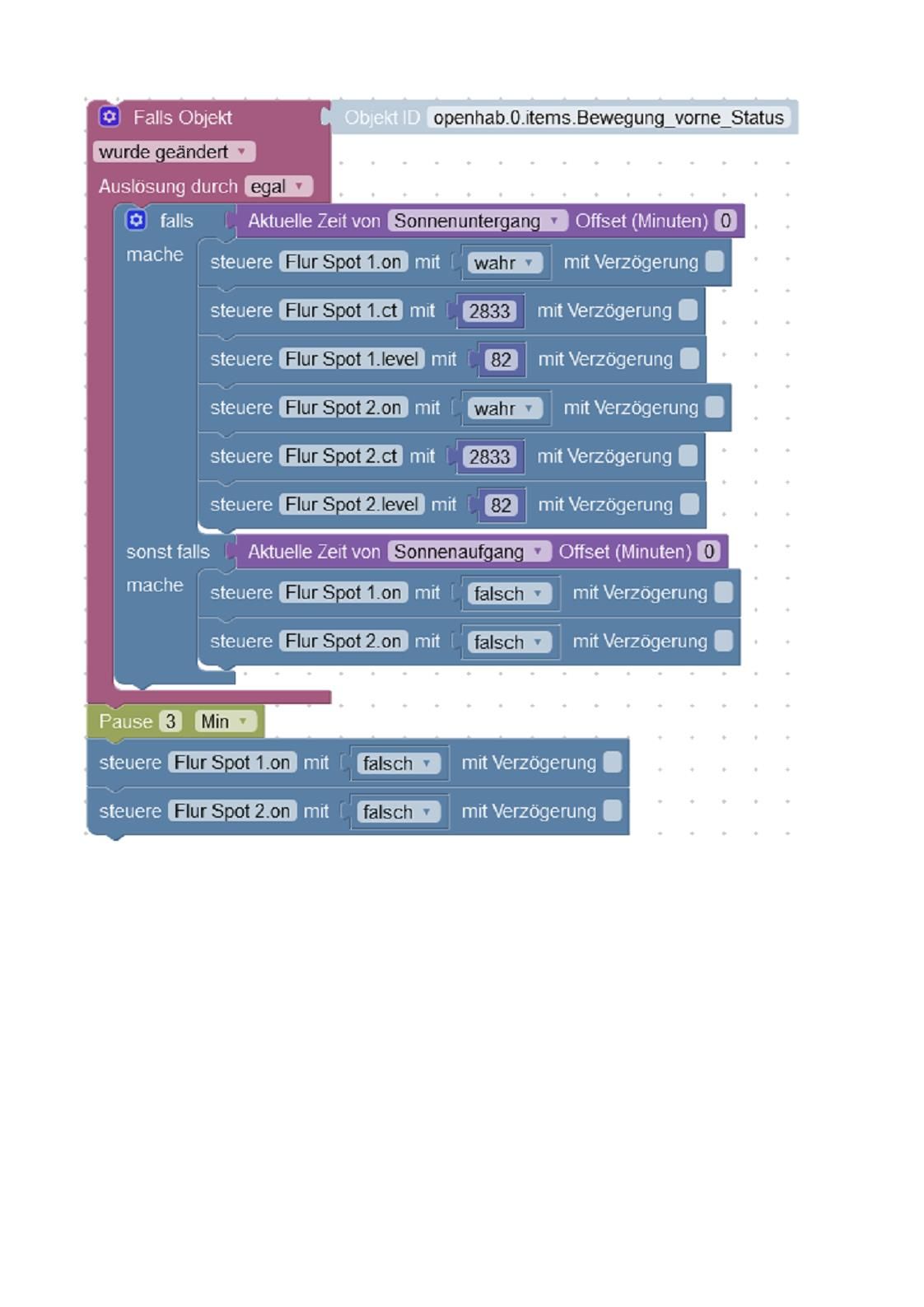

                      • Marko1974

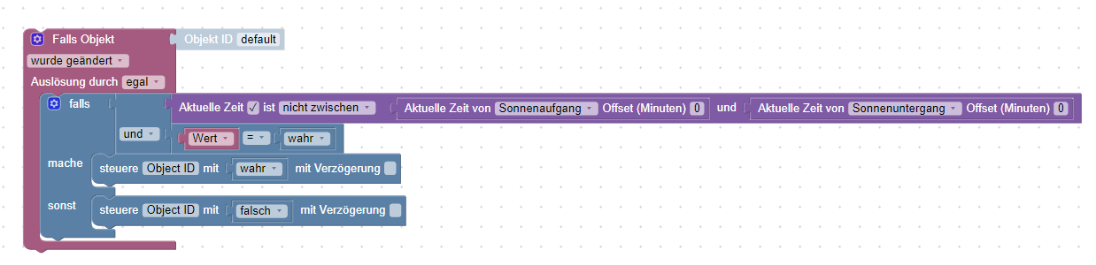

                        @paul53 @Thomas-Braun
                        Das müsste nun so laufen. Ich danke Euch beiden!
                          @marko1974 sagte: Das müsste nun so laufen.
                          Nein, Ein- und Ausschalten muss innerhalb des Triggers erfolgen.
                          • Marko1974
                            Marko1974 @paul53 last edited by Marko1974
                            @paul53 und wofür ist der das Feld Wert?
                            So hätte ich das niemals hinbekommen. Weil es sich mir irgendwie nicht erklärt.....

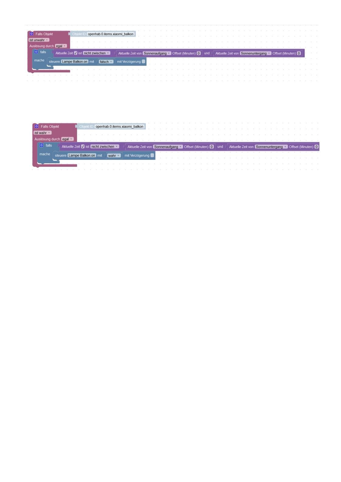

                            dann sind mein klääglichen Versuche Balkonlampe bei öffnen der Tür einzuschalten und umgekehrt und das in 2 Scripts zu lösen wohl auch Murks, oder?
                            B paul53 2 Replies Last reply Reply Quote 0

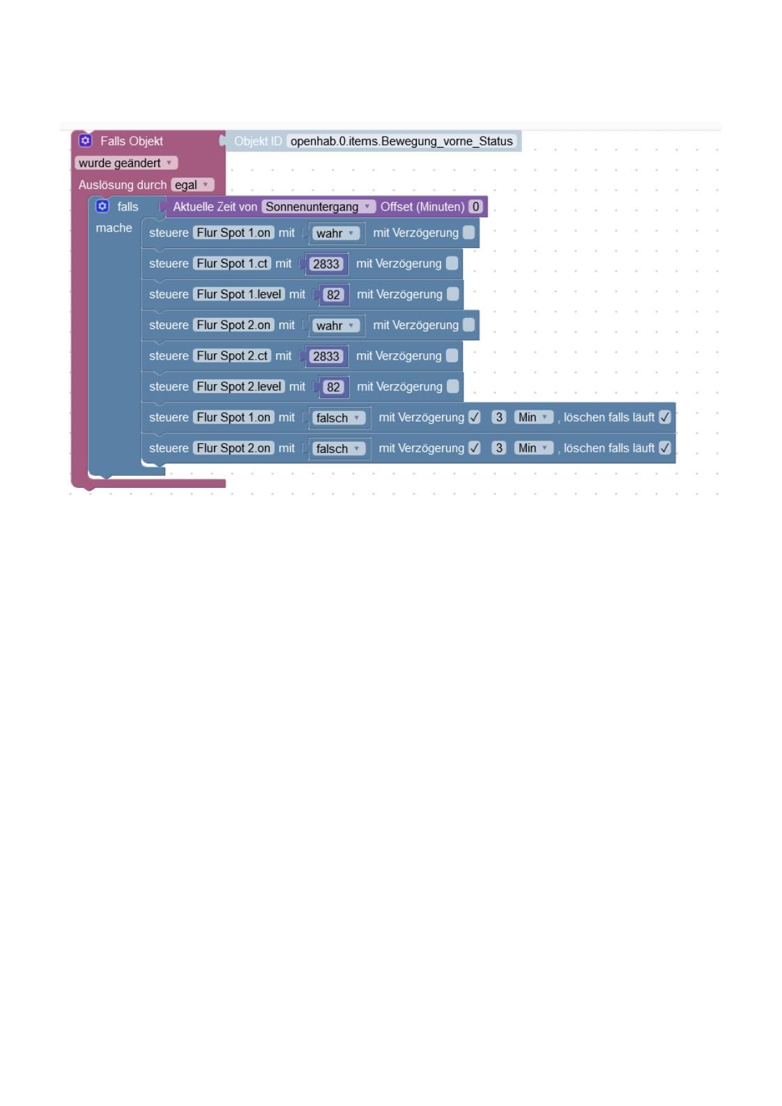

                              Burg_Io @Marko1974 last edited by
                              @marko1974
                              eventuell so:

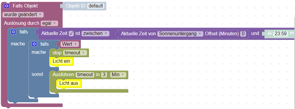

                                @marko1974 sagte: wofür ist der das Feld Wert?
                                Wert (unter "Trigger") enthält den Wert des Trigger-Datenpunktes.
                                Bei Bewegung wird das Licht eingeschaltet, wenn keine Bewegung, verzögert ausgeschaltet. Wird innerhalb der 3 Minuten erneut Bewegung erkannt, wird der Timer gestoppt und somit das Ausschalten verhindert.
                                • Marko1974
                                  @paul53 Eigentlich soll er Ausschalten wenn keine Bewegung mehr erkannt wird. Die 3 Minuten waren so von mir....weil der Xiaomi etwas braucht um zu bemerken, dass es keine Bewegung mehr gibt. Dachte das müsste da mit rein. Jetzt leuchtet es quasi 3 Min länger. Nehme ich jetzt einfach die grünen Teile raus? Also den Timeout und die 3 Min? Dann müsste er ausschalten, wenn keine Bewegung mehr erkannt wird.
                                  Warum sage ich eigentlich nicht WERT = wahr? Oder ist es wenn man es nur so einsetzt immer wahr?
                                  • Marko1974
                                    Marko1974 @Burg_Io last edited by Marko1974
                                    @burg_io Dankeschön...das habe ich jetzt mal so umgesetzt....das mit dem Wert wird irgendwie immer einleuchtender. Er sagte quasi der WERT des Items von dem wir gerade reden muss nen Status haben....und wenn er den Wert WAHR zwischen Sonnenuntergang und Sonnenaufgang bekommt, dann steuert er auch das andere Objekt mit den Variablen wahr und falsch.
                                    WAHR oben hat aber mit dem Objekt Kontaktsensor zu tun und nichts mit den beiden unteren.....
                                    Das verstehe ich ja....aber wenn da nur WERT steht?
