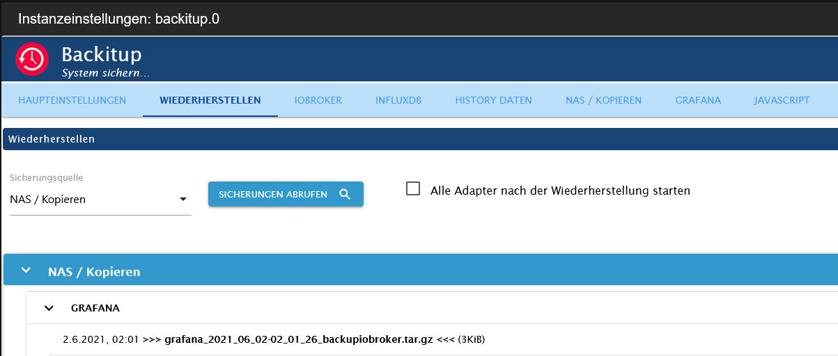

      möchte ein backup (grafana), dass vorhrer von backit-up erstellt worden ist, wiederherstellen.
      vor dem wiederherstellen: Besitzer/Gruppe auf iobroker/iobroker

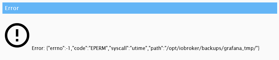

      wiederherstellungslog mit fehlermeldung
      Started restore ...
      [DEBUG] [grafana] - Start Grafana Restore ...
      [DEBUG] [grafana] - filename for restore: /opt/iobroker/backups/grafana_2021_06_01-15_51_50_backupiobroker.tar.gz
      [DEBUG] [grafana] - old Grafana tmp directory was successfully deleted
      [DEBUG] [grafana] - Grafana tmp directory created: /opt/iobroker/backups/grafana_tmp
      [DEBUG] [grafana] - start decompress
      [ERROR] [grafana] - Grafana restore not completed
      [ERROR] [grafana] - Error: EPERM: operation not permitted, utime '/opt/iobroker/backups/grafana_tmp/'
      [EXIT] 0
      nach der fehlermeldung hat backit-up: Besitzer/Gruppe auf root/root geändert

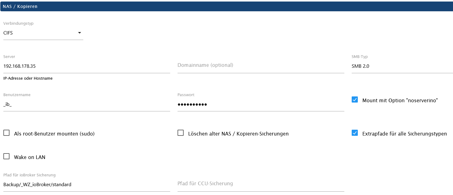

            @_techniker_ Zeig Mal die Einstellungen da.
            _ 1 Reply Last reply Reply Quote 0
            • _
              _techniker_ @Thomas Braun last edited by
                Thomas Braun Most Active @_techniker_ last edited by Thomas Braun
                @_techniker_
                Als root mounten aktivieren.
                Und
                _ib_
                ist ein ungünstiger User Name. Besser keine Sonderzeichen hier verwenden
                Versuch mal smb 3.1.1 zu nutzen

                  _techniker_ @Thomas Braun last edited by _techniker_
                  @thomas-braun
                  als root mounten hatte ich schon probiert.
                  selbe problem.
                  habe normal auch einen benutzer ohne sonderzeichen. war jetzt nur für hier so...
