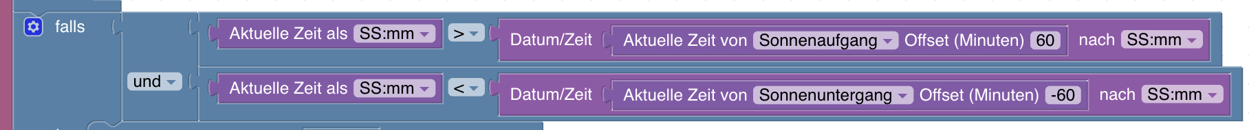

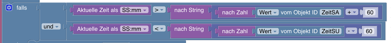

      wie macht man denn das? ich habe mir aus der Sonnenauf/untergangszeit die Zeiten ermittelt. Bsp. 05:10 (SS:mm)
      damit kann ich steuern. Nun hätte ich gerne der Zeit eine Stund Offset gegeben.
      2 Strings addieren? oder in Zahl umwanden, 60 addieren, und wieder zurück in String?
      Danke!!Bildschirmfoto 2021-06-04 um 08.51.13.png Bildschirmfoto 2021-06-04 um 08.51.44.png

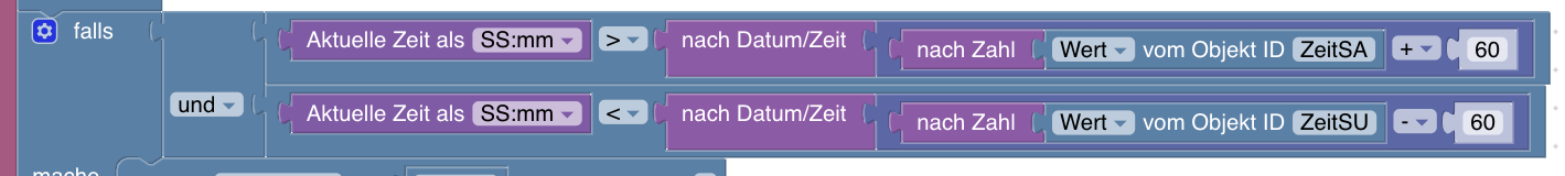

      das Konstrukt fkt. mal nicht: (da fehlt die Konvertierung in Zeit)

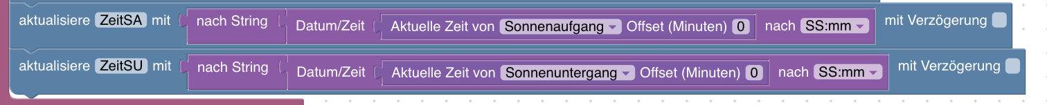

      auch das geht nicht:
      gelöst (aber anderesrum):
