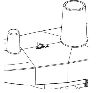

      C) Habe mir mal die Anleitungen angeschaut. Wie erfolgt die genaue Ausrichtung der Windfahne ?
      Vielen Dank für eure Hilfe.
        Die Gesamtausrichtung ist mit einer Markierung vorgegeben .
        Beispiel :

            😄 im Grunde so gar nicht. Auf dem Wettermast ist aber eine Markierung für Norden. Die muss, wer hätte es gedacht 😁 , dann eben Richtung Norden zeigen. Damit stimmt dann auch automatisch die Windrichtung.
