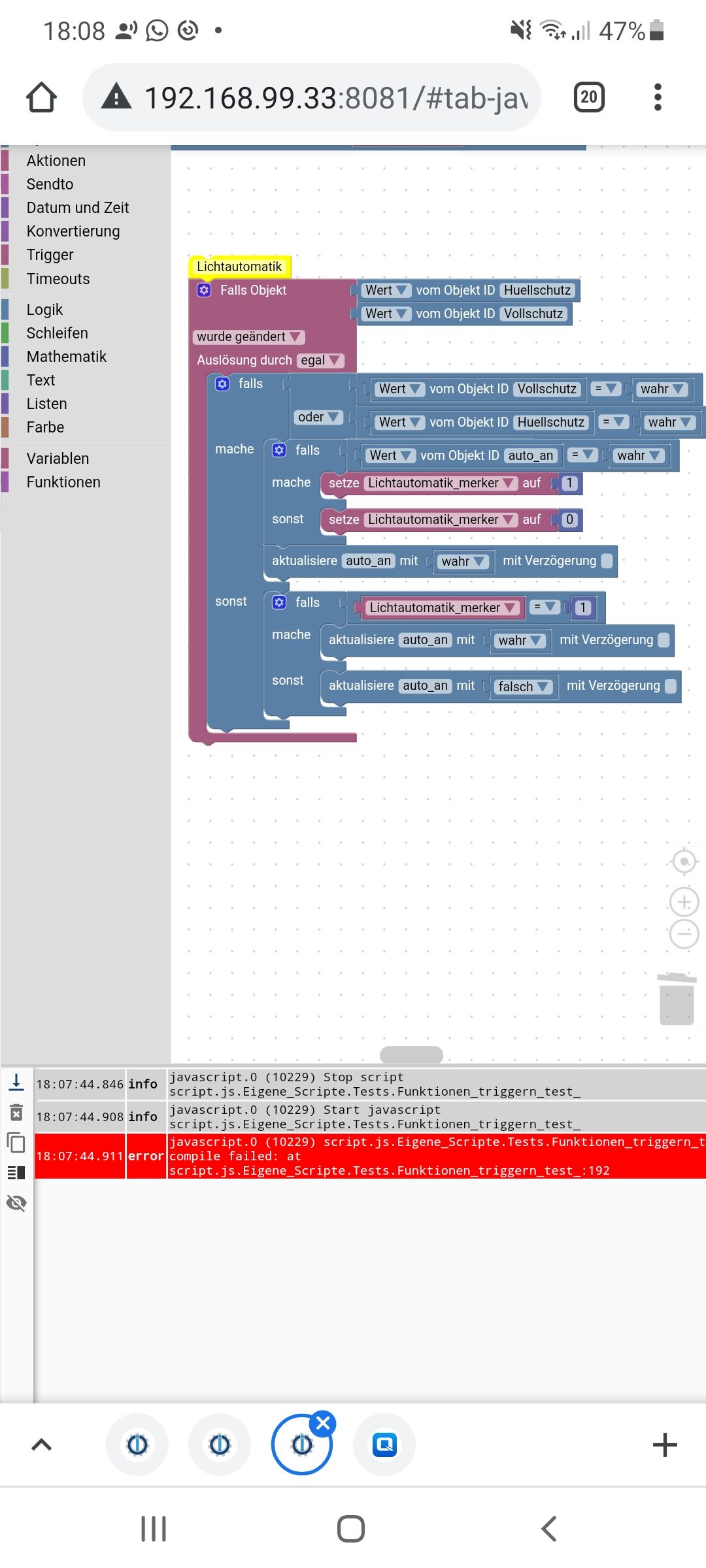

      habe grad ein Blockly erstellt, was mir beim sichern einen Fehler ausgibt.
      In Zeile 192 steht in der JS-Ansicht:
      on({id: new RegExp(getState\\("0_userdata\\.0\\.Alarmanlage_Funktion\\.Huellschutz"\\)\\.val + "$|" + getState\\("0_userdata\\.0\\.Alarmanlage_Funktion\\.Vollschutz"\\)\\.val + "$"), change: "ne"}, async function (obj) {
      Wenn ich im Trigger den Zweiten Datenpunkt entferne, gibt's keinen Fehler.
      Das Skript soll bei aktivierter Alarmanlage meine Lichtautomatik/Anwesenheitssimulation einschalten. Wenn die Alarmanlage deaktiviert wird, wieder den Uhrsprungszustand der Automatik herstellen. Geht vermutlich auch leichter 😅

        An den Trigger müssen die IDs von Datenpunkte übergeben werden - nicht deren Werte.

          UPS, da hast du natürlich recht.
          Manchmal sieht man den Wald vor lauter Bäumen nicht mehr 🤣
          Interessant, dass er mit einem Datenpunkt nicht meckert.
