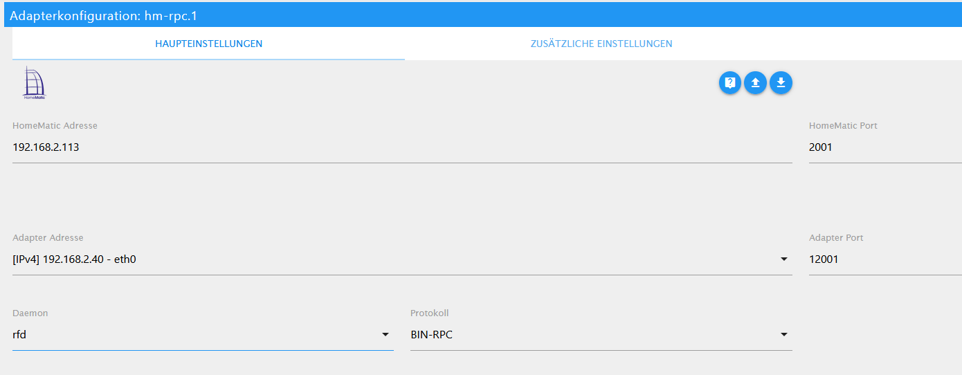

      Bei den Instanzen der eine (hm-rpc.1) der immer nur von gelb auf rot wechselt aber nicht grün wird. Das hatte ich bis jetzt immer so.
      Die neue Installation war nicht die erste Installation und nicht die 2. irgendwas mache ich bestimmt falsch bei der einen Instanz.
      Ich hoffe es kann mir jemand helfen wie ich den grün bekomme.

        Homoran Global Moderator Administrators @SvenSmarthome last edited by
        @svensmarthome sagte in 1.Homatic Adapter Problem, 2. Adapter Tip:
        Der 0 scheint CuXD zu sein, der 2 scheint der Homematic IP zu sein dann muss der 1 der Homamtic sein
        das musst du doch wissen wie du sie konfiguriert hast.
        vielleicht zeigst du mal deine Konfigurationen.
        mit welcher ccu arbeitest du denn?
        hast du da die firewall korrekt konfiguriert?
          SvenSmarthome @Homoran last edited by
          Ich kenne mich da leider noch nicht aus. Ich habe alles so übernommen wie ioBroker das automatisch eingestellt hat.
          Er hat gklleich nachd er Einrichtung Homematic gefunden und automatisch konfiguriert, ich habe da selbst nichts nachgestellt.
          Ich habe ein Pi mit Raspberrymatic. An der Firewall der Raspberrymatic habe ich nichts eingestellt.

            paul53 @SvenSmarthome last edited by paul53
            @svensmarthome
            Ändere BIN-RPC in XML-RPC.
            Nur CUxD spricht BIN-RPC (ausschließlich).
              SvenSmarthome @paul53 last edited by SvenSmarthome
              @paul53 said in 1.Homatic Adapter Problem, 2. Adapter Tip:
              @svensmarthome
              super Danke jetzt ist grün.
