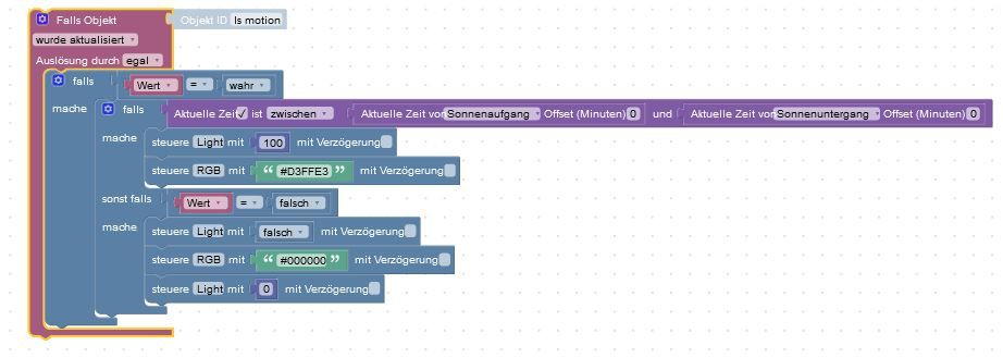

      Wollte das Nachtlicht des Xiaomi Gateway über ioBroker laufen lassen und über einen Bewegungsmelder auslösen.
      Kann ich das so machen? Sitze nicht daneben, sondern konfiguriere gerade über VPN.

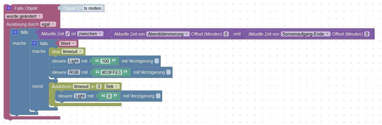

        paul53 @Marko1974 last edited by
        @marko1974 sagte: Kann ich das so machen?
        Bei Astrozeiten muss die zeitliche Reihenfolge beachtet werden. Ändere in "nicht zwischen Sonnenaufgang-Ende und Abenddämmerung".

          ich habe es jetzt mal testweise so probiert.
          Angeschaltet wird es....jedoch nicht aus.
            paul53 @Marko1974 last edited by paul53
            @marko1974 sagte: Angeschaltet wird es....jedoch nicht aus.
            Kann es auch nicht: Die äußere falls-Klammer begrenzt die Aktionen auf Bewegung = wahr. Außerdem: "nicht zwischen" selektieren
            Das ursprüngliche Blockly war korrekt bis auf die Bedingung für "Nacht".
            Marko1974 1 Reply Last reply Reply Quote 0
            • Marko1974
              Marko1974 @paul53 last edited by
              @paul53 Jetzt hat´s funktioniert 🙂 Super ....danke....
