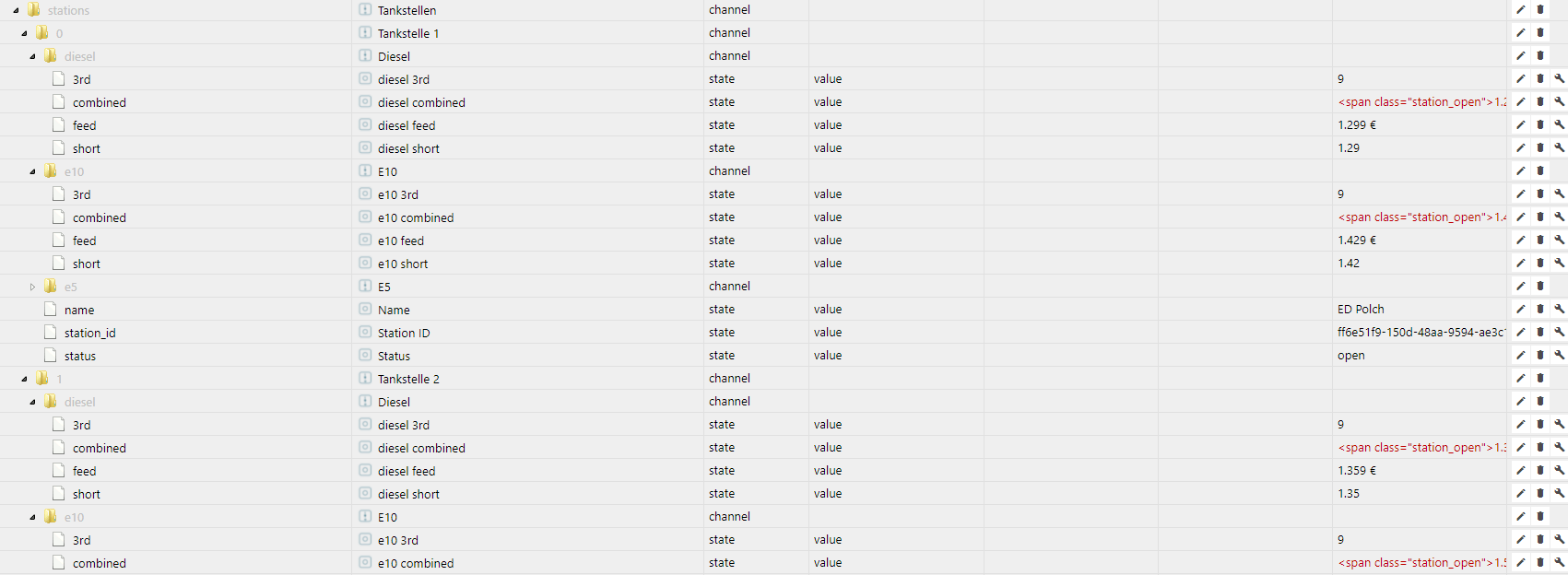

      Mir werden beim Tankerkönig leider keine Preise für E5 angezeigt. Alle anderen sind vorhanden. Und auch auf der Tankerkönig HP werden mir die Preise angezeigt. Sollten also vorhanden sein. Im Log kann ich auch keinen Fehler erkennen:
      tankerkoenig.0	2021-06-05 06:59:09.387	warn	(13972) State "tankerkoenig.0.stations.8.e10.combined" has no existing object, this might lead to an error in future versions

      Jemand eine Idee woran das liegen kann? Da für mich nur E5 relevant ist, ist der Adapter ohne die Preise leider nutzlos.

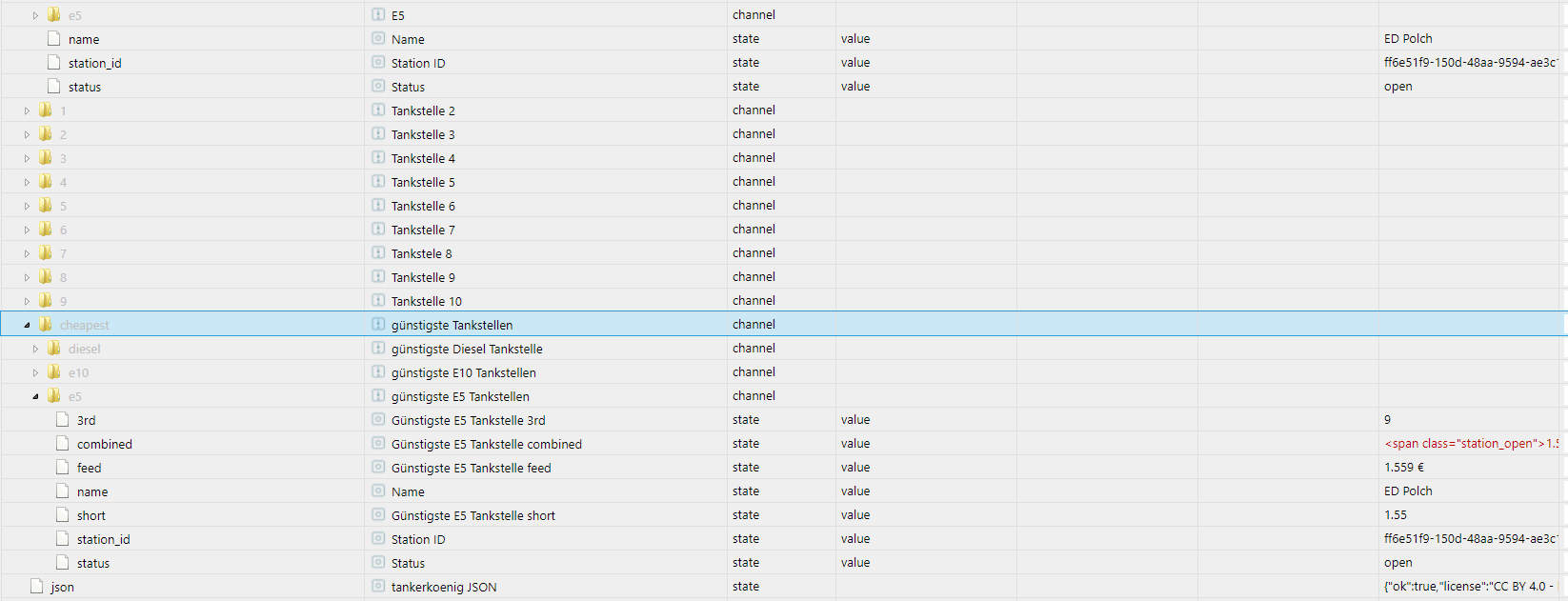

        Mir ist da grade noch was aufgefallen. In der tankerkönig JSON stehen alle Preise drin. Ebenso bei der günstigsten Tankstelle wird der Preis von einer Tankstelle angezeigt für die in der eigenen Station kein Preis vorhanden ist:
        Ich verstehe das nicht...
