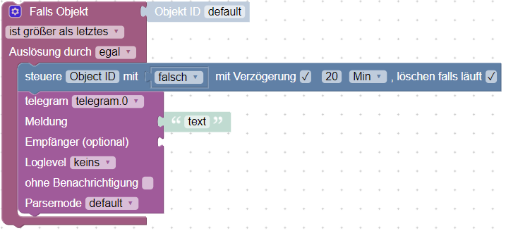

      habe schon viel versucht ,Telegram sendet immer weiter
      wenn ich Sonoff schalte bekomme ich erst 2 mal telegram Meldung dann im Abschnitt von 1min 2x meldung und das ganze 20 min

      mein Blockly
      dazu kommt es noch das die Ausschaltung nach 20 min nicht immer funktion .
        paul53 @arnold last edited by paul53
        @arnold
        Ändere den Trigger auf "ist größer als letztes" und schiebe "stop timeout" über (vor) "Ausführen timeout". Wozu soll die Verzögerung von 10 s dienen? Die Abfrage "Letzte Änderung" ist sinnfrei.
          ist großer als letztes ist die richtige Einstellung ( so einfach)
          jetzt bekomme ich nur eine Telegram Meldung
