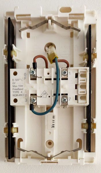

        ist glaube ich eine frage welche Gongs du verbaut hast ob du magnetisch oder Optisch die Bewegung des Gongs erfassen kannst. evtl hast du mal ein bild in die Klingel dann kann man mehr sagen. Der Klingeltrafo hat 8V AC?

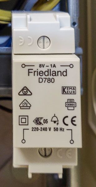

            Anbei die Bilder meines vorhandenen Trafos und Gongs:

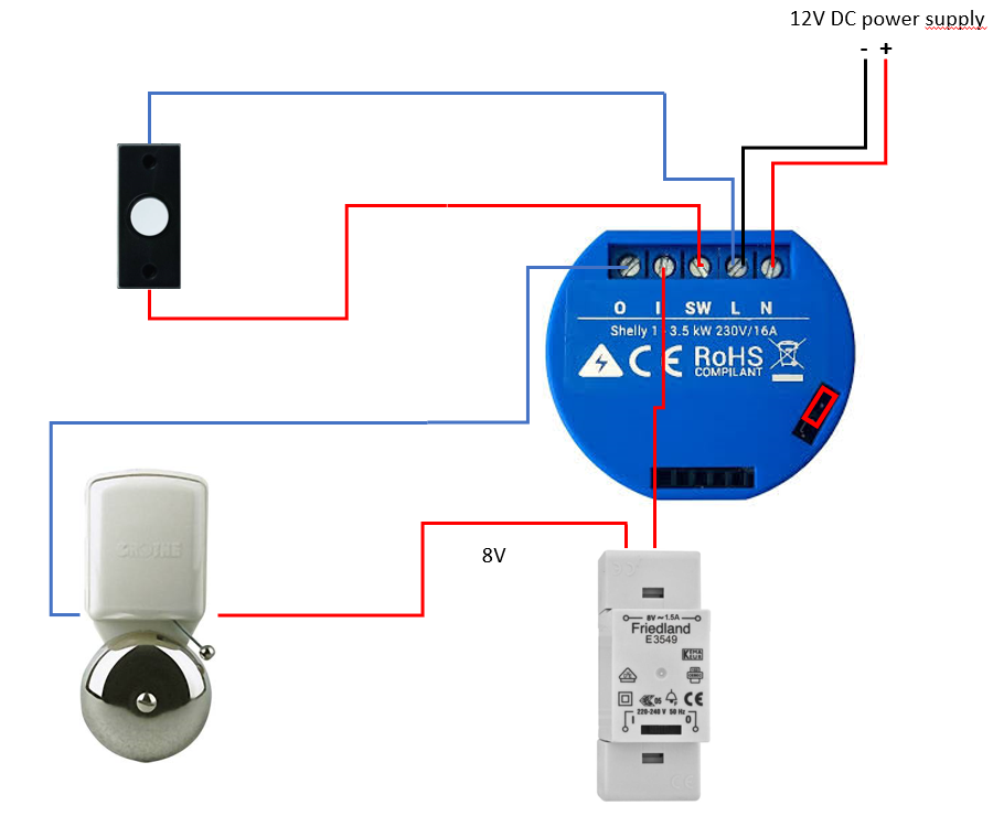

            Ich habe aber nun gelesen, dass es mit einem reinen Shelly 1 bereits möglich ist.
            Dieser muss hierbei nur zwischen Taster und Gong zwischen geschaltet werden.
            Da der Shelly 1 ebenfalls mit 230V betrieben werden kann, kann ich die Spannung direkt im Schaltschrank abnehmen:

              @xadox so gehts natürlich auch...
                bob der 1. @da_Woody last edited by
                @da_woody sagte in Vorhandene Türklingel smart machen:
                Sau doofer Zwischenruf.
                Auf dem Schaubild ist DC angegeben....also die Bezeichnung +/- richtig,aber L/N sind dann vertauscht.
                N= -
                L = +
                Oder irre ich da?
                Stehe ja vor einem ähnlichen Problem und bin bisher noch nicht schlauer.
                Jey Cee 1 Reply Last reply Reply Quote 0

                  @bob-der-1 sagte in Vorhandene Türklingel smart machen:
                  Oder irre ich da?
                  Ja.
                  L = Außenleiter, auch bekannt als Phase
                  N = Neutralleiter
                  Das sind die Bezeichnungen für Wechselstrom. Da gibt es kein + und -
                  Ich hab so meine zweifel ob das Schaubild richtig ist.
                    bob der 1. @Jey Cee last edited by bob der 1.
                    @jey-cee
                    Also habe ich recht und irre nicht....das Schaubild passt nicht.
                    Das DC +/- ist und AC L/N ist mir klar
                    • da_Woody
                      da_Woody @bob der 1. last edited by
                      @bob-der-1 maedels.gif der spule ist das bei gleichstrom furzegal, wo + reinkommt. im prinzip funktioniert das gezeichnete, ist allerdings unsauber. wenn schon, dann + auf L, weil der ja auch als SW verwendet wird. durch die galvanische trennung schnuppe.
                      allerdings geb ich zu bedenken:
                      das kann dann ungesund werden, da sollte der taster rein zwischen I und O. der SW bleibt unbelegt, wie bei einer garagentor steuerung.
                      xadox 1 Reply Last reply Reply Quote 0
                      • Jey Cee
                        @xadox also die 12V als Betriebsspannung am Shelly gehen wirklich, hätte ich nicht gedacht. Die Frage ist aber welche Spannung sieht dein Klingeltaster, 230VAC oder die 8VAC vom Klingeltrafo?
                        Wenn der Taster 230VAC sieht kannst du den Shelly an 230VAC anklemmen und den Taster an SW. Anleitung beachten.
                        Falls er die 8VAC sieht, wovon ich ausgehe, wäre eine Möglichkeit ein Relais Parallel zur Glocke zu schalten und den Schaltkontakt als "Taster" zu benutzen der dann die 230VAC schaltet.
                        Nein, laut Anleitung von Shelly ist es Korrekt das N = - ist.
                        Aber in meinen Augen ist das mit Blick auf die Sicherheit keine so tolle Lösung 230VAC und 12VDC über die selben Anschlussklemmen an zu bieten. Wenn der Jumper falsch gesetzt ist Knallt es vermutlich ordentlich.

                          @jey-cee sagte in Vorhandene Türklingel smart machen:
                          öhm, unterschied? ich sag + auf L, du sagst - auf N... aber wenn du magst, können wir auch tauschen! ich sag N auf -, und du sagst L auf +... 😄
                          • Jey Cee
                            Jey Cee Developer @da_Woody last edited by Jey Cee
                            @da_woody ich meinte N = +
                            • da_Woody
                              da_Woody @Jey Cee last edited by
                              @jey-cee ah, das hast du aber nicht gesagt! 😉 wobei, wie gesagt, der spule ists total tögal aus welcher richtung das ampere schweinchen kommt. sofern da keine sperrdioden drinnen sind...
                              das tuts in jedem fall wenn der jumper auf 12V gesetzt ist, aber 230V reingejodelt werden. da brauch auf I und O gar nix angeschlossen sein. 😉
                                @da_woody
                                Mir gings nur darum.....was ist richtiger bzw. das der TE nicht irgendwas falsch macht.
                                Naja....hatte ja bissi recht,wenigstens.
                                • da_Woody
                                  @bob-der-1 jo, eh. 🙂 mir hats nur ein bißchen die nackenhaare aufgestellt, wie er von 230V schreibt, und drunter das 12V bild gepostet hat. dort hat der taster an L nichts zu suchen.

                                    @da_woody said in Vorhandene Türklingel smart machen:
                                    Stimmt das habe ich nun erst gesehen. Der Taster ist im Schaltplan ebenfalls am 12V angeschlossen.
                                    Ich werde dann wohl noch ein 12V Netzteil im Schaltschrank verbauen lassen, damit dort nur maximal 12V anliegen.
                                    Allerdings habe ich noch nicht verstanden welche Möglichkeiten es alle gibt beim Anschluss des Shelly 1 in Bezug auf mein Anliegen.
                                    Viele der hier gemachten Posts waren eher Fachsimpelei und hatten weniger was mit meinem Anliegen zu tun.
                                    • Zwischen I und O kommt das zu Schaltende Endgerät, sprich der Gong.
                                    • Zwischen SW und L kommt der Schalter/Taster der den Gong auslösen soll.
                                    • Zwischen L und N kommt die Spannungsversorgung für den Shelly selbst.

                                      Ich habe dies mittlerweile wie in der Zeichnung anschließen lassen.
                                      Der Shelly und der Taster erhalten Strom über ein separates Meanwell 12V Netzteil.
                                      Der Gong ist wiederum über das vorhandene 8V Netzteil zwischen I und O geschaltet.
                                      Funktioniert wunderbar.
