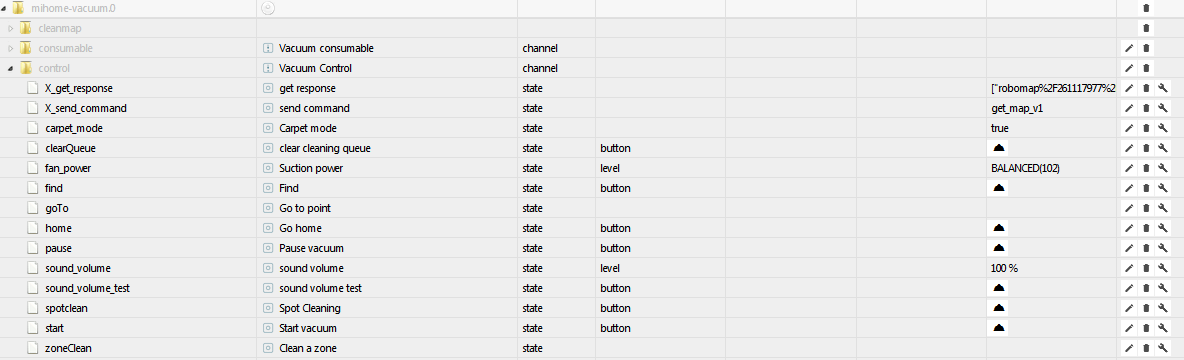

                  DerStenzel @haselchen last edited by
                  @haselchen den Datenpunkt gibt es bei mir nicht....

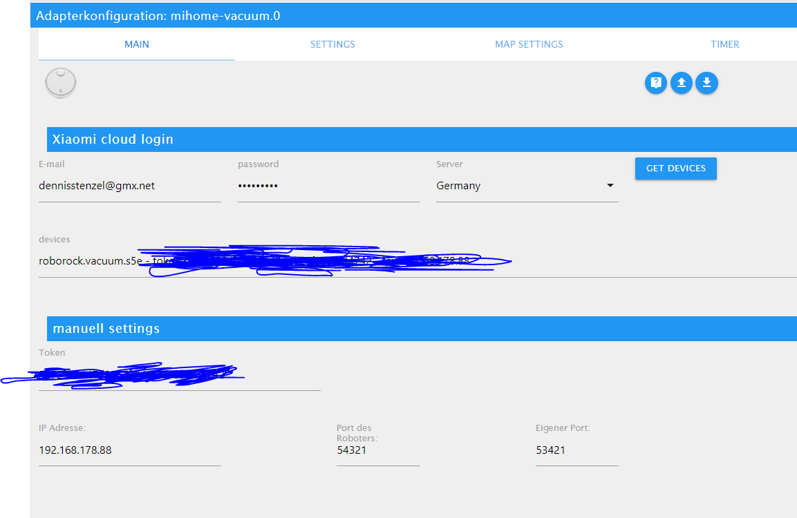

                    haselchen Most Active @DerStenzel last edited by haselchen
                    @derstenzel
                    Zeig mal die Einstellungen im Adapter bitte.
                    Den Robbi musste entweder in der MiHome App anlernen oder den Token manuell auslesen und dann ohne App.
                      DerStenzel @DerStenzel last edited by
                      @haselchen den Robbi habe ich in der MiHome App angelernt und darüber lässt er sich auch steuern und zeigt die karte an.

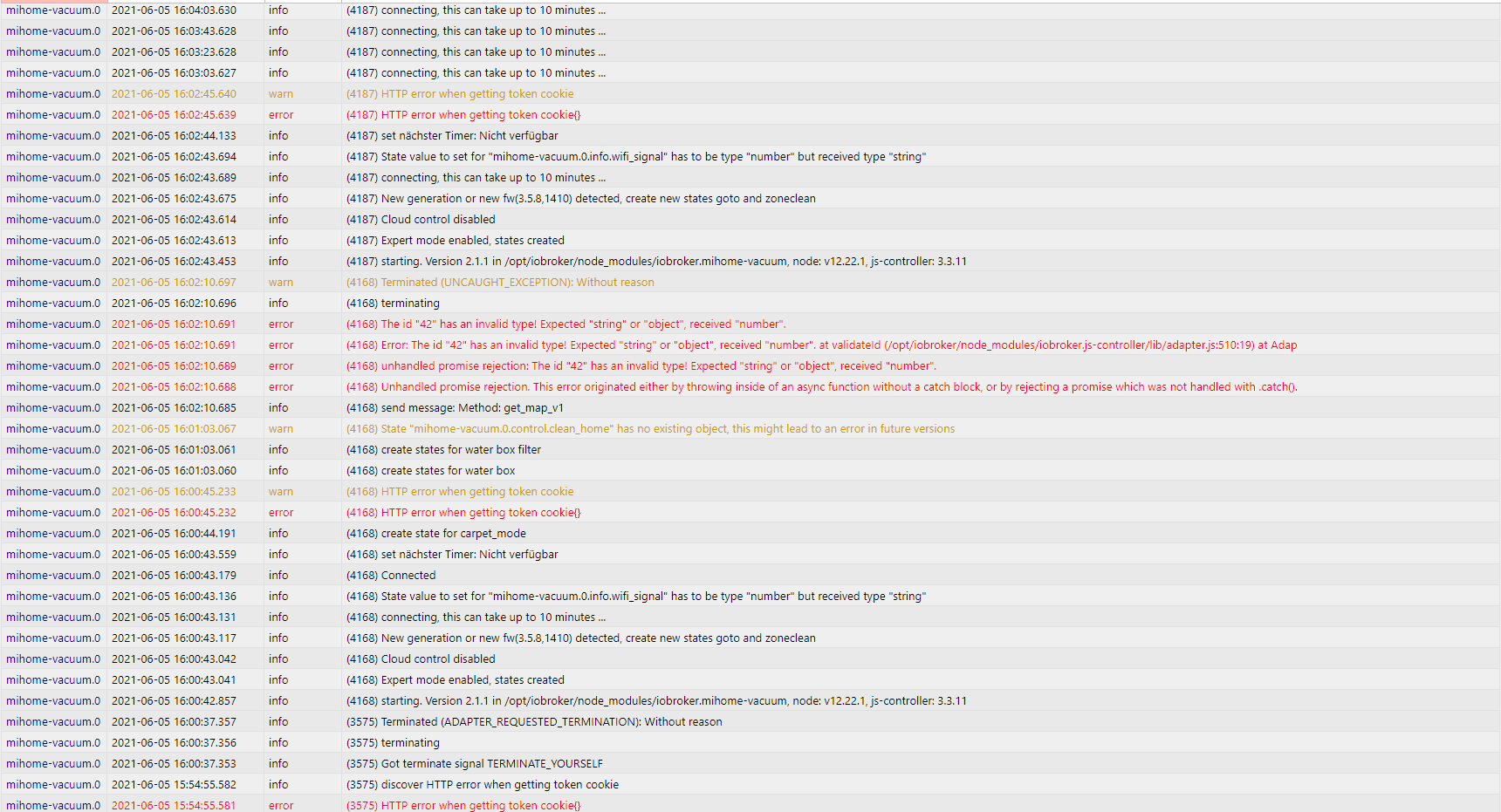

                      Eben hat der Adapter auch etwas in den Log geschrieben. ![Unbenannt3.PNG] Unbenannt3.PNG

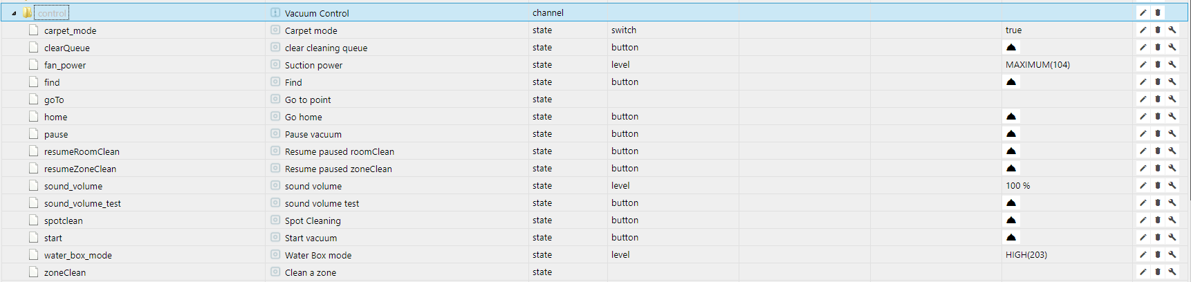

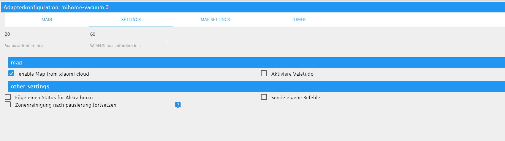

                      • haselchen
                        @derstenzel
                        Mach mal einen Haken bei sende eigene Befehle.
                        Dann müsste die beiden Datenpunkte erscheinen.

                          Hier die Logeinträge nachdem ich den wert bei xsend eingetragen habe, bei ixresponse hat er keinen wert reingeschrieben:Unbenannt.png
                          • haselchen
                            haselchen Most Active last edited by
                            @derstenzel
                            HTTP error when getting token cookie{}
                            sometimes you cant connect to the xiaomi cloud. Please open Browswer, go to Mihome and login. Enter the code you recieved via mail. After that the connection should work.

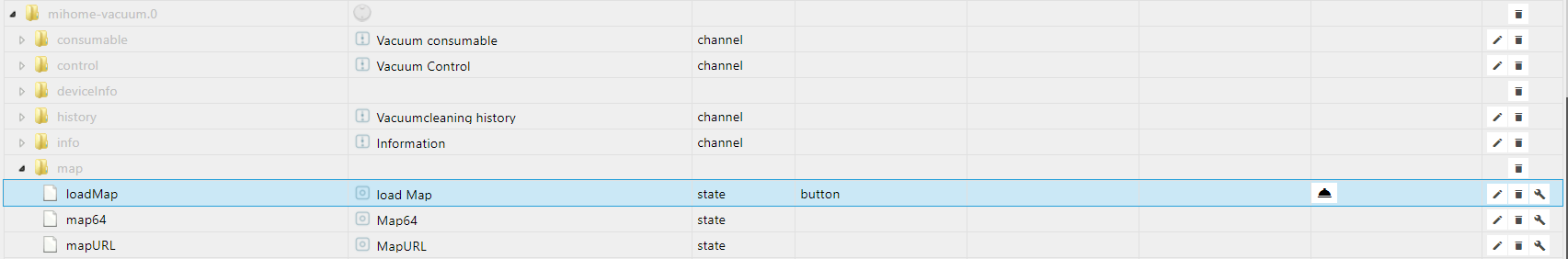

                              Er hat die Karte geladen, vielen Dank für deine Hilfe!
