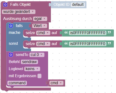

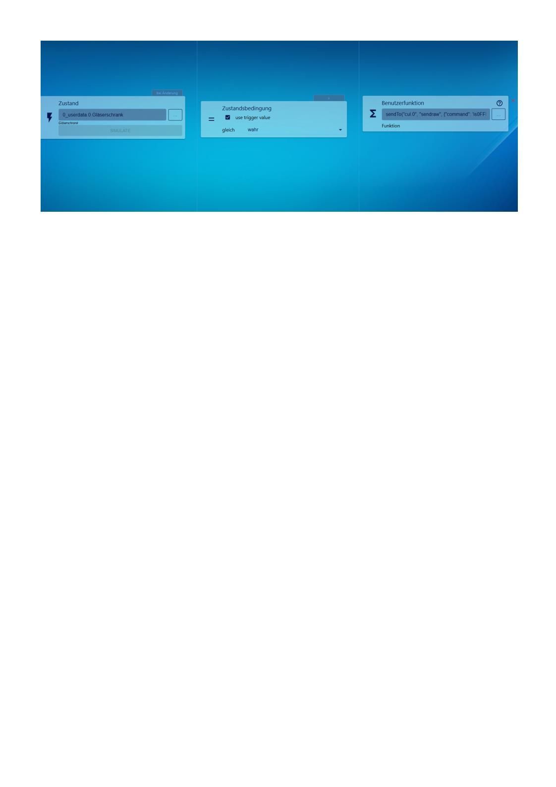

      Ich möchte gerne einen CUL Adapter einbinden, der Befehle an Steckdosen sendet.
      Der Adapter ist installiert und der Stick funktioniert.
      Ich habe mir unter Userdaten einen Datenpunkt vom Typ boolean angelegt mit true / false
      Den wollte ich ich nun über ein script in rules auslösen.
      Also: Wenn Gläserschrank unwahr ist, sende einen Userbefehl in raw ...und zwar sendTo("cul.0", "sendraw", {"command": 'is0FFFFF0FFFFFF0'});
      andererseits wenn true dann mache ihn an.
      Wollte dann halt einen Schalter einbinden der dann true und false steuert.
      Frage ist auch wie alexa das dann als Device erkennt....damit Schrank an und aus funktioniert - per Sprachbefehl
      Frage: Geht das so wie ich das vorhabe, oder gibt es was einfacheres?
        paul53 @Marko1974 last edited by
        @marko1974 sagte: Wenn Gläserschrank unwahr ist, sende einen Userbefehl in raw ...und zwar sendTo("cul.0", "sendraw", {"command": 'is0FFFFF0FFFFFF0'});
        Das Kommando für "ein" muss noch korrigiert werden.

        • Marko1974
          Marko1974 @paul53 last edited by
          @paul53 wo finde ich denn setze CMD auf?
            Jan1 @Marko1974 last edited by
            @marko1974
            Das ist ne Variable und die erstellst Du selber 😉

            • Marko1974
              Marko1974 @Jan1 last edited by
              @jan1 funktioniert irgendwie nicht

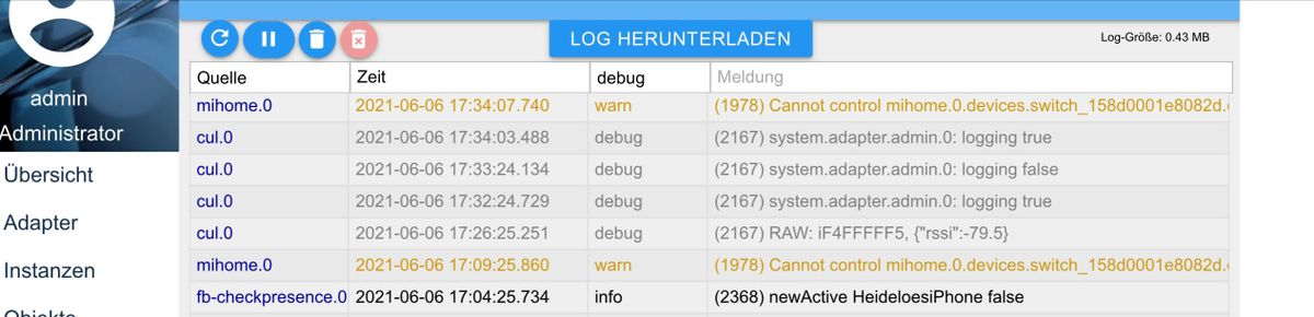

              cul.0	2021-06-05 16:40:14.911	debug	(11975) system.adapter.admin.0: logging true
              cul.0	2021-06-05 16:40:08.853	debug	(11975) ->
              cul.0	2021-06-05 16:40:08.853	info	(11975) Send RAW command received. FF000F000FFF
              cul.0	2021-06-05 16:40:00.707	debug	(11975) ->
              cul.0	2021-06-05 16:40:00.706	info	(11975) Send RAW command received. FF000F000FF0
              cul.0	2021-06-05 16:40:00.171	debug	(11975) system.adapter.admin.0: logging false
              cul.0	2021-06-05 16:39:35.073	debug	(11975) ->
              cul.0	2021-06-05 16:39:33.211	info	(11975) starting. Version 1.3.5 in /opt/iobroker/node_modules/iobroker.cul, node: v12.22.1, js-controller: 3.2.16
              cul.0	2021-06-05 16:39:32.936	debug	(11975) Plugin sentry Initialize Plugin (enabled=true)
              cul.0	2021-06-05 16:39:32.693	debug	(11975) statesDB connected
              cul.0	2021-06-05 16:39:32.692	debug	(11975) States connected to redis: 127.0.0.1:9000
              cul.0	2021-06-05 16:39:32.682	debug	(11975) States create User PubSub Client
              cul.0	2021-06-05 16:39:32.680	debug	(11975) States create System PubSub Client
              cul.0	2021-06-05 16:39:32.671	debug	(11975) Redis States: Use Redis connection: 127.0.0.1:9000
              cul.0	2021-06-05 16:39:32.668	debug	(11975) objectDB connected
              cul.0	2021-06-05 16:39:32.658	debug	(11975) Objects connected to redis: 127.0.0.1:9003
              cul.0	2021-06-05 16:39:32.641	debug	(11975) Objects client initialize lua scripts
              cul.0	2021-06-05 16:39:32.640	debug	(11975) Objects create User PubSub Client
              cul.0	2021-06-05 16:39:32.638	debug	(11975) Objects create System PubSub Client
              cul.0	2021-06-05 16:39:32.628	debug	(11975) Objects client ready ... initialize now
              cul.0	2021-06-05 16:39:32.583	debug	(11975) Redis Objects: Use Redis connection: 127.0.0.1:9003
              Marko1974 1 Reply Last reply Reply Quote 0
              • Marko1974
                Marko1974 @Marko1974 last edited by
                @marko1974 juchuuuuuuu @Jan1 @paul53 es geht....wenn ich jetzt oben das device per hand in true ändere geht er an.
