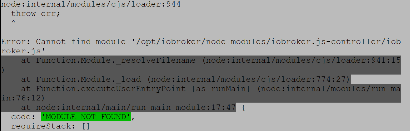

      habe heute mal ein paar Updates gemacht und probiert einen neuen Adapter zu installieren. Und irgendwie habe ich es geschafft mit das System zu zerschiessen. Habe jetzt schon ein paar Stunden gegoogelt und einiges probiert - ohne Erfolg.
      Bekomme folgende Fehler (sorry, bin kein Crack):
      Habt ihr noch ne Idee ohne dass ich alles neu aufsetzen muss? Falls ihr noch mehr Infos braucht, einfach fragen. Bin ein wenig verzweifelt.

        Homoran Global Moderator Administrators @BFM last edited by
        @bfm sagte in iobroker startet nicht mehr:
        was denn?
        bitte nicht als Screenshot mit grau in grau, sondern als Text in code-tags posten.
        mehr von der Meldung als Text in code-tags!
        der Ausschnitt ist zu mager
          BFM @Homoran last edited by
          ich hoffe, du bringst mich jetzt nicht um. Aber rauskopieren aus Putty geht leider nicht 😢 . Was nutzt ihr denn?

                Ich Idiot habe es mit Rechtsklick aus Putty probiert. Ok, neuer Versuch
                technikkram@tinkerboard:/opt/iobroker$ node node_modules/iobroker.js-controller/                                                                                        controller.je --logs
                node:internal/modules/cjs/loader:944
                  throw err;
                Error: Cannot find module '/opt/iobroker/node_modules/iobroker.js-controller/con                                                                                        troller.je'
                    at Function.Module._resolveFilename (node:internal/modules/cjs/loader:941:15                                                                                        )
                    at Function.Module._load (node:internal/modules/cjs/loader:774:27)
                    at Function.executeUserEntryPoint [as runMain] (node:internal/modules/run_ma                                                                                        in:76:12)
                    at node:internal/main/run_main_module:17:47 {
                  code: 'MODULE_NOT_FOUND',
                  requireStack: []
