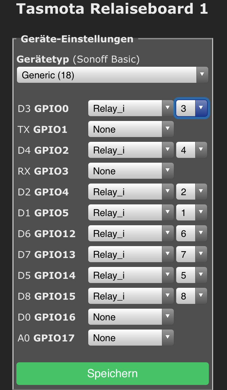

          BamBam89 @Josh last edited by
          @josh
          Das ist meine Belegung
            Josh @BamBam89 last edited by Josh
            @bambam89 Wie ich schon oben geschrieben habe, darfst Du nicht alle GPIOs nutzen. Sonst bootet das Teil nicht.
            GPIO0: muss beim Booten HIGH sein
            GPIO1: muss beim Booten HIGH sein
            GPIO2: muss beim Booten HIGH sein
            GPIO15: muss beim Booten LOW sein
            Wenn Du an diesen Pins die Relaisplatine angeschlossen hast, bootet der ESP8266 nicht. Nutze andere GPIOs.
            GPIO3, 16, 17 sind bei Dir ja noch ungenutzt.
