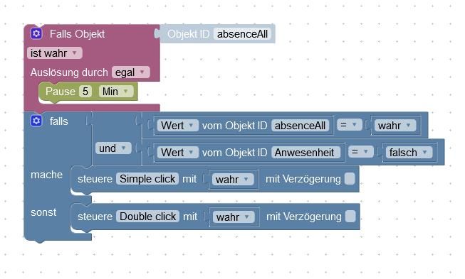

      Hallo....
      könnte das so funktionieren?
      Wert 1 läuft über fbpresence.....könnte auch radar2 nehmen, oder alle beide???
      Wert 2 über die icloud und yakha - also geofencing
      Wenn alle Personen abwesend dann warte erstmal x Minuten. Wenn dann immer noch alle Abwesend, dann prüfe den verbundenen Icloud Schalter in ioBroker.
      Wenn dann wirklich alles so bleibt und alle sind weg, dann drück den Button.
      Der schaltet dann über die MI App die Alarmanlage an.
      Jetzt kommt das Problem.
      Ich habe das Einschalten der Alarm Anlage auf nem Button liegen. Anders bekomme ich die nicht an. Vermutlich schon...aber das ist mir zu umfangreich.
      Ist es möglich dem Doppelklick des Buttons ein kurzes true zu senden, ohne dass man drauf drückt?
      Wenn einer wieder zurückkommt geht die presence wieder auf false und der Button wird wieder gedrückt.....jedoch halt nie von einer Person.
        MCU @Marko1974 last edited by MCU
        @marko1974 Zum Verständnis:
        das macht die Alarmanlage an und das
        aus?
        Der Trigger nutzt nichts, wenn die folgende Abfrage (das Blaue) nicht im Trigger drin steht.
        Anwesentheit ist über fbpresence? Welcher DP ist fbpresence (ein Telefon in FritzBox)?
        Kann man den Zustand der Alarmanlage abfragen oder nur steuern?

            Albert K @Muchul last edited by Albert K
            @muchul
            Theoretisch Ja, praktisch Nein.
            Ich habe lieber ein paar Fehlalarme durch leere Akkus etc als dass ich mich drauf verlassen muss dass der letzte der das Haus verlässt den Alarm manuell scharf stellt.
            @Marko1974
            Wie @MCU schon schreibt, bringt der Trigger gar nichts, wenn die Aktionen nicht im Trigger Block stehen.
            Weiterhin triggerst Du AbsenceAll nur auf wahr, d.h. alle Aktionen die dann im Trigger Block stehen, werden nur ausgeführt wenn AbsenceAll auf wahr schaltet.
            Wenn also jemand nach Hause kommt löst der Trigger gar nicht aus.
            Besser:
            Trigger: wenn AbsenceAll aktualisiert wurde
            . falls wahr -> Alarm scharf
            . sonst -> Alarm unscharf
            Das mit dem Button verstehe ich nicht.
            Marko1974 1 Reply Last reply Reply Quote 0
            • Marko1974
              Marko1974 @Albert K last edited by
              @albert-k @MCU
              Muss ich wohl eh in die Tonne kloppen.
              Ich hatte die Xiaomi App hat die Funktion, dass sie alle verbundenen Kontaktsensoren mit in ihre Alarmüberwachung einbindet.
              Da es leider keine möglichkeit gibt alarm an zu triggern, als über einen Button, dachte ich ich lege alarm an/aus auf einen xiaomi button.
              Wollte den dann über Blockly ansprechen. Das geht aber nicht....da gibts ne Fehlermedung. Man kann den Schalter nicht virtuell drücken.
              @Muchul Alternativen?

                                                <block type="on_ext" id="xDKaztEROs[o9mNgY*8S">
                                                  <mutation xmlns="http://www.w3.org/1999/xhtml" items="4"></mutation>
                                                  <value name="OID0">
                                                    <shadow type="field_oid" id="c#w;u{g86v;6obn]b.k.">
                                                      <field name="oid">radar2.0.Heidelore_iPhone11._here</field>
                                                  <value name="OID1">
                                                    <shadow type="field_oid" id="|WODVP_DV,RZ7v4)c1YN">
                                                      <field name="oid">radar2.0.Konrad_iPhonex._here</field>
                                                  <value name="OID2">
                                                    <shadow type="field_oid" id="Oc,L8(k3v(VN.Vo_];Xx">
                                                      <field name="oid">radar2.0.Marko_iPhone12._here</field>
                                                  <value name="OID3">
                                                    <shadow type="field_oid" id="ypl2C4p:1qFH4,psy^/=">
                                                      <field name="oid">0_userdata.0.Anwesenheit</field>
                                                    <block type="controls_if" id="%fF;l0vU{!=@d(aSyIPM">
                                                        <block type="logic_operation" id="#|M.?c0%XJ5@ktdN$1%2" inline="false">
                                                          <field name="OP">AND</field>
                                                            <block type="logic_operation" id="}2tvLAT2SyHcH#+ETha+">
                                                                <block type="logic_compare" id="a[SfULE|i+wo`v41ZVAx">
                                                                  <field name="OP">EQ</field>
                                                                    <block type="get_value" id="G4]DrM{;0*j+3{I7^0%f">
                                                                      <field name="OID">radar2.0.Heidelore_iPhone11._here</field>
                                                                    <block type="logic_boolean" id="%vlQ.;Biu#fut#5*zQ*v">
                                                                <block type="logic_compare" id="Q+u(orV7oiEuq|H*q#.b">
                                                                    <block type="get_value" id="^;bSFP%8:v00h86-sKQ|">
                                                                      <field name="OID">radar2.0.Konrad_iPhonex._here</field>
                                                                    <block type="logic_boolean" id="Z+ilKwh-r(@48uIy.nA{">
                                                            <block type="logic_operation" id="}]M6hl]mU|u$D;Ej`_nk">
                                                                <block type="logic_compare" id="6yZ927Y1;Ws?W1)RPdxo">
                                                                    <block type="get_value" id="hIXSl=y-J~S]/P(#~gq8">
                                                                      <field name="OID">radar2.0.Marko_iPhone12._here</field>
                                                                    <block type="logic_boolean" id=",{BhY_d/_0.vK1=5;a^-">
                                                                <block type="logic_compare" id="D90B5a-D*Hp{Nm%c[:a;">
                                                                    <block type="get_value" id="{y`zp3]~b!bCAP^n3%I*">
                                                                      <field name="OID">0_userdata.0.Anwesenheit</field>
                                                                    <block type="logic_boolean" id="a0?Q-7ewS/XHT.fLk+e+">
                                                        <block type="debug" id="wx!4xT-WGFyXoOZ9[0yD">
                                                          <value name="TEXT">
                                                            <shadow type="text" id="k_N)EL][SkQF!M?8-]db">
                                                              <field name="TEXT">Alarm Aus durch Handy</field>
                                                            <block type="timeouts_clearinterval" id=".Vi6V:=I`^NN]eyX(n,u">
                                                              <field name="NAME">Intervall</field>
                                                                <block type="control" id="xE8v%~F?Tsv:mQ+H(N4K">
                                                                  <field name="OID">0_userdata.0.Alarm_Eingangstür</field>
                                                                    <block type="logic_boolean" id="1STJM_h7m4)Mo7r~cEgN">
                                                                    <block type="control" id="}|RW|kzjU/(GILo{NU**">
                                                                      <field name="OID">mihome.0.devices.gateway_7c49ebb1d3ed.mid</field>
                                                                      <field name="DELAY_MS">1</field>
                                                                        <block type="math_number" id="8wkZkJ2*=YZxT)a@.to(">
                                                                          <field name="NUM">9</field>
                                                                        <block type="control" id="J^7r222yi%Bt!M;P@].;">
                                                                          <field name="OID">0_userdata.0.Auslösung_Alarm_prüfen</field>
                                                                            <block type="logic_boolean" id=".H^mv*g]u*)zTy}QC5m#">
                                                                            <block type="control" id="WDV@nXdxqj-)WX(p#1JT">
                                                                              <field name="OID">0_userdata.0.Alarmanlage_scharfgeschaltet</field>
                                                                                <block type="logic_boolean" id="xf[CYMMo6)Mu##2SYpe*">
                                                    <block type="comment" id="P)c4Qh7g64HCdt4s_c%4">
                                                      <field name="COMMENT">Alarmanlage Scharfschaltung Aktive</field>
                                                        <block type="on_ext" id="GG^bs~`!WEs)n:Un{0xY">
                                                          <value name="OID0">
                                                            <shadow type="field_oid" id=",AXZS+5IYH-NLe~VlI6*">
                                                          <value name="OID1">
                                                            <shadow type="field_oid" id="FP])n4QZS5!Ku-KhvqPY">
                                                          <value name="OID2">
                                                            <shadow type="field_oid" id="B597TYOr7tifqNk{9Lll">
                                                          <value name="OID3">
                                                            <shadow type="field_oid" id="##!U2MHBh:q{sPCVK51`">
                                                            <block type="controls_if" id="?8s9VF)(8e:*qETSFh6k">
                                                                <block type="logic_operation" id="D42^X$NRxE[Z09Q=u)sO" inline="false">
                                                                    <block type="logic_operation" id="-1*STdW:@Avo;Lqkt!rs">
                                                                        <block type="logic_compare" id="Ly4UO%(^`ZIjpL|tBE]6">
                                                                            <block type="get_value" id="s-=*CWGscxTt8*t?Z2w]">
                                                                            <block type="logic_boolean" id="nZ,(t9T4J87y;WXb$0aX">
                                                                        <block type="logic_compare" id="?P0^-D.et-+Fd|b%jI8Y">
                                                                            <block type="get_value" id="S)!%MWW_MmGNa{_NCLCT">
                                                                            <block type="logic_boolean" id="oWPphlGz^)]c2:}!?$Lt">
                                                                    <block type="logic_operation" id="$w0*K,()S?#~mK_!6.6u">
                                                                        <block type="logic_compare" id="=X#UW@|]IQSPMrA7Ss?s">
                                                                            <block type="get_value" id="_~M*:WmMnuK1t]!?r!D]">
                                                                            <block type="logic_boolean" id="0#AwhdO@~aAqE)uK!j]J">
                                                                        <block type="logic_compare" id="kg=i@RkG86Y;6a!Grl^/">
                                                                            <block type="get_value" id="N$em9B_a1t}z6%$`Cy?2">
                                                                            <block type="logic_boolean" id="1@EcT3,I/dxRGcE-w0~D">
                                                                <block type="debug" id="(tJDe^a2|ln(%eM89DrZ">
                                                                  <value name="TEXT">
                                                                    <shadow type="text" id="Vjq5YCtbpOLd/6:m5sKA">
                                                                      <field name="TEXT">Handys sind nicht anwesend</field>
                                                                    <block type="whatsapp-cmb" id="E0VL]Vai%=6k855{~jqe">
                                                                      <field name="LOG"></field>
                                                                      <value name="MESSAGE">
                                                                        <shadow type="text" id="o?q)}F1gn7z)s~V+kwc@">
                                                                          <field name="TEXT">Wohnung wurde verlassen! Alarmanlage ist nun eingeschaltet!</field>
                                                                        <block type="control" id="(UvZefQ23RRzK0loJQC5">
                                                                            <block type="logic_boolean" id="9izYCCvR4~{riS)JwsP*">
                                                            <block type="comment" id=".@4Niy|D5|Dd^K8y*2yE">
                                                              <field name="COMMENT">Alarmanlage Scharfschaltung Ausschalten</field>
                                                                <block type="on_ext" id="9#DwZF;izu@qHxFUL{qE">
                                                                  <value name="OID0">
                                                                    <shadow type="field_oid" id="}#`#+=;|ehfQ=g}8nD!P">
                                                                  <value name="OID1">
                                                                    <shadow type="field_oid" id="IS3@F/I3-xB)faqh%w67">
                                                                  <value name="OID2">
                                                                    <shadow type="field_oid" id="Cm]-y;4=dD]YmhstOs-.">
                                                                  <value name="OID3">
                                                                    <shadow type="field_oid" id="O@rt6HEmANUPb(#3a1y`">
                                                                    <block type="controls_if" id="RWjHOHDlmgYynL/7X/}v">
                                                                      <mutation elseif="2"></mutation>
                                                                        <block type="logic_operation" id="#7!4+fT+(fX%1a3lW!bz" inline="false">
                                                                            <block type="logic_operation" id="FPl[EWC;F/bnic{{~vL+">
                                                                                <block type="logic_compare" id="z3y3.Dgd6jRR@mU|zZog">
                                                                                    <block type="get_value" id="{Awl#^(iy.YIcYhyk0Tg">
                                                                                    <block type="logic_boolean" id="#}Y1H5u_LBBlEgE{cF6L">
                                                                                <block type="logic_compare" id="~r;n,ar3`c}S/CXtxxdQ">
                                                                                    <block type="get_value" id="+:@i0|f_=qM=^Y:r!Mhz">
                                                                                    <block type="logic_boolean" id="6[YrgWz_^bwM~S{FSwG*">
                                                                            <block type="logic_compare" id="Tne:`$Tsxe@(6+Nik=`d">
                                                                                <block type="get_value" id="EL9,Swp5A#(0YZBd@PNR">
                                                                                <block type="logic_boolean" id="k/ltH/)szBsP{+rXv9,$">
                                                                        <block type="debug" id="4zhP?!H,ba8zxwRDe!@X">
                                                                          <value name="TEXT">
                                                                            <shadow type="text" id="}rxOOs.hYzjGTA1R^zwR">
                                                                              <field name="TEXT">Mama zuhause</field>
                                                                            <block type="control" id="L/j[#[0{s9u]qQ)M8uk*">
                                                                                <block type="logic_boolean" id="1~U[4?Zro.;U;5k5x![b">
                                                                                <block type="whatsapp-cmb" id="r~x/O-2*8jxupAV0SY59">
                                                                                    <shadow type="text" id="+J_z%pGY72i)@$S`pX_5">
                                                                                      <field name="TEXT">Alarmanlage ausgeschaltet durch Heidelore</field>
                                                                      <value name="IF1">
                                                                        <block type="logic_operation" id="!XtrQV;%Mkf#B5Wmz;p0" inline="false">
                                                                            <block type="logic_operation" id="T7[)J-{,y|[[:[Rp=yrv">
                                                                                <block type="get_value" id="/MjT75O|^/MO[3{/fkGC">
                                                                                <block type="logic_compare" id="Q]nKb#Gm0*?d!a|wm~.A">
                                                                                    <block type="get_value" id="MWas|M+ad9Q[BDEJul:+">
                                                                                    <block type="logic_boolean" id="hu3uZYGI!rHn1c}sc3Zl">
                                                                            <block type="logic_compare" id="MC}Fd`2E2GyjLu~^v!}[">
                                                                                <block type="get_value" id="SDoRFhul?36kFaVAuuez">
                                                                                <block type="logic_boolean" id="#vT;{KYgLIm[?o*F7bWS">
                                                                      <statement name="DO1">
                                                                        <block type="control" id="}Es:Lqzi7YMzXqi:opki">
                                                                            <block type="logic_boolean" id="uG=7h9|s=3IrA{:rw2Cw">
                                                                            <block type="debug" id="59?2%IRTMdeUkTdb5;qn">
                                                                              <value name="TEXT">
                                                                                <shadow type="text" id=",4q,1b|8J/UeH.Q2)A|/">
                                                                                  <field name="TEXT">Konni zuhause</field>
                                                                                <block type="whatsapp-cmb" id="{df9reNV+AQ)_4?D??/M">
                                                                                    <shadow type="text" id=")2wN^da6kVb==4XK@$kI">
                                                                                      <field name="TEXT">Alarmanlage ausgeschaltet durch Konni</field>
                                                                      <value name="IF2">
                                                                        <block type="logic_operation" id="N1yuK%lM%Rbtjg~ytYbN" inline="false">
                                                                            <block type="logic_operation" id="~%9eQZJtqakPQseu~(OV">
                                                                                <block type="get_value" id="I0At=~nanAU~%)Pd(f%~">
                                                                                <block type="logic_compare" id="43mZK9dMhk{DR]}6i@Ko">
                                                                                    <block type="get_value" id="M/*?%xlQ|4tw[)j$?s`*">
                                                                                    <block type="logic_boolean" id="Hj3nqWH!@q+mOM;WHokW">
                                                                            <block type="logic_compare" id="}4gGHdXHY5nix=:I~m^d">
                                                                                <block type="get_value" id="lJm8+D5o].-_:VnVKSBW">
                                                                                <block type="logic_boolean" id="7anh=pDAMombbz2tE4jI">
                                                                      <statement name="DO2">
                                                                        <block type="control" id="ogV{eDKv{mr*WO[v}]1L">
                                                                            <block type="logic_boolean" id="}lry4EMmiTAGTh$Zt^R1">
                                                                            <block type="debug" id="U7/cNnoY_B^T{?2nZue/">
                                                                              <value name="TEXT">
                                                                                <shadow type="text" id=":DlNf|TThB30Q[b|x03y">
                                                                                  <field name="TEXT">Marko da</field>
                                                                                <block type="whatsapp-cmb" id="zkX*Wn_rs$lj7?9Qvv|@">
                                                                                    <shadow type="text" id="Ry7[Av%r^8YeA,-RoN,+">
                                                                                      <field name="TEXT">Alarmanlage ausgeschaltet durch Marko</field>
                  • Marko1974
                    Marko1974 @Marko1974 last edited by
                    @EddyD-s-SmartHome Ah Du bist ja auch hier....da kannste doch bestimmt etwas zu sagen. Hatte Dein Script genutzt.
                    Funktioniert das so, wenn ich als object noch ne abwesenheit einbinde die fremd gesteuert wird?
                    Wie hast Du deine anderen kontakte eingebunden?
