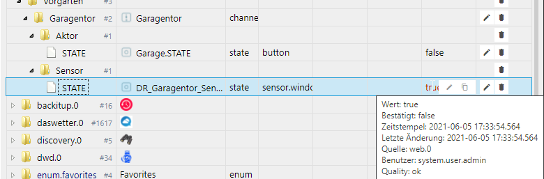

      Dieser hat den folgenden Status (true und unbestätigt):

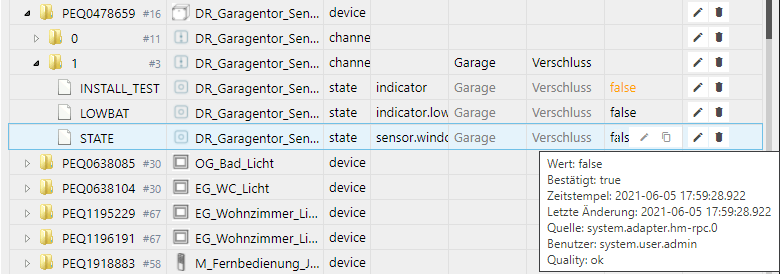

      Der zugehörige Original-State ist aber false und bestätigt:

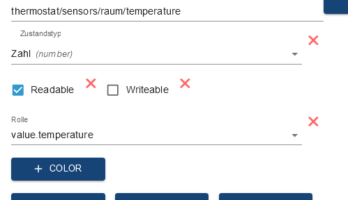

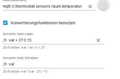

                      @foxriver76 Ich hatte das mal probiert, und einem MQTT-Thermometer ein Alias in einem Raum gegeben, und wollte dem Celsius-Wert auf dem Weg in das Alias eine Konvertierung auf Kelvin verpassen - plötzlich stand im Original-Datenpunkt auch statt einer 20 eine 293 ....
                      Erst nachdem ich den Haken im Alias bei "Writeable" weggemacht hatte, passierte das nicht mehr.
                      Vielleicht hat @Marty56 da auch beim Haken-Setzen o. Ä. das Problem selbst verursacht...

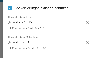

                          @ticaki Auch damit hatte ich es probiert - ohne Erfolg (wie ich damals dachte). Erst der weggenommene Writeable Haken hat die Rückwirkung beendet ...
                          Weil die Messwerte des Sensors für das Stellventil des Heizkörpers verwendet werden, habe ich die Experimente aber schnell abgebrochen ...
                          Auf Deine Anregung hin habe ich es aber noch einmal probiert, und Du hast Recht, auch so gibt es die unerwünschte Rückwirkung nicht wenn ich den writeable Haken setze:

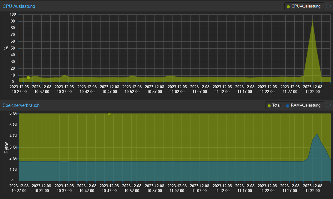

                          Beim Abspeichern hat es erstmal ziemlich heftig im Speicherverbrauch geklappert...
                          Normalisiert sich aber gerade wieder ...
