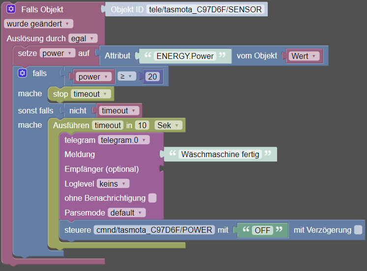

        paul53 @TenTax9 last edited by paul53
        @tentax9 Vorschlag:
         <variables>
           <variable id="F5WGh4{}ik@Dk!bE~7?r">power</variable>
         </variables>
         <block type="on_ext" id="%?xDMo)N*s5{6OE@I}p`" x="-137" y="-37">
           <value name="OID0">
             <shadow type="field_oid" id="XZcekx/4)|~F)OSg4f(J">
             <block type="variables_set" id="%k!S-tGo7rFwJ-`EZqzT">
               <field name="VAR" id="F5WGh4{}ik@Dk!bE~7?r">power</field>
                 <block type="get_attr" id="dZX4:xqf/UN0S3q]/!}L">
                   <value name="PATH">
                     <shadow type="text" id="nRy-kpT*q=lHGg%F2Iwz">
                       <field name="TEXT">ENERGY.Power</field>
                   <value name="OBJECT">
                     <block type="on_source" id="u5H%PBC[2!vCrlln7jcC">
                 <block type="controls_if" id="hMNsU.rGI$(uZ{^!i4|d">
                     <block type="logic_compare" id="OGX6eLn@e(dFWdsxAD~I">
                       <field name="OP">GTE</field>
                         <block type="variables_get" id="tZ1oK#19FfZn77Z(bDbx">
                         <block type="math_number" id="/`7ns#K$f$vEy4q,fWe~">
                           <field name="NUM">50</field>
                     <block type="timeouts_cleartimeout" id="/F[3a-Xi;x9}Mr`AsrGc">
                   <value name="IF1">
                     <block type="logic_negate" id="|Y$aZCon_T!Oo}^1n_+/">
                       <value name="BOOL">
                         <block type="variables_get" id="E:-F3=QbskF$eM.T;DZb">
                           <field name="VAR" id="timeout" variabletype="timeout">timeout</field>
                   <statement name="DO1">
                     <block type="timeouts_settimeout" id="{s(9hMT`r5:A7Tkq|-ab">
                       <field name="DELAY">10</field>
                         <block type="telegram" id="7Fud~H%nZ,:85c=*,|LB">
                           <field name="LOG"></field>
                           <value name="MESSAGE">
                             <shadow type="text" id="SP9E[zo-Tq5?`ncJ/MYp">
                               <field name="TEXT">Waschmaschine fertig</field>

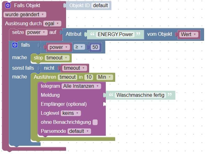

          TenTax9 @paul53 last edited by TenTax9
          Perfekt vielen Dank!
          genau so geht es!!
          Danke für deine schnelle Hilfe
          Gibt es evtl. noch die Möglichkeit, dass der nur einmal dann ne Nachricht sendet?
          Weil ich bekomme nun bei jedem Push vom MQTT wo der Wert unter dem Schwellenwert liegt (alle 5 Min) eine Nachricht.
